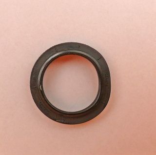

Hab heute ne gebrauchte Manitou Minute bekommen.
soweit so gut. Leider ist sie vom Vorbesitzer wohl durch Sturz oder durch Umfallen beschädigt worden.
Kein großer Schaden. Denn dieser begrenzt sich auf den oberen Bereich des Sitzes der Staubdichtung, welche dadurch zusammengedrückt wurde (s. Bild).
Die Gabel hatte deswegen ein ruckeliges Ansprechverhalten, aber weder Standrohr noch die obere Gleitbuchse weisen Schäden auf. Auch sonst ist die Gabel unbeschädigt.
Ich habe die Stelle ausgefräst, so das der Sitz wieder rund ist und eine neue Dichtung eingebaut.
Die Gabel läuft wieder sehr gut, nur eines macht mir ein wenig Kopfzerbrechen.
Im oberen Teil es Dichtungssitzes ist ein kleiner Riss, keine 2mm lang (s. Bild).
Die Frage ist nun, ob ein Riss an dieser Stelle Probleme bereiten kann?
Entstanden ist er wohl durch einen leichten Sturz oder, was ich vermute, durch schlichtes umfallen des Bikes.
Eine neue Dichtung ließ sich jedenfall stramm einpressen ohne das sich dieser Riss geweitet hat.

bild leider (momentan) nicht sichtbar.
könnte jedoch ein riss der pulverbeschichtung sein, das gab es oft an den manitous beim übergang zur brücke.
