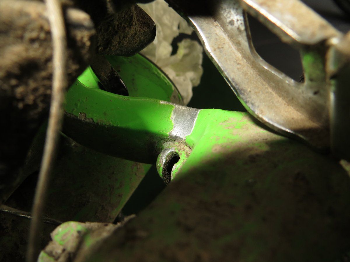

habe gerade einen kleinen Riss an der Kettenstrebe meines Bikes (Ghost RT 7500 aus 2011) entdeckt.
Dachte erst, es wäre nur der Lack, nachdem ich diesen aber abgeschliffen habe, sehe ich den Riss noch immer.
Hier mal Bilder von dem vermeintlichen Riss:
Was meint Ihr? Ist das wirklich ein Riss?

ich würde auf Riss tippen
Sieht aus wie ein Riss, sieht aus wie ein Riss ist wohl dann ein Riss.
Da er nicht im Lack ist würde ich sagen er ist im Metall
Das sieht sehr nach einem Riss aus. Sehr.
Besonders das dritte Bild...da läuft die Trennung durch die Schweißnaht des Zuganschlags, oder nicht?
Ab zum Händler damit. Ghost bietet ja auf einige Bikes 5 Jahre Garantie für den Erstbesitzer wie lange die dies aber schon Anbieten kann ich dir nicht sagen.
Tröpfel etwas Öl drauf.
Fahr danach eine kurze Runde.
Wische den Rest von Öl wieder weg.
Fahr noch eine kurze Runde.
Mit allergrößter Wahrscheinlichkeit wird um die fragliche Stelle wieder dunkles (vom Alu gedunkelt) öl suppen.
Dann kannst Du Dir sicher sein daß es ein Riß ist.
Wenn Du einen Servicetechniker für Flurfördermittel in Deinem Bekanntenkreis hast, der wird immer Rot-Weiß-Rißprüfung im Servicemobil dabei haben ...
Ist natürlich noch zuverlässiger.
da reicht auch ne schlosserei oder ne ausbildungsstätte für schweisser (wir hatten sowas dann manchmal als anschauungsmaterial)
ist aber 100% ein riss.
Bin ich mir nicht sicher, Fotos sind zu ungenau. Am Zughalter sieht das eher nach Riss aus.
letzte bild ist eindeutig, und wenn man genau hinschaut könnte der riss sogar links um den zughalter rumgehen, direkt an der schweissnaht.
Was heisst könnte, am Zughalter sieht man den Riss eigentlich am ehesten. Das aussen am Rohr könnte auch nur ein tiefer Kratzer sein. Auf dem ersten Bild sieht es aus als ob es in der Mitte unterbrochen ist.

Bin gestern nochmal gefahren. Bilde mir ein, das der Riss nun noch etwas deutlicher zu sehen ist. Er geht, wie von euch schon festgestellt vom Zughalter aus los.
Werde mein Bike heute noch zum Händler bringen, mal schauen was die dazu sagen.

Kleines Zwischenupdate:
Mitarbeiter vom Händler hat gerade angerufen.
Sie haben Bilder an Ghost geschickt, da sie selber nicht zu 100% sagen können ob es ein Riss ist oder nicht.
Morgen soll ich dann Bescheid bekommen, was Ghost dazu sagt. Ich bin gespannt.
