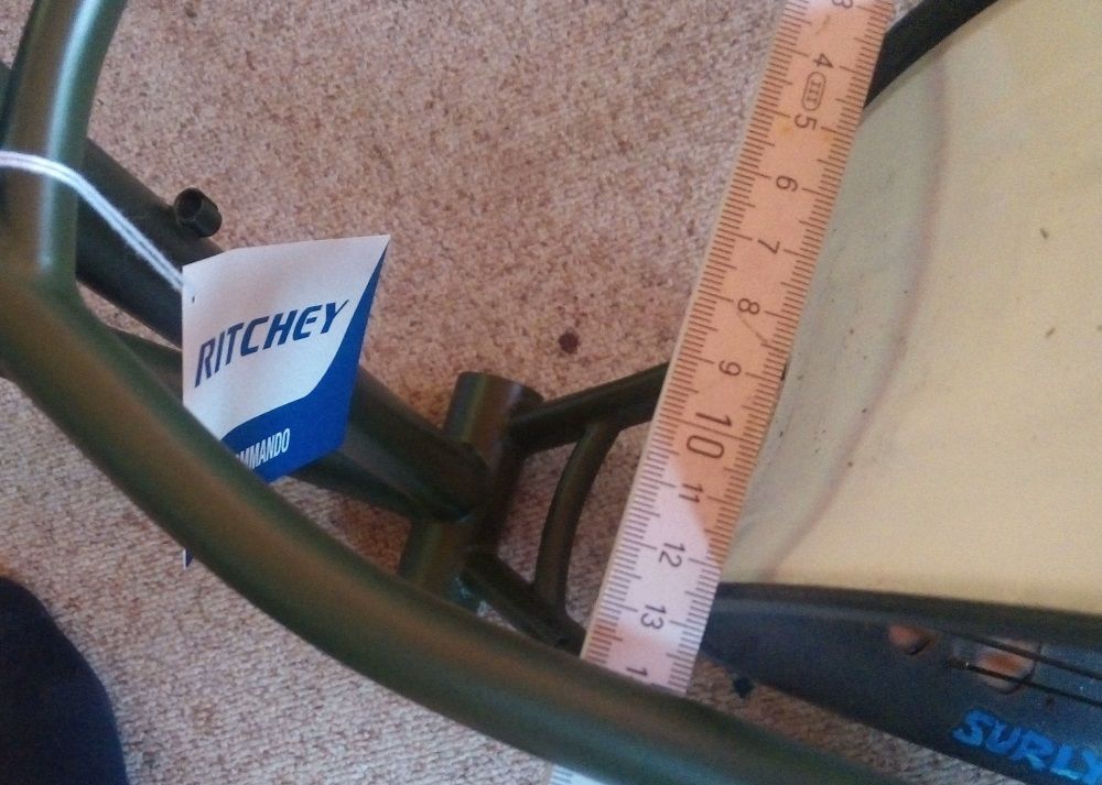

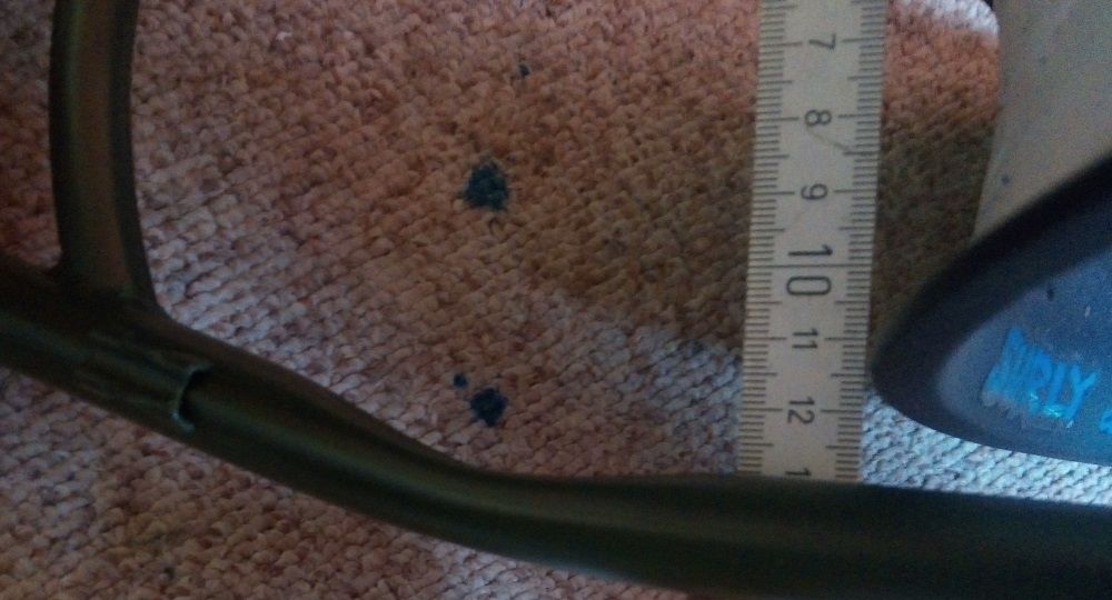

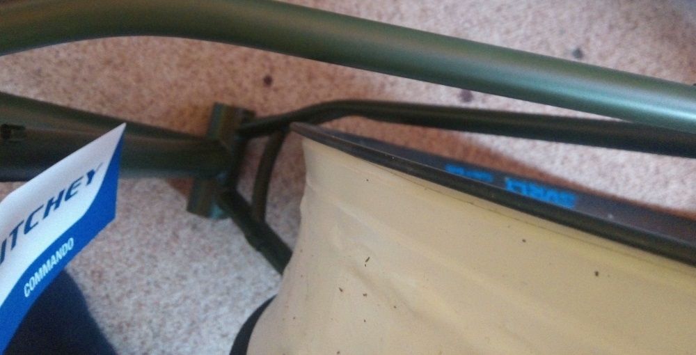

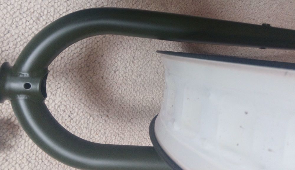

... und um das Thema 3.8 komplett aus der Welt zu schaffen, habe ich mal eine Clownschoe rein und einen Zollstock ran gehalten ;)
Gabel mit jeweils 10mm Platz
Sattelstrebe 20mm und Kettenstrebe 15mm
Also es scheint, da geht so Einiges :daumen: und meine ursprüngliche Überlegung zw. 65 und 80mm Felgenbreite hat sich nun auch erledigt.

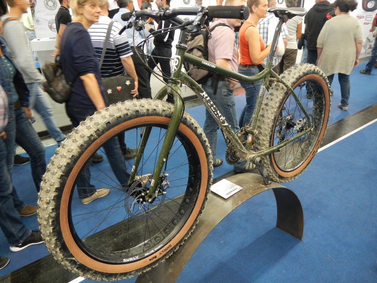

Eurobike 2014:

Gibt der Hinterbau das auch her? Ins Tusker würde ein 4.8er passen, wenn die Kette nicht wäre
Habe mal das Vorderrad des Moonis rein gehalten. In der Gabel geht der Bud gerade so an den Gabelholmen vorbei, ohne zu schleifen. Mit Dreck und Schlamm aber zu wenig Platz. Hinten ungefähr das Gleiche. Profilstollen gehen gerade so an Ketten- und Sattelstrebe vorbei. Aber auch wie vorn nicht so richtig Praxistauglich.
Aber ich habe erstmal einen Ansatz für alles weitere ....;)

Vielleicht für den einen oder anderen hier etwas langweilig, aber ich hatte eine gute Vorlage (siehe oben), die es nur noch in ein paar Details zu verbessern galt - den Messeaussteller von Ritchey anno 2014.
