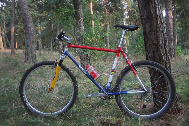

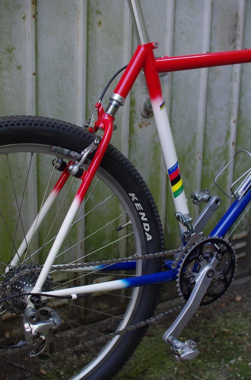

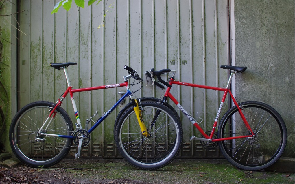

Hallo,
möchte kurz mein Softail vorstellen. Eigendlich fahre ich es schon seit 2001.
Nachdem es zum zweiten Mal Risse bekommen hat,
...hat es nun dank Forum einen neuen Rahmen bekommen.
Der Aufbau ist so, wie es mir 2001 ohne Internet und ebay möglich war.
Bei der Gabelfarbe gab es mehrere Optionen. Ich habe diesmal die gelbe gewählt
weil das damals original war.
Grüße, Thomas

@mcada:
Baujahr? - Keine Ahnng, die Rahmennr. ist 0088. Was heißt SW?
Die Spuren auf der Führung nach einer Ausfahrt deuten auf
15mm Federweg. Es gab bisher keinen Grund nach dem "Dämpfer"
zu sehen. Beim alten Rahmen hab ich einmal die Führung
herausgenommen um einen Faltenbalg anbringen zu können.
Das war einfach, nur den Seegerring und die Senkschraube
lösen. (Mit den Madenscrauben oben löst man glaube ich
den Aluring und kann dann die Kunststofführung herausnehmen.)
Ansonsten hab ich nur von außen Fett draufgetan.
Zum Schluß war das Teil ziehmlich riefig und hatte auch
Spiel aber bei dem insgesamt etwas flexiblen Rahmen fällt
das kaum auf.

Noch eins mit Geschwisterchen:
Gefällt mir, Rad und Bilder.
Ich glaube ich hole meins jetzt auch mal raus.
Sent from my Nexus 5X using Tapatalk
Nicht ganz - bei uns in der Heide :)

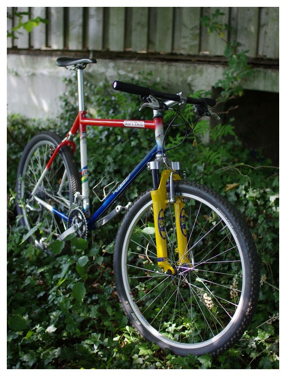

Reste-Ritchey

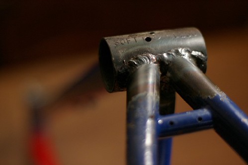

Nachdem sich jahrelang Nichts getan hatte hab ich nun meinen alten Softtail Rahmen ungeschweißt wieder abgeholt.
Der Zufall wollte es, daß ich Uwe Marschall jedes Wochenende beim Querfeldeinrennen traf.
Er hat mir den Riß nochmal übergeschweißt.
...eigendlich hatte ich keinen konkreten Plan für die weitere Verwendung. Bis mir die AMP Gabel in den Sinn kam
die ich schon lange liegen habe. Ich wollte schon immer wissen wie sich sowas fährt aber der kurze Federweg
und der einfache Dämpfer hatten mich bisher immer zu "richtigen" Gabeln greifen lassen. Dieser "überzählige"
Rahmen ist jetzt die Gelegenheit.
Ob die Gabel time- oder sonstwie correct ist weiß ich nicht aber ich finde technisch paßt sie gut zum Rahmen.
Der Aufwand für diesen Versuche soll sich im Rahmen halten und es werden möglichst nur vorhandene Teile
verwendet.
Den malträtierten Lack habe ich soweit es möglich war (mir möglich war - Lack liegt mir nicht ;-)) ausgebessert.
Und für den zu kurzen Gabelschaft habe ich eine Art Konterschraube statt der üblichen Kontermutter gemacht.
Mal sehn wie sich das bewährt. Der restliche Aufbau sollte problemlos sein...

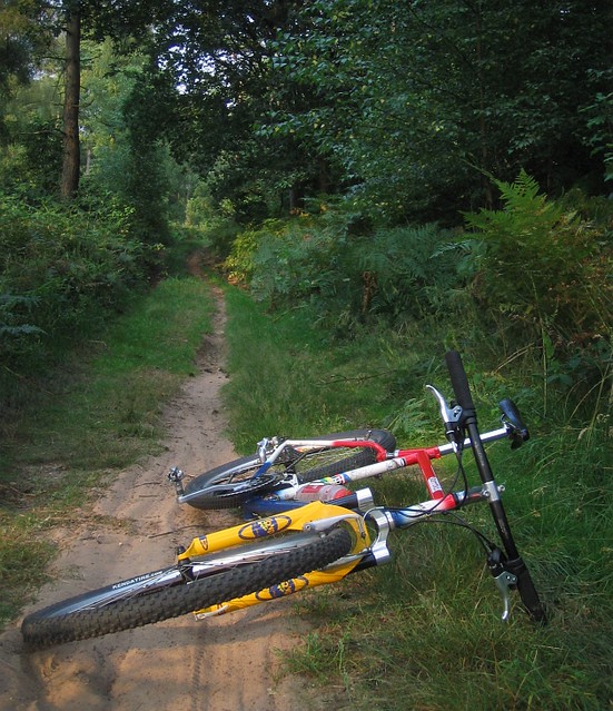

Fertig!
Erste Eindruck zwiespältig.
Komfort besser als erwartet. Die Gabel spricht sehr feinfühlig an. Aber der Flex...
Mit der steifen Magura kommt es bei höheren Geschwindigkeiten ab und zu zu Lenkerflattern wenn man ein
paar Sekunden freihändig fährt. So über 35km/h. Mit dieser Gabel hatte ich das sofort bei ungefähr 10km/h.
Kann man gut mit leben und wenn man den Lenker wieder anfaßt ist auch sofort Ruhe. Auch auf dem Trail
merkt man den Flex. Dafür ist sie leicht.
Wenn ich nur ein Bike hätte würde ich aber doch eine "richtige" Gabel vorziehen.
