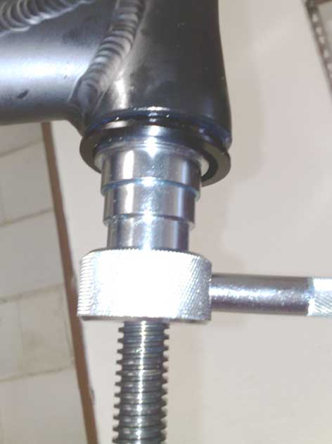

also verkanten heißt bei mir dass sich die schalen erstmal nicht ins steuerrohr einlegen lassen, sondern sie liegen obenauf; sobald ich mit dem werkzeug druck ausübe kippt die schale in eine richtung; habe leider momentan nur handykamera; habe schon diesen "eindrückkonus"?? des werkzeuges(passt richtig rum überhaupt nicht "g`scheit" in die schalen) anders rum montiert, damit ich eine wie du auch sagst plane auflagefläche auf der schale habe, trotzdem verkantet das ding;

Bild 2: Dreh mal das Werkzeug soweit zusammen, dass beide Lagerschalen am Steuerrohr anliegen. Dann zentriert sich auch dein Werkzeug und das ganze kannst du schön gerade einpressen.
der gedanke kam mir eben auch. wenn man nur einseitig ansetzt, kann das nix werden. das muss schon beidseitig gemacht werden, sonst ist klar, dass das nicht hin haut
also das mit dem beidseitig ist mir schon klar, ich habe nur mal zeigen wollen, wie die schalen im werkzeug eingesetzt sind;
hier nochmal 3 bilder wie`s aussieht, wenn ich anfange schön gleichzeitig und vorsichtig einpresse(bild 1); es hat doch keinen sinn, so weiterzumachen, oder ?:((bild 2+3)
dass der 1. schritt beim bike zusammenschrauben gleich so blöd läuft ist schon frustrierend, allerdings möchte ich das ganze trotzdem selbst hinbekommen

ich hab das schon sauberer gesehen aber so fern ab von gut ist das nun auch wieder nicht. die untere schale scheint schwerer rein zu gehen als die obere, daher ist sie auf den bildern noch schief. spätestens wenn die obere plan eingepresst ist, zieht die sich auch gerade
Ich bin der Meinung das die Drehteile des Einpresswerkzeugs zu klein sind da ich glaube das der Pressdruck auf die Lagerschalen außen erfolgen sollte . So wie es ausschaut drücken die Teile genau auf den Innenkonus der später das Lager zentrieren soll. Deswegen verkanten auch die Lagerschalen . Ich verwende eine Gewindestange und große Scheiben und hatte damit noch nie ein Problem . Beim Sharky seinem Werkzeug siehst du das sehr gut .

also ich werde mir nächste woche große unterlegscheiben kaufen, um die ganze schale von außen zu pressen, (tolles einpresswerkzeug !)

so hab`s nochmal versucht, jetzt isser drin !
hab`s dann doch nach dem vorschlag von nosaints gemacht, d.h. ich hab die lager rein und die "konusse":confused: des werkzeuges umgedreht, so dass die größere seite plan auf der schale aufliegt; die lager haben das ganze dann doch stabilisiert, am schluß habe ich den letzten 10/tel mm an einer seite mit dem gummihammer noch reingeklopft; hoffe , so okay;
