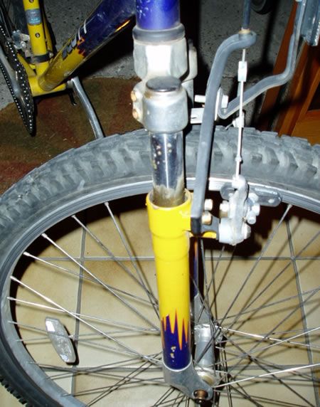

Nen Kumpel von mir will sich eine neue Gabel für sein altes Mountainbike zulegen. Allerdings braucht er da nicht das non plus ultra, sondern ganz einfach zwei Metallstangen, die das Laufrad halten! ;)
Was haltet ihr von der Rock Shox - Judy TT in Verbindung mit seinem Einsatzzweck: Straße?

Nachtrag: Habe eben seine Mail mit ein paar Bildern erhalten. Scheint wohl noch ein Stahlrahmen Marke "alt wie der Wald" zu sein. Die haben ja noch kein 1 1/8" Steuerrohr, oder? Was gibts denn für das abgebildete Steuerrohr (ich glaube 1"?!?) so um die 100 EUR? Ich vermute mal die historische Seilzugbremse könnte da auch zu nem Problem führen?

das schreit geradezu nach STARRGABEL!
einsatzbereich strasse
1"
cantibremsen
für die kombination cantibremse und federgabel UND 1 zoll müsste er entweder zu was historischem greifen, oder eine RST kaufen, die dann allerdings mehr als schrott ist.
wenn das rad als alltagsrad herhalten soll, rate ich daher ganz schlicht zu einer ungefederten gabel. wenn seine handgelenke das nicht mögen, empfehle ich das montieren eines diggn reifens, speziell: schwalbe big apple 2.4".
wenn man bei seinem lokalen radhändler mal ins lager schaut, sieht man dort vermutlich n ganzen stapel gebrauchter stahlgabeln, die geeignet sind und zudem fast umsonst.
rüstet er die bremsen auf V-brakes um (braucht man auch neue hebel für!), kann er auch zu einer anderen federgabel greifen... ich glaube, suntour verkauft die gabeln auf wunsch auch mit 1" schaft. das is aber nur ratsam, wenn er wirklich unbedingt dringend mit aller gewalt irgendwas federndes an der gabel haben will.

Das mit dem 1 Zoll dürfte ein Problem sein. Da findest du wenig oder keine Sonderangebote. Wenn er nur Straße fährt sollte er doch eine Starrgabel nehmen.

Also das Einfachste ist einfach ne Starrgabel. Das werde ich ihm auch raten. Er will eh hautsächlich Straße fahren (Woifescht & zurück... :D). Vielleicht lässt sich auch die alte Gabel noch zusammenschustern.
