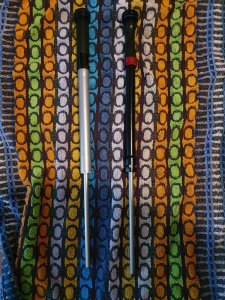

Wie schaut denn das innere aus. Gibt’s ne Chance die RCT3 Einheit meines gen1 chargers mit der rct2 Einheit zu tauschen oder sind die völlig unterschiedlich?
Ich weiß echt nicht, wie ich die rct3 Einheit tauschen soll, die sind doch völlig unterschiedlich oder?
Hab in nem Video gen 1 und gen 2 charger Low compression needle gefunden. Ich hab die Befürchtung das da kein Tausch möglich ist. Vlt macht das auch keinen Sinn... Die rct3 Einheit der gen 2 könnte ich leider auch nirgends finden?
Entscheidend für den umbau ist doch Durchmesser und Länge. Und nicht das Innenleben. Wenn das gleich wäre, bräuchtest du ja nicht tauschen
Ich muss mir das vlt. einfach mal in Echt anschauen um das nachvollziehen zu können. Der Bladder der charger 2 müsste ja dann an das Oberteil des charger 1 passen. Oder ist die Kappe (das was in das Standrohr geschraubt wird) Baugleich beim charger 2 und 1?
Das sind halt paar Punkte die kann ich vermutlich direkt herausfinden, wenn ich die beiden Teile mal nebeneinander habe.
Passt eigentlich das Bleeding-Kit von der ersten Version auch in die zweite?
Ich wollte gucken, ob es ne Möglichkeit gibt die Einheit ab Bladder, also die Low Compression needle der rct3 Einheit gen 1, mit der der gen2 zu tauschen...dann habe ich die Einstellung wie gewünscht an der Gabel ohne remote (obwohl ich nicht weiß ob das viel sinn macht).
Hab jetzt erst durchs nachlesen gesehen, dass die gen1 und gen2 da sehr unterschiedlich sind. Ergo würde ich durch den Tausch nix gewinnen.
Als kleine Modifikation reicht es vermutlich erstmal die Rückstellfeder zu entfernen.
ah... auf die vogelwilde idee, dass sich jemand einzelteile der dämpfung kauft und auf ne generation vorher adaptieren will, wäre ich nie gekommen. warum nicht die komplette einheit kaufen und einbauen? zumal du die einzelteile schwer bekommen wirst. wie der umbau geht, wurde ja hier beschrieben. klingt erstmal kompliziert, ist aber am ende nur halb so wild

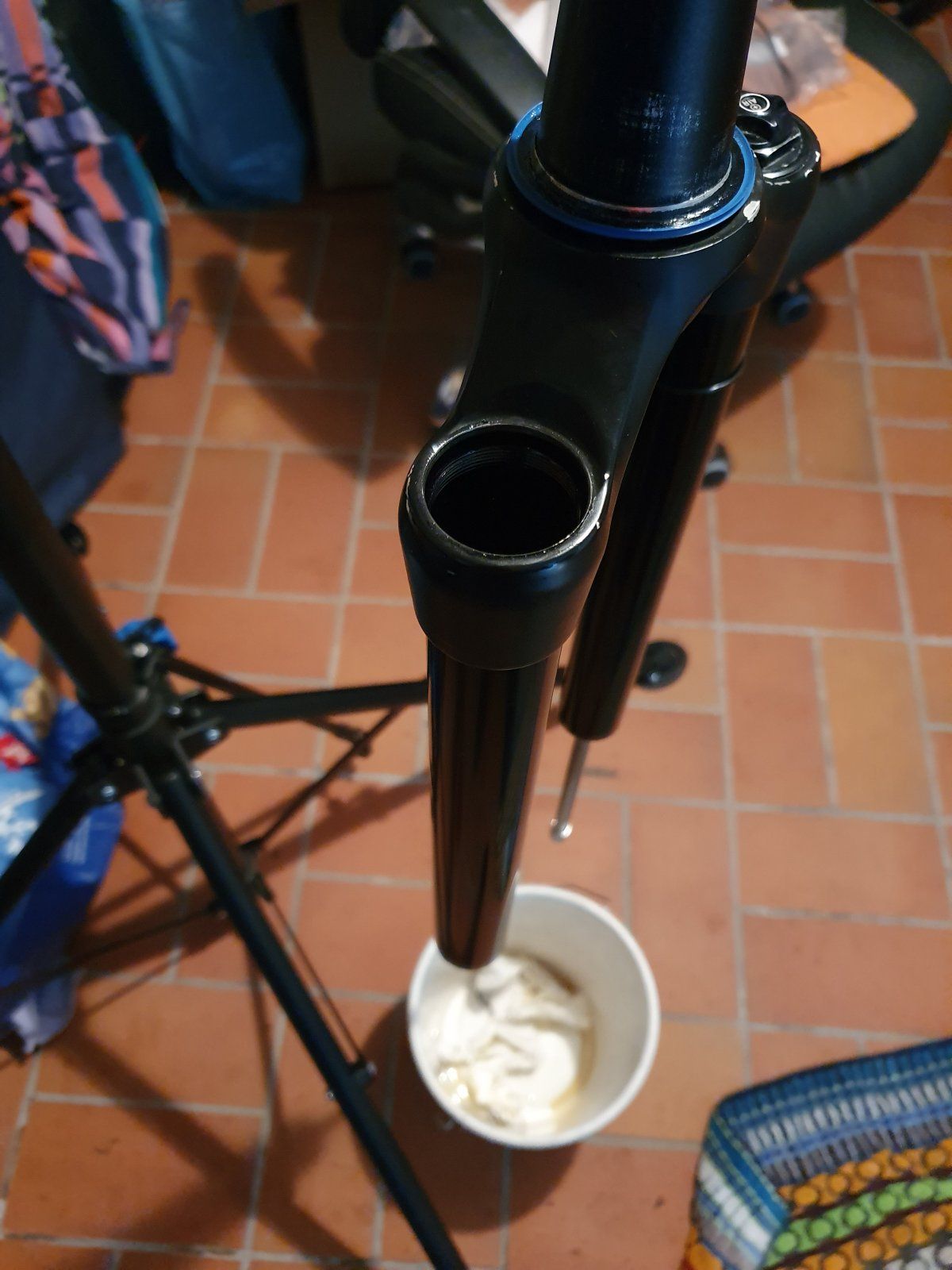

So ich hab jetzt die charger ausgetauscht.
Erstmal hab ich alles Stock gelassen. Die 2.0er Variante macht jetzt keinen Welten unterschied. Der Dämpfer fährt sich zumindest etwas anders. Ob schlechter oder besser muss ich noch ausprobieren.
Ist es eigentlich normal, dass der Lock nicht vollkommen locked?
Ist vlt. ein anderes Thema wert, aber das Problem, was ich auf den charger gen 1 geschoben hab ist immer noch nicht weg.
Beim Eintauchen der Standrohre fühlt es sich so an, als ob die Standrohre am Gummiabstreifer hängen bleiben. Wenn ich beispielsweise Dämpferdeo nutze, besteht das Problem nicht. Bei längeren Ausfahrten und bei Regen löst sich aber der Schmierfilm und das besagte Problem tritt auf.
Könnte die Besichtung der Standrohre defekt sein? Ich nutze Fox Gold in den lower legs ist das vlt. der Grund?
Was ist dämpferdeo? Brunox? Das ganze kriechölzeug hat an federungen nix zu suchen. Das die Gabel stockt und ein hohes losbrechmoment bekommt ist da die logische Folge. Abstreifer gehören innen gefettet und ab und zu außen etwas geölt

Hab es heute mal getestet.
Mit Dämperdeo und mit bissi Wasser abgespritzt dann paar mal eingefedert und das gleiche nochmal.
Nach 4 wiederholungen hat der Staubabstreifer angefangen an den Standrohren hängen zu bleiben. Danach hatte die Gaben ein deutlich höheres Losbrechmoment.
Keine Ahnung ob das mit Fox Gold als Schmiere auch passiert. Übrigens, die Abstreifer sind noch gefettetet. Der Service ist ja erst vor paar Tagen gemacht worden.

das deo zersetzt das fett sehr schnell. die alten fox hatten zudem etwas "größere toleranzen", was zwar ein super ansprechen, aber auch schnelleren verschleiß bedeutet hat. das kannst du 1:1 so nicht vergleichen. wenn bei dir aber sogar die sag skala abgerieben ist, dann frag ich mich, wie es zu sowas kommt? fährst du die gabel immer dreckig, so dass es das runterschmirgelt?
Naja das ist die Sünde des Vorbesitzers. Ich plfege meine Bikes regelmäßig und ordentlich. Die Gabel war an dem Bike dran (Gebrauchtkauf).
Wusste dato nicht, dass die Pike eigentlich immer ne Skala aufgedruckt hat...
Also meiner Meinung nach sehen die Standrohren noch gut aus... auf Fotos ist es glaube ich schwer zu erkennen.
Gibt es die Pike auch ohne aufgedruckte Skala?
Vlt. ist es auch die Standrohreeinheit einer Revelation.
Achso die kleinen Kratzer auf dem letzten Bild gibt es wirklich. Hab sie aber entgratet und weil sie soweit oben sind, wollte ich mir das auffüllen erstmal sparen.
