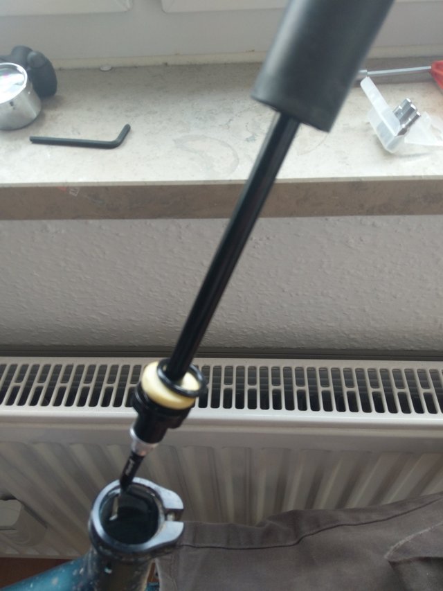

... praktisch auch. Ein Alu Rohr 10,0 x 11,7 mm in entsprechender Länge auf die Kolbenstange aufschrumpfen.
Gruß projekt
Gruß projekt

Für den Umbau der Reverb muss so wie es aussieht das Rohr 10.0x11.7 mit entsprechender Passung innen hergestellt werden. Dann das Rohr erhitzen und die Kolbenstange Kühlen. Beide Teile ineinander schieben und fertig. Klingt ohne entsprechne Basics und Drehbank einfacher als es ist.

Das mit den 10 x 11.7 habe ich schon mal gelesen. Drehbank ist kein Problem, da lässt sich im Freundeskreis jemand finden.
Der Umbau ist mir nur noch nicht so ganz schlüssig. Bräuchte da noch mehr Details.
10 mm ist das Innemaß und 11,7 mm das Außenmaß des Alurohrs? Die Länge des Alurohr ist gleich die Reduzierung? Richtig so?
neee. innen / oben. das ist ja nur die kolbenstange. wenn du da einen spacer platzierst begrenzt du nur den weg den sie eintauchen kann aber die länge bleibt gleicht
