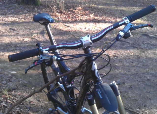

Und am Lenker siehts bei mir zur Zeit so aus:
(Leitung wird gekürzt wenn mir SI meine Hinterradbremse wieder schickt)
Hab mir nen Adapter von Shimano 9-fach XT-Hebel (Lenkerklemmung entspricht den aktuellen SLX 10-fach) auf MMX gefeilt.
Da sieht man ihn besser:
Is leider noch nicht ganz ausgereift - der Schalthebel müsste gefühlt noch minimal weiter vom Griff weg - da geht aber nicht mehr als 42mm Länge, weil man sonst nicht mehr auf Zug hochschalten kann.
Da is aber auch Sram dran schuld, weil der MMX wohl darauf ausgelegt is, dass man ihn mit ner passenden Bremse fährt - da wird der Schalthebel nämlich noch extra näher an den Lenker gebracht :(
Das wird wrschnl sogar bei nem Sram-Hebel ohne passender Bremse problematisch :confused: - Hat das schon jemand probiert?
Hab ich einfach aus nem 7,5mm Alu-Vollprofil gefeilt + gebohrt. (7mm wäre vllt besser gabs bei OBI aber ned - außerdem wirds da dann an der Schraube vom Matchmaker recht dünn - also beim Schalthebel etwas runtergefeilt)
(Wenns einer so nachbauen will: Man braucht entweder ne passende längere Torx-Schraube und Mutter oder muss am Sram-Schalthebel-Adapter etwas aufbohren, dass der 1mm größere Kopf von ner Inbusschraube reinpasst.
Oder man hat - so wie ich - nen 6er Gewindeschneider :) (für Alu tuts da sicher auch ein Billiger - Schneidöl und passenden Bohrer nicht vergessen!)
Werd demnächst noch versuchen den Sram-Schalthebel-Adapter, der den Hebel so blöd näher an den Griff bringt, wegzulassen.
Dann wäre es perfekt.
Oder ich kauf mir ne Bremse für MMX - damit würde es jetzt wohl schon super passen...
Shimano i-Spec an einer AVID Bremse geht's ein wenig einfacher:
http://www.mtb-news.de/forum/showthread.php?t=559278
Wie das bei mir zur Zeit aussieht kannst du in der Anlage zu sehen.

Ja mit Bremshebeln für MMX würde es bei mir ja auch passen.
Aber so wie bei dir wären mir die Schalt- und Bremshebel wahrscheinlich trotzdem zu nah am Griff - hab die lieber etwas weiter weg...
wegen Stütze rausziehen:
Als ich jetzt mal das Rad a weng schwungvoll am Sattel hochgehoben hab is sie auch kurz rausgekommen - hält wohl irgendwie nur leicht durch (Unter)druck innen.
... zu nah am Griff - hab die lieber etwas weiter weg...
wie meinst du das: "zu nah am Griff" - der Abstand zwischen Hebel und Lenkerrohr (vertikal) oder horizontal - also die Hebel weiter in die Mitte?
Das letztere geht einfach mit der iSpec Befestigung, für den Abstand zwischen Schalthebel und Lenker muß natürlich ein breiterer Shimano - MMX "Adapter" dazwischen rein.
Ich war am Freitag mit den dicken Winterhandschuhen unterwegs und hatte keine Probleme beim schalten, aber jeder so wie er sich wohl fühlt.:daumen:
lg rms69
