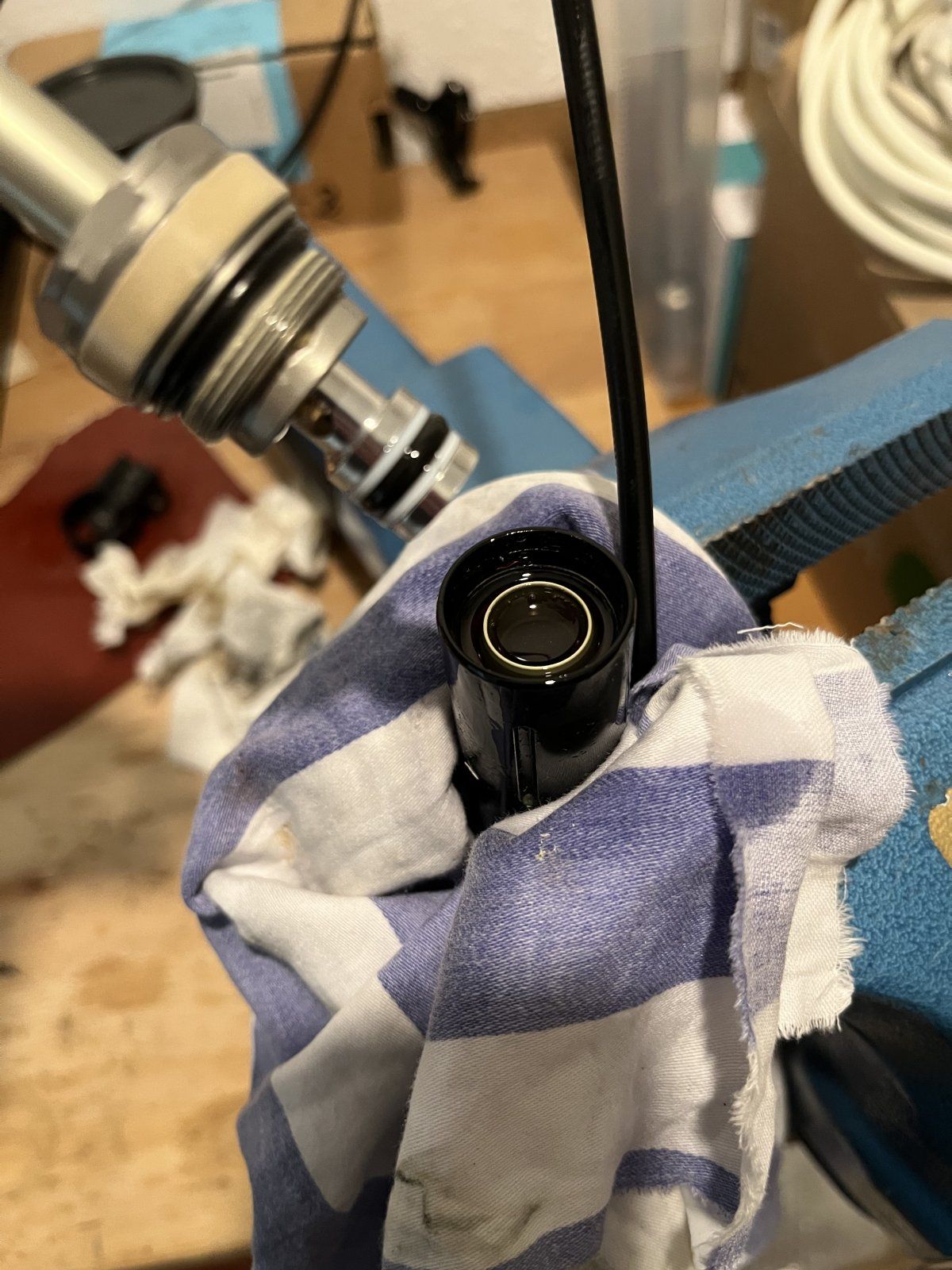

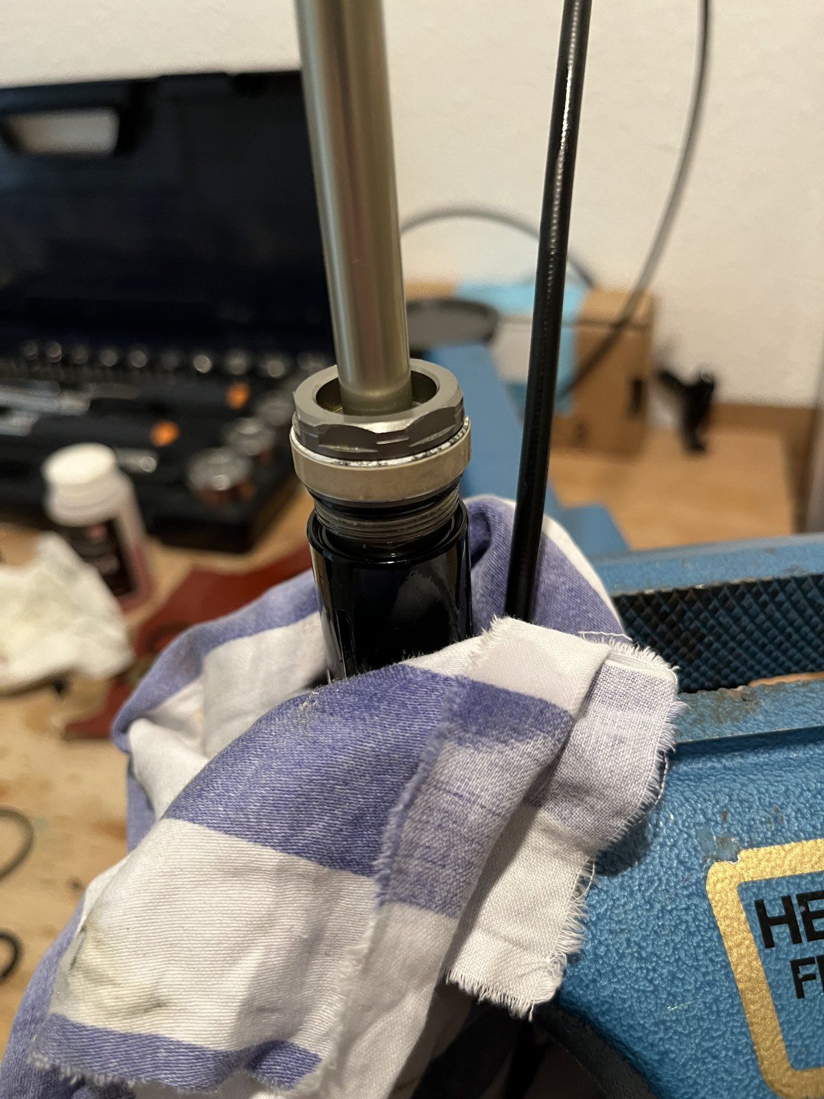

Hi, ich habe an meiner Rock Shox reverb versucht, einen Service zu machen, weil die undicht war. Also soweit alles auseinandergebaut. Bin nach der offiziellen Anleitung von Rockshox gegangen. Bei 8:56 setzt er den Luftschaft wieder ein. Hier komme ich nicht weiter. Ich bekomme das Ding nicht weit genug eingesetzt, dass ich es festschrauben könnte.
Habe mal Fotos zur Veranschaulichung gemacht. Habt ihr eine Idee, wo das Problem sein könnte? Der Trennkolben sitzt exakt auf 4 cm Höhe und der innere Schaft 5 mm unter Oberkante.
Wäre für jeden Hinweis dankbar.
