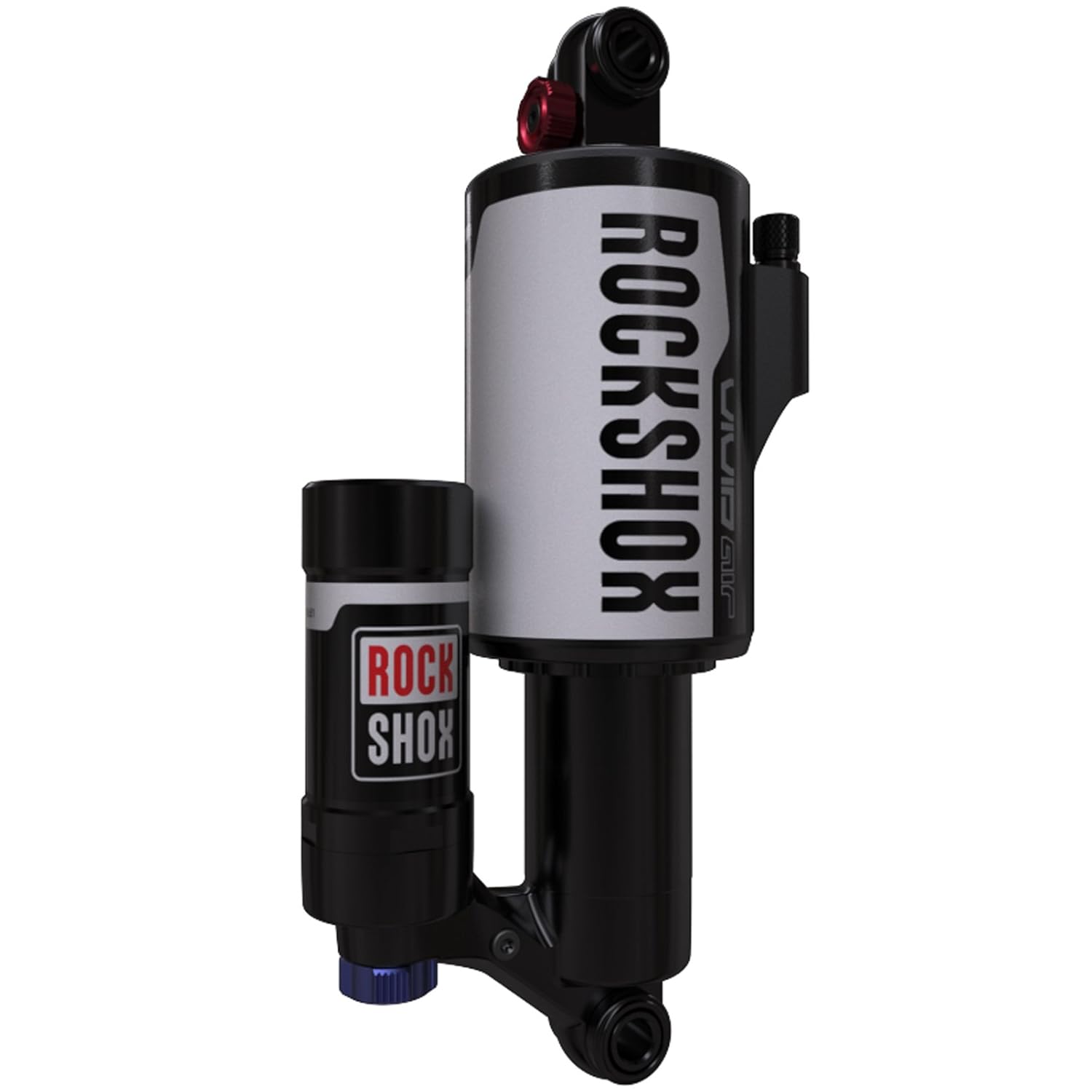

Wollte gerade im Keller mal den SAG einstellen, Resultat, meine Magura Pumpe passt nicht am Vivid....!!!

Welche Dämpferpumpe verwendet ihr, die Magura war super, konnte man am Ventil verschliessen, damit kein Druck entweicht, sowas will ich wieder.
Wer nen Tipp??
was passt denn nicht bei der pumpe? gewinde sollten doch alle gleich sein.
ich hatte das problem, daß der ventilansatz zu nahe am agb war, wodurch der pumpenkopf sich nicht aufschrauben ließ. habe dann die lufthülse ein paar mm verdreht, so daß er sich nun so gerade eben draufschrauben läßt.
bei meinem dämpfer lag auch nicht die originale pumpe dabei, die hat nämlich einen längeren, schlankeren hals.
man kann die lufthülse auch um jeweils 90° verdreht einbauen, schau mal ins manual. dann sollte der agb nicht mehr im weg sein. bei mir hat schon das leichte verdrehen geholfen, um den nötigen platz zu schaffen.
wenn man die lufthülse komplett verdreht, muß man natürlich vor dem ersten einsatz die erforderliche freigängigkeit am rahmen prüfen.
Nene, der AGB ist nicht das Problem, das Problem ist der Abstand Ventil, Dämpfergehäuse. Das ist einfach zu knapp für den dicken Anschluss der Magura. Hab ne uralte Dämpferpumpe rausgesucht, die passt. Aber da verlier ich beim abschrauben zuviel Luft, da die Pumpe einfach nicht mehr 100% funktioniert.
Aber momentan mal besser als gar keine.
Hätteste ja auch gleich sagen können, daß du eine der "blauen Mauritius" der Vivid Air Serie besitzt :D
Diese Lufthülsen mit dem nach vorne zeigenden Ventil wurde imho hier im Forum erst einmal erwähnt, als jemand seinen Dämpfer zur Garantie/Service eingeschickt hat und dann mit dieser umgekehrten Ventilanordnung zurückbekommen hat.
PS: umbauen bzw. um 180° umdrehen kann man die Lufthülse da nicht mehr, nur seitlich verdrehen.
