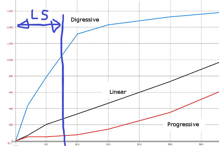

Viel krasser ist aber: Durch den Wechsel von Rebound Tune Standard M auf linear M habe ich effektiv keine Lowspeed Zugstufe mehrBeim allseits beliebten Test mit über eine Bordsteinkante rollen oszilliert der Hinterbau locker 4 mal. Hat jemand eine Idee wie das sein kann? @ddbb , @RockyRider66 vielleicht?
Mich wundert das, beide Tunes sind M und ich hab ja nichts eigenes gebastelt sondern die Anleitung von RS genommen. Einzige Abweichung: Nach den 3x 0,15er Shims direkt am Kolben habe ich 2x 0,15+ 1x 0,10 genommen, da ein 19x0,2 nicht zu bekommen war. Aber das kann ja wohl nicht so einen absurden Effekt haben.
Highspeed Rebound passt weitgehend, aber Lowspeed... Ideen?
Ansonsten: Wie kriege ich den Low-Tune bei der Druckstufe im langsamen bis mittleren Bereich der Schaftgeschwindigkeit eine Winzigkeit weicher, lasse den Rest aber möglichst unverändert? Oder kann ich ein solches Ergebnis erzielen indem ich bei L1 bleibe, aber den "Pivot Shim" im Durchmesser vergrößere damit der Stack am Anfang gleich leicht öffnet, dann aber weniger Öl durchlässt?
