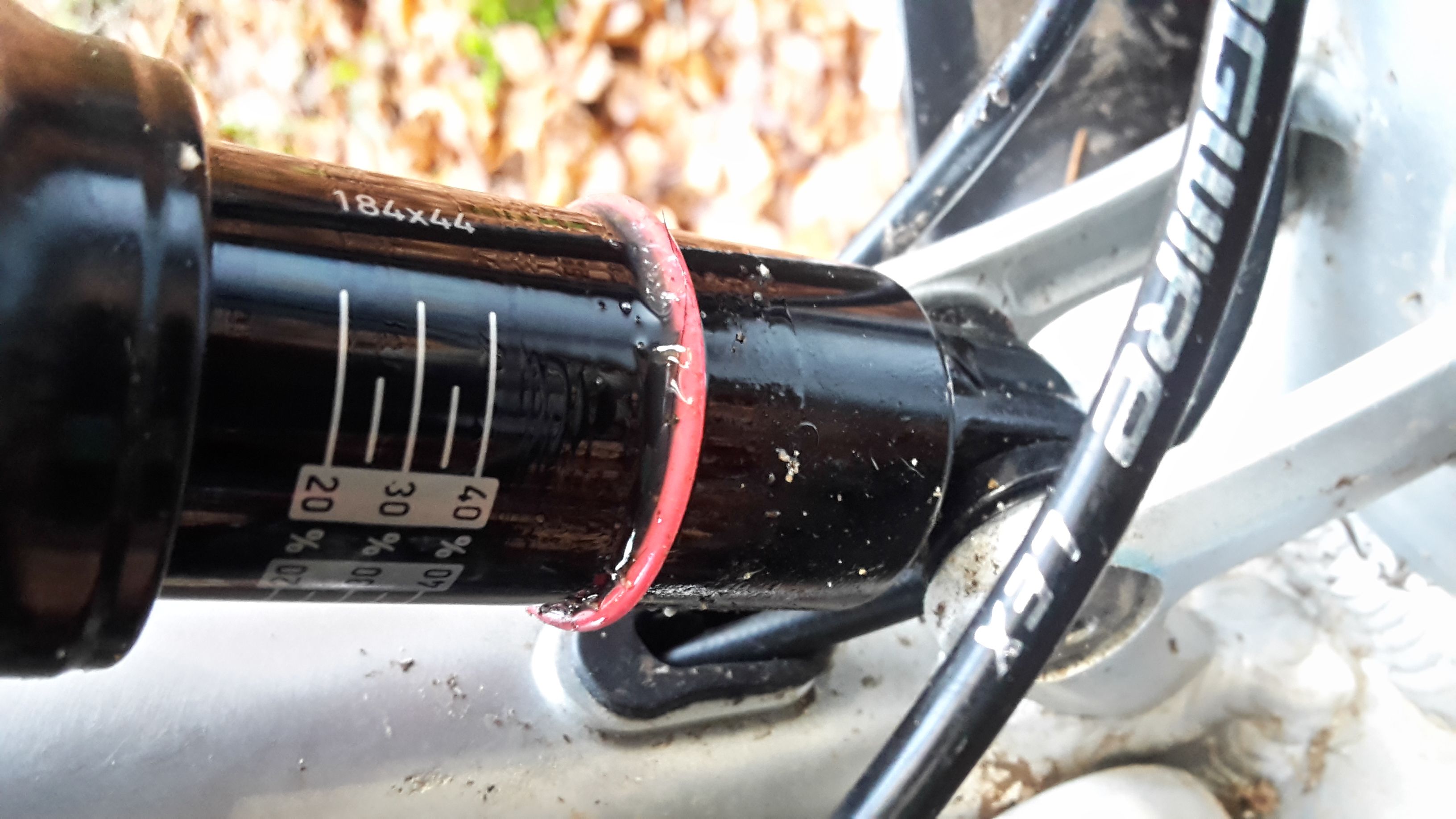

Hi !
An meinem Bike vom Versender, das bisher ca. 200 km bewegt wurde, tritt nach Touren Ölverlust am Dämpfer auf. Nun habe ich zwar gelesen dass das nicht soo ungewöhnlich sein soll (gerade bei neuen Dämpfern?) find die Menge an Öl allerdings schon etwas viel...
Was meint ihr? Alles im Rahmen oder besser einschicken dass Ding?
Kein Problem, einfach weiterfahren. Du kannst mal nach 2-3 Monaten die Luftkammer öffnen und prüfen, ob noch genug Schmierstoff drin ist. Ich würde mir da erstmal keine Gedanken machen.
Bei RS sind die Werks Ölmengen derart gering das ich zumindest den Quadring und Abstreifer mal genau anschauen würde.
Ok Danke für die Infos. Ist damit zu rechnen das es aufhört, wenn das Ding mal etwas eingefahren (nein, nicht leer gefahren) ist ?
Oder ist das bei RS-Dämpfern Standard?
Das ist anfangs normal hatte meiner auch. Wenns nicht mehr passiert einfach wieder 0,5-1ml Öl über das Luftventil einfüllen. Luft natürlich vorher ablassen und das Ventil mit dem Ventilausdreher entfernen.
Nein. Das wäre unlogisch, oder? Eine Dichtung wird mit der Zeit schließlich nicht dichter als sie im Neuzustand war. Und der Füllstand wird auch nicht höher als er im Neustand war.
