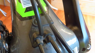

Hallo!
Ich weis das das hier nicht mehr ganz aktuell ist, aber vielleicht hilft es ja trotzdem noch wem.
Ich habe in den Kunststoffdeckel beim Tretlager ein zusätzliches 5mm Loch gebohrt, und die Leitung dann gemeinsam mit der Bremsleitung (mittels Kabelbinder und den vorh. "Ösen") am Unterrohr befestigt:
