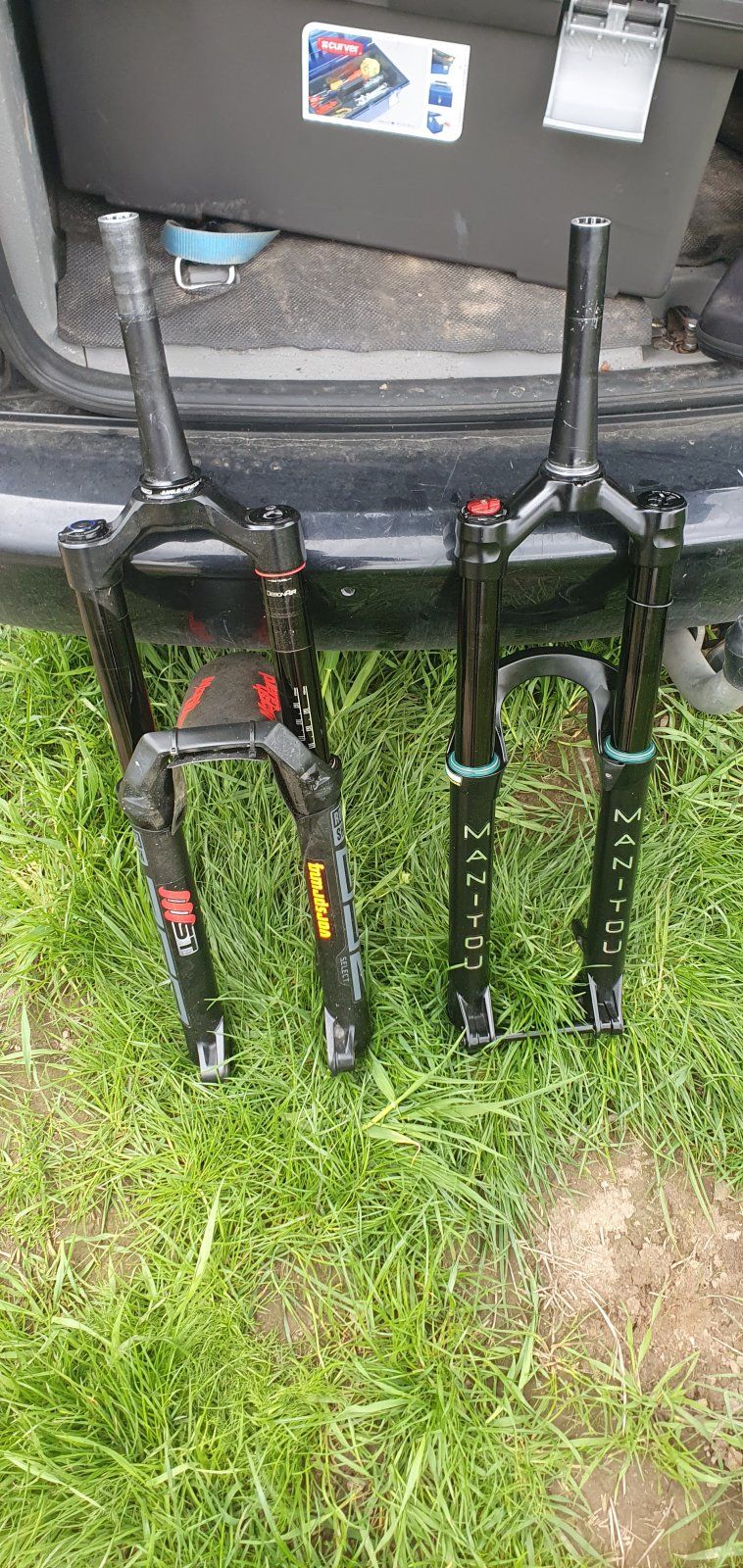

Ich teste und vergleiche die LF aktuell in einer ZEB select mit mst tuning. Parallel im vergleich ist eine Mezzer Pro mit DZ tuning. Bis jetzt kann ich sagen das ich die LF als sehr lohnenswertes update empfinde. Mit 150€ günstiger als AWK und smashpot und natürlich keine nennenswerte gewichtszunahme wie bei smashpot. Gerade die neue version finde ich sehr interessant da nicht mehr soviel druck benötigt wird

Ich hatte in meiner Zeb schon smashpot, debonair c1, debonair plus und jetzt eben die Luftfusion.
Mit der Luftfusion fühlt es sich aber definitiv mehr an wie in richtung der smashpot/stahlfeder als in Richtung einer Luftfeder/debonair. Ich fahre nächstes Wochenende in den Harz oder zum Ixs Festival in winterberg. Da werde ich auch zum richtigen setup testen kommen. Kurzum kann ich sagen das die Mezzer mit sehr viel gegenhalt durch die irt zu fahren ist und dabei trotzdem sensibel und stabil, aber auch gleichzeitig noch etwas verspielter ist.
Die Zeb ist nochmal spürbar steifer und mit +250g auch schwerer. Dafür halte ich mit ihr einfach mehr drauf und mit der mst select ist die zeb einfach extrem schnell in der Zugstufe und das taugt mir mit der LF echt gut bei schnellen ruppigen abschnitten. Und das ist auch was ich am liebsten fahre, schnelle enduro trails.
Zum stolpern und langsamen technischen abschnitten wäre die mezzer definitiv meine erste wahl. Aber auch für härtere gangart sehr gut. Von der Ausstattung ist die mezzer pro aus meiner Sicht auch besser als die Zeb stock. (HBO, IRT und um die 2000g)
Zum schnellen Ballern spielt die Zeb aber die Vorteile wiedee etwas aus, gerade mit meinem schwereren e-mtb.

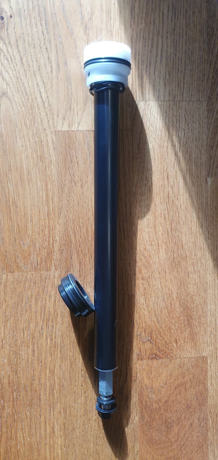

oder anders gefragt - wenn ich nur die Charger Einheit tausche (30ml Öl), belasse ich die Luftseite mit den 20ml Öl wie vorher oder dann 15ml Öl?
Charger R raus, Öl ablaufen lassen, Charger 3 rein und entsprechend Schmieröl nachfüllen.
Casting kannst du drauf lassen, aber ein kleiner Service bietet sich natürlich an, damit du von der maximalen Performance profitierst.

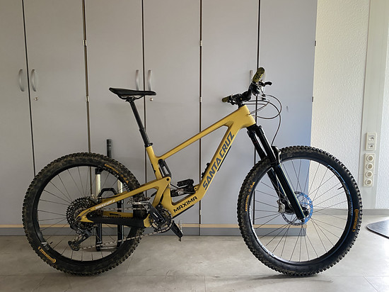

hat schon jemand an seiner ZEB select die Pressure Relief ventile am Casting nach gerüstet?
Würde gerade günstig ran kommen aber überall steht nur ZEB A2+ Flight Attendent. Aber das sollte ja das Selbe Casting sein wie bei der ZEB Select 2023.
Fahre sie jetzt im Bronson und ersetzt die Intend die mir ein bekannter geliehen hatte.

Hab den kleinen Service direkt mitgemacht.
Aus beiden Rohren kam in Summe ca. 10ml Öl raus, relativ trocken also.
Die neue Charger 3 Kartusche kommt mir vom Rebound viel langsamer vor? Fahre bei gleichem Druck wie vorher (92psi, -1click Rebound) jetzt -8 clicks.
