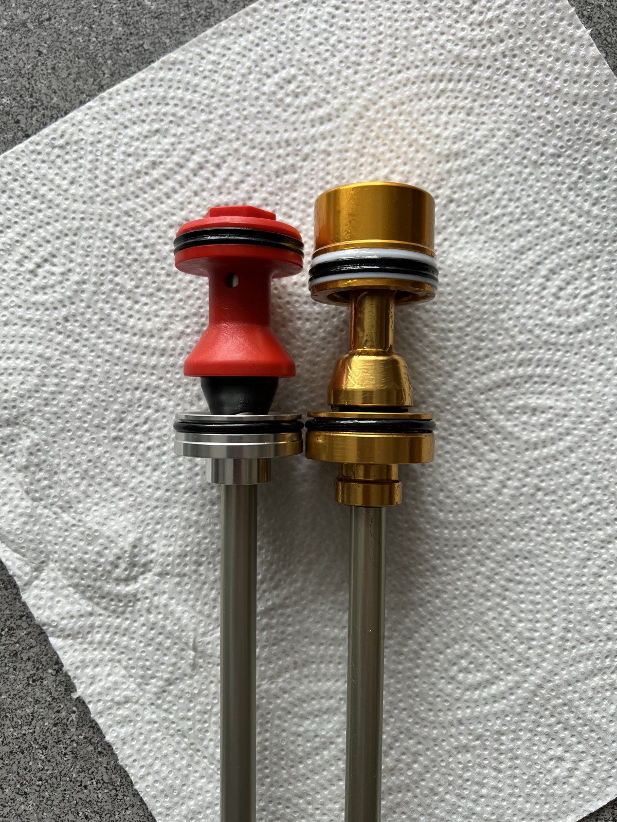

Mal ne Frage an die Leute, die ihre A1 auch schon auf den neuen 23ér Airshaft umgebaut haben.
Ich habe mein Upgrade vom Airshaft jetzt auch durchgeführt..........
ABER, Ist der Ausgleichsport bei euch auch nicht passend mit der Höhe vom Piston / oberen Teil wie der alte Airshaft.
Mein neuer Airshaft liegt mal so gar nicht in der höhe des Ausgleichsport. Muss auch komischerweise mehr PSI drauf geben, als mir die Trailhead App sagt.
Hatte mit dem Alten Airshaft 75 PSI bei ca. 18-20%SAG. Jetzt bin ich bei 88 PSI bei ca.23- 25%SAG.
Luft im Casting habe ich bereits nochmals raus gelassen. Da dran kann es also nicht liegen.
Jemand eine Idee?
Edit:
Hab den Airshaft nochmal ausgebaut. Tatsächlich sind diese unterschiedlich in der Höhe vom Piston.
Erklärt aber immer noch nicht, warum ich DEUTLICH mehr PSI brauche.

Hast du der Trailhead App auch gesagt das du jetzt quasi ne 2023er ZEB fährst?
Die goldene Luftfeder braucht mehr Druck wegen der deutlich größeren Negativkammer!
@Symion
Ja. Hab ich der Trailhead App natürlich berücksichtig.
Wobei das ja eh nur Anhaltspunkte sind.
Die A1 und A2 sagen mir in der Trailhead App aber bei beiden Gabeln die gleichen PSI Werte.
Hab mich nur stark gewundert, dass die A1 nach unten hin abweicht, wie auch bei der Masse der Biker und die A2 bzw. 23er Airshaft nach oben hin. Bei mir zumindest.
Letztendlich ist der neue Airshaft ja nicht viel anders als die „ Vorsprung - Luftkappe“
Die sagen ja selbst, bei montierter Luftkappe 10% mehr PSI zufügen. Somit passt das genau.
War anfangs nur überrascht. Hätte nicht gedacht, dass sich die Negativ Kammer so extrem auswirkt.

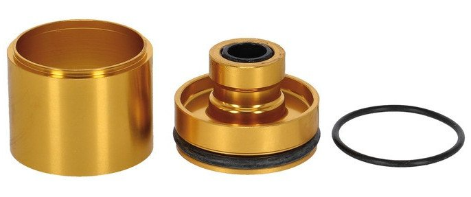

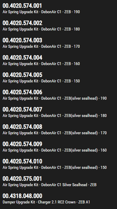

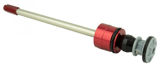

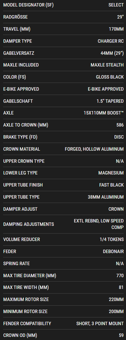

Hm, das hört sich ja eigentlich ganz iO an. mit der aktuellen Debonair meiner Select+ (FS-ZEB-SEL-A1 siehe unten) werden mir nur die A1 upgrades angezeigt
zB 00.4020.574.008
der A2+ Luftschaft 11.4018.111.023 und der separat erhältlich Dichtkopf
Gabel:
FS-ZEB-SEL-A1
zB 00.4020.574.008
Gabel:
FS-ZEB-SEL-A1
Einfach den Schaft auspressen und mit Fügemittel neu einpressen geht schneller und sorgt für Ruhe.
Flowbikes macht das glaube ich für ~40€
Danke. Falls es noch mal Auftritt mach ich es entweder selbst oder frag bei flowbike an. Tatsächlich war ich mir jetzt nicht sicher ob es Steuerrohr oder Tauschrohre waren.

Hm, das hört sich ja eigentlich ganz iO an. mit der aktuellen Debonair meiner Select+ (FS-ZEB-SEL-A1 siehe unten) werden mir nur die A1 Upgrades angezeigt. So ganz zufrieden bin ich mit der aber nicht. Fällt etwas durch den Federweg im Vergleich zur Fox 38 EVOL Kammer
das spukt Trailhead aus
zB 00.4020.574.008
der A2+ Luftschaft zB 170 11.4018.111.023 und der separat erhältlich Dichtkopf passen aber, oder wie?
nochmal Details zur Gabel:
FS-ZEB-SEL-A1
