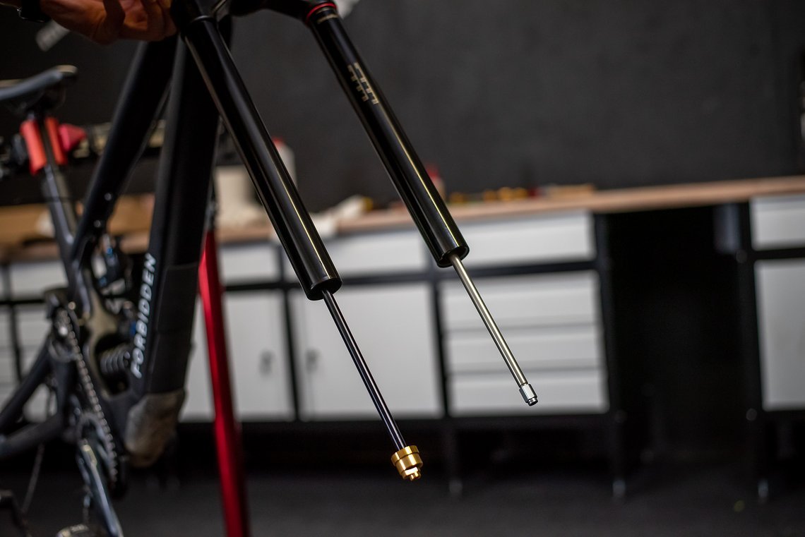

Die neue RockShox Charger 3.0-Dämpfungseinheit
Die neue RockShox Charger 3.0-Dämpfungseinheit - zusammen mit der DebonAir+ Lufteinheit und der neuen Buttercup-Technologie versprechen sie ein ganzheitliches Performance-Plus für 499 €.
Farblich angepasste Airshafts für Pike, Lyrik und Zeb
Farblich angepasste Airshafts für Pike, Lyrik und Zeb - der güldene Zeb-Airshaft ist leider der einzige, der rückwärts kompatibel genutzt werden kann.

RockShox hat im Mai dieses Jahres große Teile seiner Fahrwerk-Palette überarbeitet und auch die MTB-Federgabeln Pike, Lyrik und Zeb mit neuen Features versorgt. Neben den ButterCups und der überarbeiteten Luftfedereinheit kommt nun die neue Charger 3-Dämpfung zum Einsatz. Wie man seine bisherige Zeb-Federgabel ab Baujahr 2021 mit neuster Dämpfungstechnik versorgt und was das kostet, erfahrt ihr hier!
RockShox Charger 3.0 2023: Infos und Preise
RockShox hat sich mit der Einführung der neuen Charger 3.0-Dämpfung vom bisherigen Bladder-Design verabschiedet. Dabei handelte es sich um eine dehnbare Blase, die vom Dämpfungskolben verdrängtes Öl aufnehmen konnte. Ab sofort setzt man auf das bereites bewährte IFP-Design (Internal Floating Piston), bei dem eine Feder, die hinter einem beweglichen Trennkolben sitzt, statt der Blase die Volumenänderung im System kompensiert.
Ein neues Ventil-Design soll dafür sorgen, dass die High- und Low Speed-Druckstufen voneinander entkoppelt werden und sich nicht mehr so stark gegenseitig beeinflussen. Auf diese Weise soll etwa die LSC selbst bei komplett geschlossener HSC weiter über einen voll nutzbaren Einstellbereich verfügen. Laut RockShox ist keine Wechselwirkung auf den Wirkungsbereich der jeweils anderen Druckstufe spürbar, was den Nutzen einer getrennten Druckstufeneinstellung deutlich erhöht.
# Die neue RockShox Charger 3.0-Dämpfungseinheit - zusammen mit der DebonAir+ Lufteinheit und der neuen Buttercup-Technologie versprechen sie ein ganzheitliches Performance-Plus für 499 €.
# Farblich angepasste Airshafts für Pike, Lyrik und Zeb - der güldene Zeb-Airshaft ist leider der einzige, der rückwärts kompatibel genutzt werden kann.

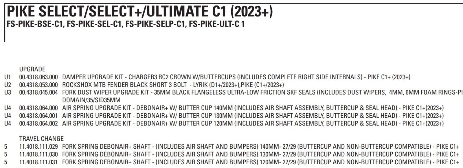

Folgende Modelle vor BJ 2023 können ein Charger 3.0-Upgrade erhalten
Ein Charger 3.0-Upgrade inklusive der neuen ButterCups ist – wie weiter oben bereits erwähnt – Bauraum-bedingt für Modelljahrgänge vor 2023 nur für die RockShox Zeb ab 2021 möglich. Zusätzlich muss auch die DebonAir+ Luftfeder nachgerüstet werden, wenn man das volle Update sein Eigen nennen möchte.
• ab MY21 Zeb Ultimate, Select +, Select, eMTB DebonAir

Da wir uns für das volle Upgrade entschieden haben, widmen wir uns nun dem Ausbau der DebonAir-Luftfeder (auch Airshaft genannt). Wichtig: Hierfür zuallererst die Luft aus der Gabel lassen – dies mehrfach kontrollieren! Dann kann der Sprengring an der Unterseite des DebonAir-Standrohrs per Sprengringzange entfernt werden, um sogleich den Airshaft mit etwas Nachdruck herauszuziehen.

# Das Objekt der Begierde - der neue DebonAir+ Airshaft inkl. ButterCups für die Zeb ab Baujahr 2021.

Das Upgrade auf Charger 3.0 inklusive neuem DebonAir+ Airshaft ist vollbracht
# Das Upgrade auf Charger 3.0 inklusive neuem DebonAir+ Airshaft ist vollbracht - für geübte Schrauber sollte das Ganze in unter 30 Minuten zu schaffen sein!

    Die Pike Charger 3 sollte 155mm unterstützen.
    sicha?
    das würde ja aber zwangsläufig bedeuten, dass der airshaft der lyrik in die pike passt, denn einen 150er für die pike konnte ich nirgendwo ausfindig machen und laut rockshox nicht existent ist. smiliesmilie
    weisst du mehr?
  2. benutzerbild
    Blue Rabbit
    dabei seit 08/2002
    sicha?
    weisst du mehr?
    Ich sprach von der Charger 3. Der Lyrik Airshaft passt sicher nicht, wegen Dimple Position. Es gibt ja 150mm Schäfte für die Pike. Die kombiniert mit Charger 3 passt.
  3. benutzerbild
    mtb_hengst
    dabei seit 05/2016
    ne, gibt es ja leider nicht:
    oder steh ich wiedermal aufm schlauch? smilie
    wenn dem so ist, lass mich bitte nicht dumm sterben smilie
  4. benutzerbild
    Blue Rabbit
    dabei seit 08/2002
    Ich meine den alten B1 oder C1 Schaft. Ich habe selber nur Lyriks, bin aber sicher, dass es die alte Pike bis 160mm gab. Du kannst die Charger 3 in die alte Pike einbauen. Bei 160mm nur B1 Schaft mit PVC Schlauch als Anschlag. 150mm plug&play.
    Also 150mm + Charger 3 geht nur mit der alten Pike. Ist natürlich nicht offiziell von RS. Ich hab eine 180 mm Lyrik von 2017 mit der Charger 3 gefahren - perfektes Setup.
    Die Charger 3 mit Buttercups für die Pike hat 160mm Hub.
  5. benutzerbild
    mtb_hengst
    dabei seit 05/2016
    ...dass es die alte Pike bis 160mm gab.
    ja, bin auch der meinung, 150 defintiv
    ahhhhh smilie
    das ging mir auch kurz durch den kopf, konnte mir diese teilrückwärts "kompatibilität" aber nicht vorstellen.
Was meinst du?
