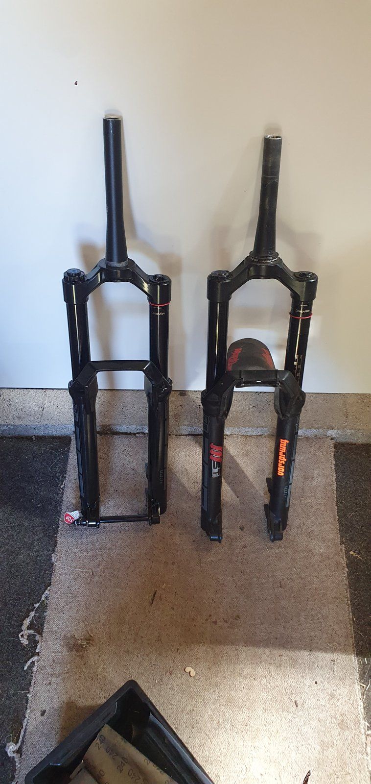

Habe tatsächlich auch bei der select plus zugeschlagen 😅 Fahre bis jz eine 2021 zeb select mit charger RC MST und aktuell die Luftfusion air spring. Die ging schon gut aber ich hatte immer das Gefühl das sie von den buchsen nicht ganz leichtgängig läuft. Buchsen habe ich mal mario kalibrieren lassen, allerdings damals nur lower legs eingeschickt. Vielleicht sind auch die standrohre nicht ganz 100%.. im direkten Vergleich läuft die select plus allerdings im ausgebauten Zustand etwas leichter also vom einfedern mit minimalster möglich kraft. Beim ballern wird die select mit MST und Luftfusion sicher noch besser gehen aber ich werde die select plus mit Charger 3 und debonair plus nun mal stock im harz testen !
Vorher guck ich nochmal rein und travel auf 190mm ob die nun das ultimate buchsen paket hat kann ich glaub ich schlecht sehen wenn ich sie offen habe.
bereite dich schon etwas darauf vor das die 190mm Zeb sehr progressiv ist, vor allem die 2023..,. Der Preis der pimped Select Plus ist schon gut, hat ja sogar die RC2 Kartusche drin.. ., also müssten zumindest auf Dämpfungsseite Buttercups drin sein.

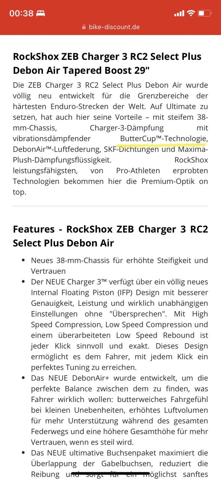

Oh, das ist aber ärgerlich! Bike discount schreibt bei dem Artikel es wären Buttercups drin.
Joar geht, auf der luftseite hätte ich es sowieso entfernt. Beim charger 3 wäre es vielleicht nett gewesen aber kann man vermutlich auch einfach nachrüsten. Ich vermute sie haben bei BD einfach die Beschreibung der Ultimate übernommen.. daher vermute ich das es auch nicht das ultimate buchsen paket hat.. Die buchsen sahen nicht länger aus als bei meiner 21er select. Das ist bisschen schade aber liefen trotzdem besser als bei der select, trotz kalibrieren!
Aber preislich trotzdem gut find ich ! Die 23er select ist aktuell teuerer als die plus und die hat definitiv nicht den Charger 3.
Das ist in der Tat falsch beschrieben. Auf der RS-Seite gibt es eine Übersichtstabelle, die Buttercups hat nur die Ultimate. Aber ärger dich nicht, ob man den Unterschied überhaupt spürt, da scheiden sich aktuell echt die Geister. Mehr Vodoo als empirisch belegter Nutzen. Der Preis vom Bike-Discount für die select + ist echt super und du hast ein tolles Upgrade zur normalen select.
