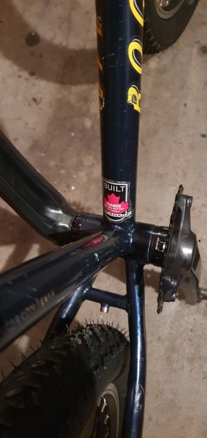

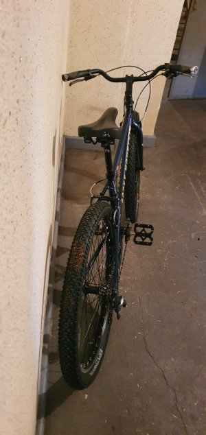

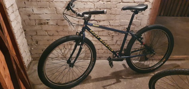

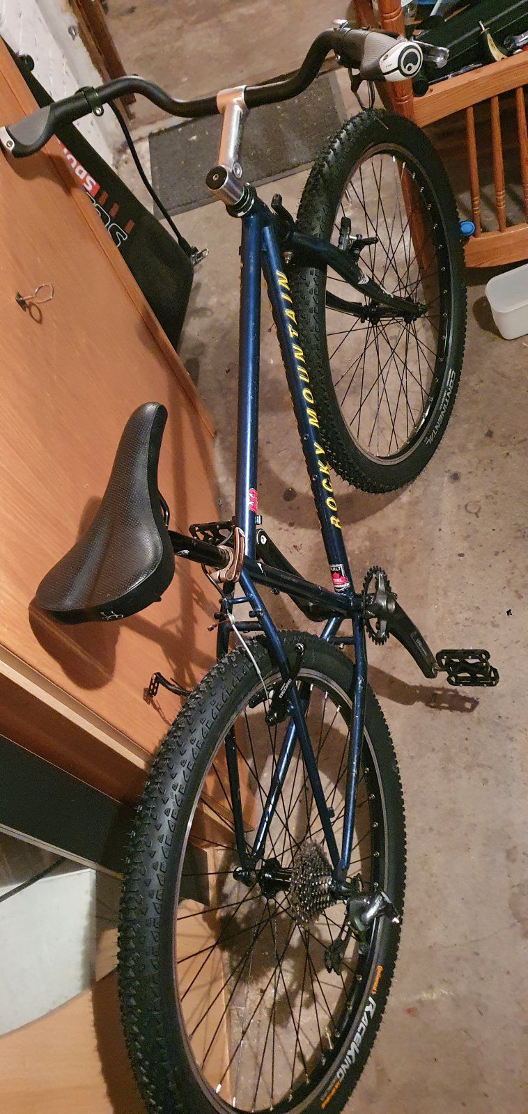

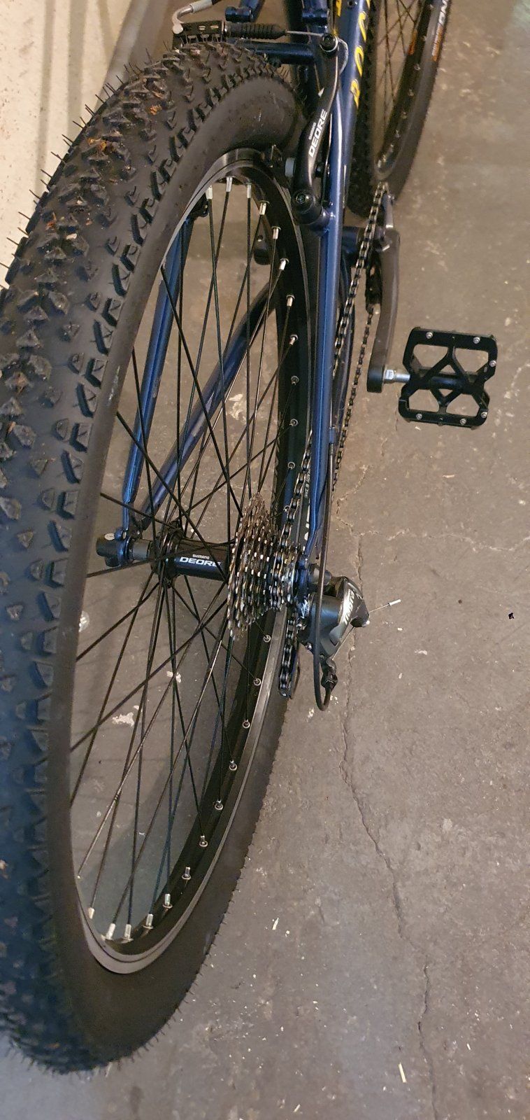

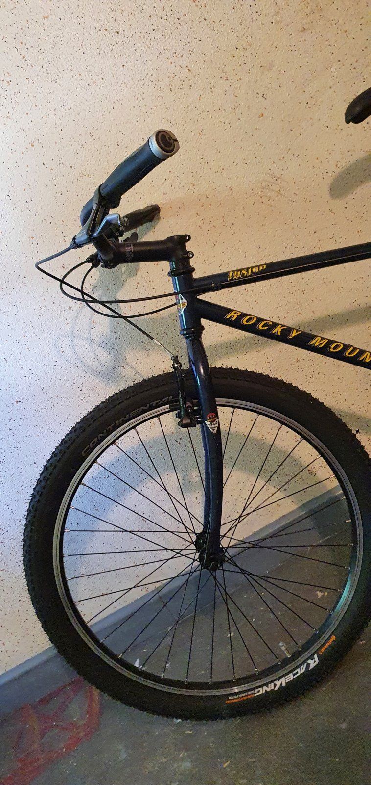

Moin Leute,
Meine Freundin hat sich ein gebrauchtes Rocky Mountain gekauft, was ich nackt gemacht habe und neu aufgebaut. Bin knapp am Ärger vorbei, weil ich sie nicht gefragt habe.
Die 3x7 fach Gruppe war durch und die Naben liefen auch Rauh.
Ich wollte eigentlich meine Tiagra Gruppe ran bauen, allerdings musste ich feststellen, dass die Kurbel nicht passt.
Folgende Teile habe ich verbaut.
Ein Hollowtech 2 Tretkaget XT
Deore Kurbel mit 30er KB
Geöste Felgen mit deore Nabe
Meine altes Tiagra Schaltwerk 4700
Meine nicht so alte 105er Kassette 11-28
10 fach kette kmc neu
10 fach Schalhebel neu
Ergonomischer lenker
Tiagra hebel neu
Vorbau neu
Ahead kappe und Kralle neu
Alle Züge neu
Brompton Sattel, fast
MkS Allways Pedale fast neu
Deore V Breaks neu
Reifen 55 Raceking mit Schläuchen neu
Meine alte Thomson Klemme (nie benutzt)
Ich bin eine Probefahrt gefahren, macht echt Spaß das Ding.
Sonntag Abend kommt meine Freundin nach Hause, hoffentlich gefällt es ihr.

Ganz unwissend ist sie ja nicht. Ich habe es ihr schon gesagt. Sie meinte, wenn ich Spaß daran habe, dann bitte...
Ich mache es schon für sie, damit sie ein geschmeidiges Fahrrad hat.
Als sie in den Keller kam, als das Rad halb fertig war, habe ich gemerkt, dass sie sich tierisch gefreut hat.

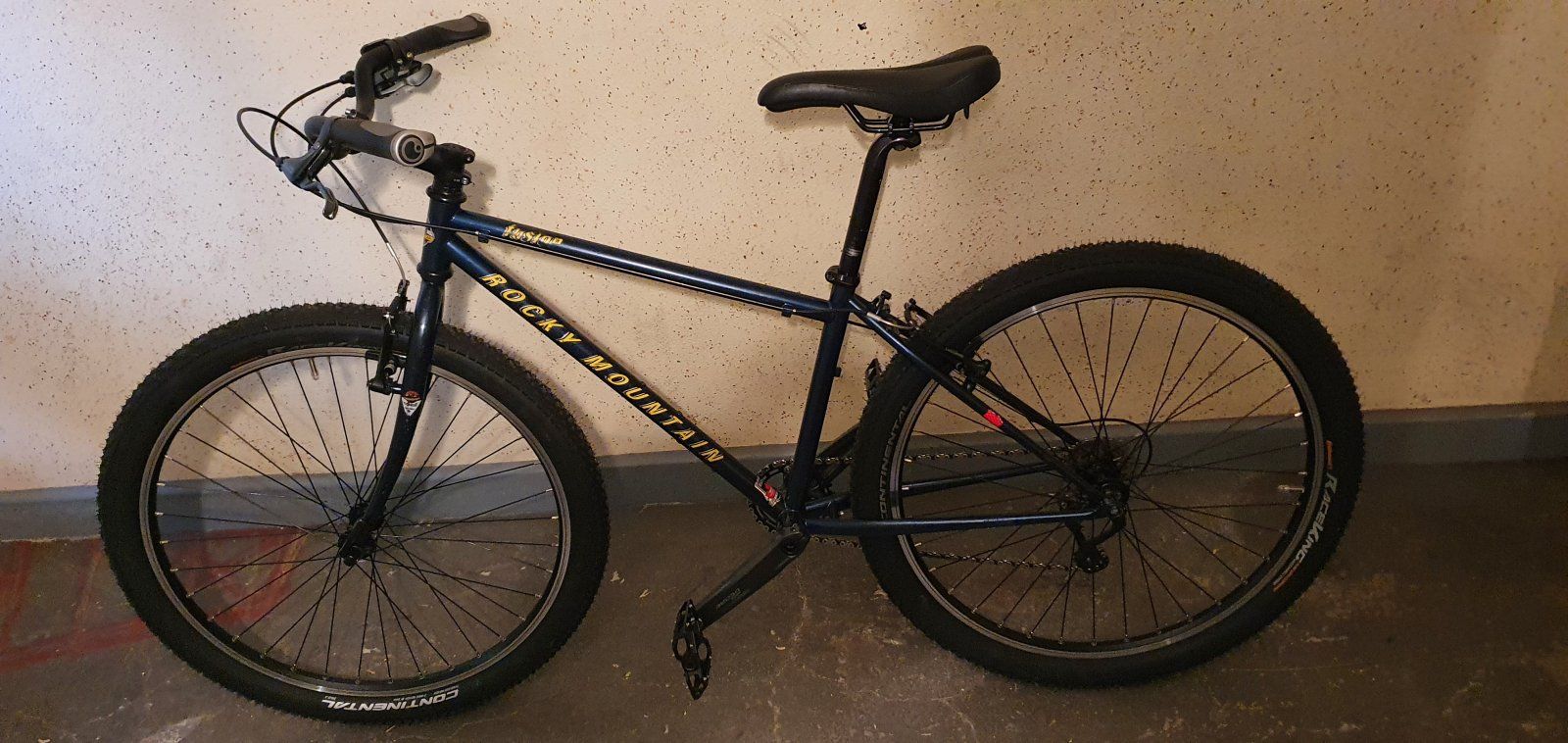

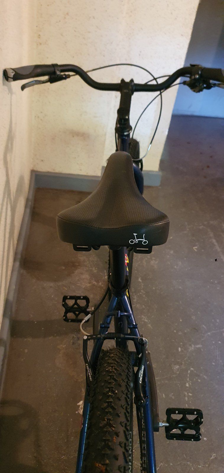

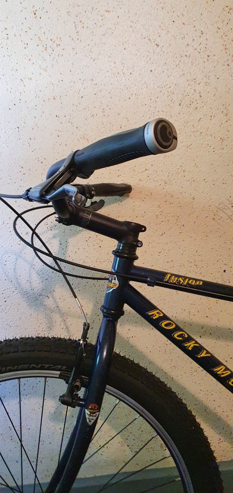

Jetzt währe es noch cool wenn du nicht nur Bikes aufbauen sondern auch Fotos wo man wirklich alles erkennen kann machen könntest.
Mit dem Lenker kann man nicht vernünftig fahren, auch nicht zur Eisdiele oder einkaufen. Es geht nicht darum rumzurasen sondern sichere Kontrolle zu haben. Halte mal Deine Handgelenke so schief. Den würde ich tauschen.
Den Lenker hat sie vor der Probefahrt getestet, der passt. Ihr schlafen immer die Hände ein, deswegen haben wir den Lenker angebaut.
Sieht schlimmer aus, als es ist.
Sie sagt, seit dem schlafen die Hände nicht mehr ein.

Mal schauen wie es mit dem Lenker aussieht, wenn sie damit eine Weile fährt.
Solche Dinge können wir ja noch bei Bedarf ändern.

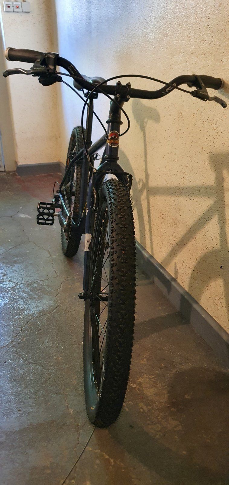

Hier sind nochein paar Fotos.

Mal schauen, wie es auf lange Sicht ist. Sie muss erstmal damit eine längere Strecke fahren und wenn es etwas auszusetzen gibt oder sie sich unwohl fühlt, können wir es ändern.
Es schien, dass sie mit dem Lenker keine Probleme hat.
Ich bin mit dem Ding eine Probefahrt gefahren, auch wenns sehr klein ist für mich und ich fand es sehr spaßig
