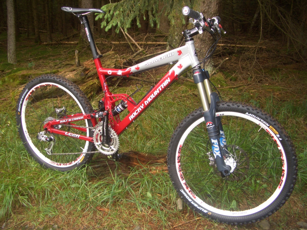

Hallo,
gefällt mir auch wirklich sehr gut. Fahre auch ein Slayer, habe da aber ein GabelProblem-weiß nicht ob ich eine Pike motieren soll oder eine Pace-RC40 fighter mit 120-150mm. Wäre über eine Antwort dankbar, aus Kostengründen ist noch ne Revelation dran. Zu Fox habe ich kein Vertrauen mehr und die Divas aus Italien sind mir mir zu schwer.
Grüße Thomas

Hallo,
würde das Bike mit einer 160mm Gabel fahren.
Empfehlenswert ist die 36er FOX.
Mein Favorit ist die VAN RC2. (gibt es schon unter 700€)
Die Funktioniert und ist nicht so anfällig wie die Talas.
Wenn du Wert auf das Absenken legst, dann wohl doch die Talas.
Alternativ vielleicht noch eine RockShox Lyrik coil.
Keine mit Luft, die sollen größe Probleme haben.

@Thomas40: lass das blos mit der Pike sein. Ich bins auch mal so gefahren, aber die Pike hat eine viel zu geringe Einbauhöhe, d.h. Lenkwinkel ist zu steil und v.a. das Tretlager viel zu tief. Mit einer 150-160mm Gabel liegst du am besten.

@lazybiker.. ich kann ostis meinung nur teilweise nachvollziehn'. fand die pike(u-turn..nix luft) im slayer eigentlich immer ganz in ordnung. hatte nie probleme mit der bodenfreiheit und lenkwinkel is geschmacksache. fakt ist allerdings, dass der hinterbau dermaßen gut geht, dass ich jetzt auf lyrik (u-turn..nix luft) aufgestockt hab' :cool: .
habe die Tretlagerhöhe mit Pike ausgemessen, war meines Wissen bei 33,5cm - das ist schon verdammt wenig. Mit Z1 (hat ca. 3.5 oder 4cm mehr Einbauhöhe) liegt das Tretlager bei vertretbaren 35,5cm und mit ner 66 bei ~37cm. Aufgrund der geringen Einbauhöhe der Pike liegt der Schwerpunkt deutlich weiter vorne, ist bei steilen Passagen bergab recht unangenehm. Habe es ausprobiert und für sehr unangenehm empfunden. Bikeaction empfiehlt ebenfalls Gabel mit 150 - 160mm Federweg. Ich bin das slayer auch mal kurz mit ner 66 gefahren. Geht auch ganz passabel, aber war mir dann doch zu schwer. Ich gedenke aber evt. die Z1 gegen eine 55 Ata zu tauschen. Hat noch nen cm mehr Federweg, ist leichter und stufenlos absenkbar...
