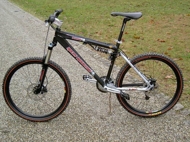

hallo mille, glückwunsch zur entscheidung ein rocky zu kaufen..... erstmal zur rahmengröße - ich bin mir sicher das das 20,5" das richtige für dich ist. schau mal in meine galerie, ich bin 1,83 und habe einen 89er schritt, meins ist ein 19" und ich glaube nicht das die sattelstütze noch viel weiter raus sollte. machs doch so wie ich und kauf dir kpl. die deus xc teile - top qualität, leicht und schön. falls die vorbaulänge nicht passen sollte wird sie ein guter händler kostenlos austauschen. als gabel kann ich dir passend zum dämpfer die fox talas rlc besstens empfehlen. noch ein tipp zum schluß: spar nicht an den laufrädern, die bewegen sich beim biken am meisten und wenn die richtig gut laufen hast du auch echt spaß dran. gruß jako

und nein, Deine sattelstütze sollte bestimmt nicht weiter 'raus; irgendwann nutzt dann bestimmt der beste rahmen nichts mehr. das bild ist jedenfalls ein recht eindrücklicher beleg für meine vermutung, daß das mit 'nem 19er nich' so recht passt!

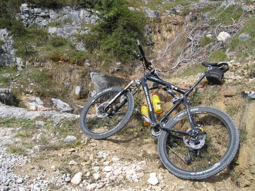

:love: hier mal meins...........
auf 2700m...........
und in Thüringen
