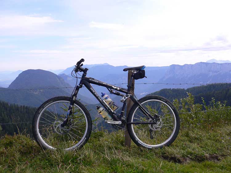

Hier mein Slayer in freier Wildbahn fotografiert.......

Modifikationen:
- Race Face Forged ISIS Kurbeln
- Race Face Sattelstütze
- Chris King No Threat Steuersatz
- Bergwerk Gut Drauf Vorbau
- Dt Swiss Onyx Naben mit Mavic 519 Felgen
- Richey WCS Lenker
- Crank SL Egg Beater
- Selle Italia Flite Titan Sattel
- Je nachdem Nobby Nic oder Maxxis Minion
- Syntace Schraubgriffe
- vereinzelt Titan Schrauben...
Suspension:
- Front: 2006er FOX Vanilla RLC -> any questions?
- Rear: Fox RL (LockOut, Zugstufe&Druckstufe)
Bremsen:
- Formula ORO k18 Vo:200 Hi: 180
Schaltung:
- XTR Schalthebel
- XT Schaltwerk
- XT Umwerfer

Nun habe ich mein Bike nach langen rumschrauben endlich so wie ich´s mir vorgstellt habe. Fast perfect bis ins detail. Aber man findet ja immer was...
Lediglich die Formula ORO k18 nerven mich mit ihrem gequietsche...
Es wiegt 13,4 Kg.
Wollte eigentlich unter 13Kg kommen, aber auf Karbon will ich verzichten. Letzten Endes tendiere ich eher zu Komponenten die für einen rauheren Bike alltag geschaffen sind. Deshalb auch ne Vanilla und keine Talas...
Bleibt nur noch die Möglichkeit mit anderen Laufrädern, aber das kommt nächste saison.
Das mit dem Gewicht nehm ich nicht ganz so ernst. Ich persönlich versuche immer so viel wie möglich vom Equipment am Bike zu verstauen, damit weniger im Rucksack ist....
