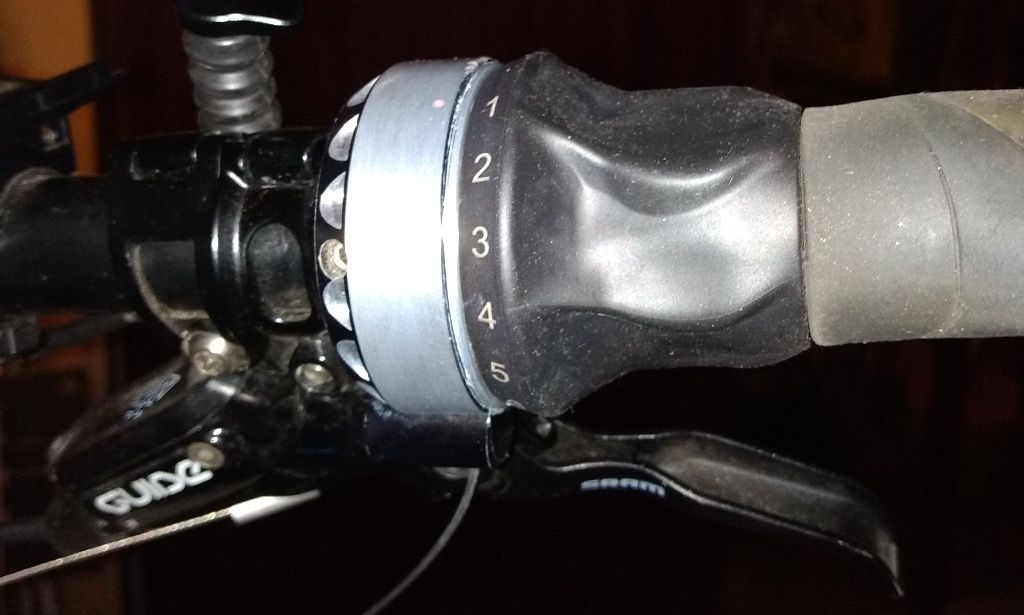

Hallo,
So vorne ist jetzt eine XM481 eingespeicht worden und die Rohloff bekommt demnächst auch noch eine XM481.
Der alte Drehgriff vom Trekking wurde jetzt abgespeckt und hat einen neuen Griffgummi bekommen.
Ob ich jetzt den Schwarzen oder den silbern nehme, weiß ich noch nicht
Gruß
Klaus

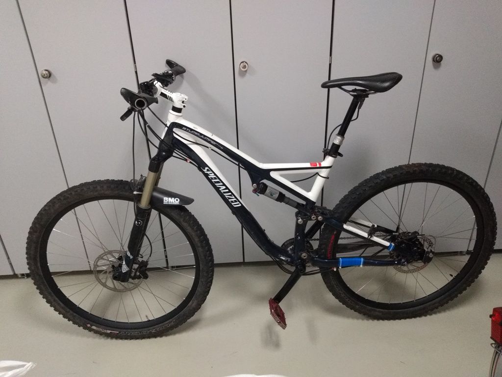

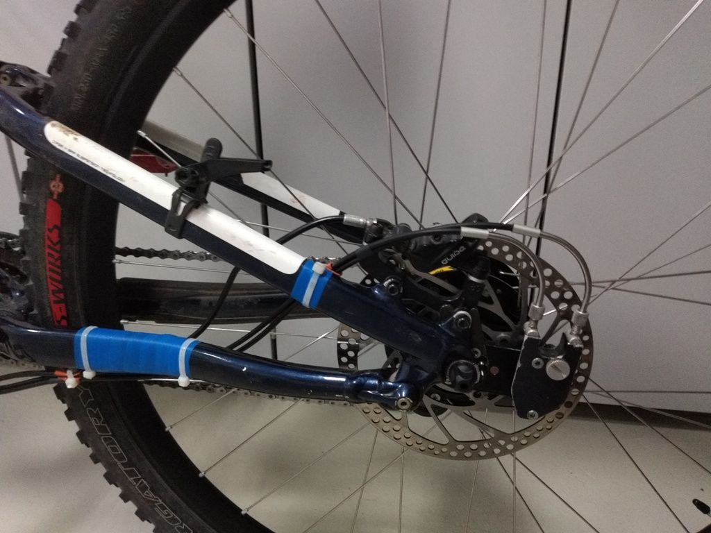

Hallo,
so jetzt mit den neuen beiden Felgen (30mm Maulweite) auch mal endlich fertig, Ausfahrt steht noch aus.
Der hinter Reifen, war ne Diva, ist aber dann doch noch drauf, nachdem ich ihn erst Mal mit dem Schlauch montiert habe, dann den Schlauch auf der einen Seite wieder entfernt und schließlich dann ganz draufgezogen habe.
Gruß
Klaus
