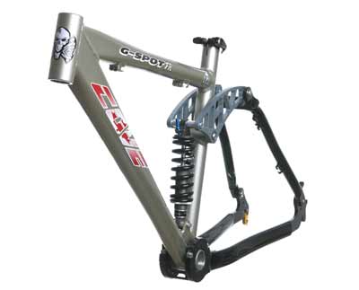

Jetzt hab ich was für dich gefunden, von Cove.:)
Ist genau des was du gesucht hast:)
Must mal bei Cosmicsports.de reinschaun, unter Cove:)
Ist wie des andere Zeug des du aufgezählt hast, aber kein Viergelenker, sprich die Kettenlänge bleibt immer gleich:)
Brauchst nur nen ungefederten Spanner, aber des ist ja kein Problem :)
Hat genau richtige !50mm Federweg;)
Würd super ne Sherman Doppelbrücke reinpassen:)

Thx für den Tipp!
Das Ding wärs eigentlich, der Rahmen gefällt mir vom Stil her echt gut. Wenns den mit horizontalen Ausfallern gibt, isser mein nächster...:D
Muss mal anfragen...

Seh schon, du bist auch so begeistert wie ich:)
Cove:confused: is relativ unbekannt zwecks Qualität und so. Sieht man aber ab und zu auf den Northshore Exremvideos.:D Kommt ja auch von dort her:) ,also wirds schoh halten:)
Ein garades oder sogar Rohloffausfallende tät schon gut dazu passen:(

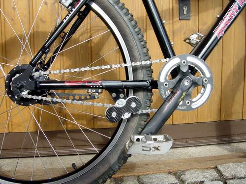

Hab bei mir des Problem mit Kettenschlag aber auch gelöst:)
Ich fahr mit dem Ding jetzt 1Jahr. Habs selber gebaut. Die Kette wird einfach durch verdrehn der 2 Röllchen gespannt und festgeschraubt. Null Kettenschlag. Kette kann :) nicht mehr runterspringen, selbst ohne irgendwelchen Führungsschnikschnak:) Man hört auch bei einem 2m Drop kein geräusch von der Kette:) :)und jeder denkt, "Man kannst du gut Landen", obwohls einen voll herprellt.
Also kauf dir das Ding mal und schreib dann obs taugt ;) ;) ;) ;)

Geniale Konstruktion, Hut ab!

@ Jörg: Sieht ha klasse aus! Sowas in der Art hatte ich mir auch schon überlegt.
Hast du die Teile selbst gebaut, oder sind das Reste von irgenswelchen Kettenführungen? (Vielleicht mal ein Bild im zerlegten Zustand?)
Apropos Kettenfürhrung. Ich habe keine Ahnung von den Teilen, aber kann man damit auch die Kette richtig per Schraubenklemmung spannen oder arbeiten die mit Federkraft?
Worauf ich hinaus will - kann ich mit einer Roox Chaincat die gleiche Wirkung erziehlen wie du mit dieser Konstruktion?
Ja, der Haltearm is von so nem Amazigspanner.
Die Röllchen sind von nem Rohloffspanner, da sind aun die passenden Absatsscheibchen drinn. Der Rest ist selbst gefertigt.
Schau mal bei "Kettenspanner selber bauen" rein. Is ganz intressant.
Mit so nem Rooxteil ( is ne Feder drinn )müßts auch funktionieren. Muß mer halt ein bisserl umbaun. Is aber wahnsinnig teuer.
