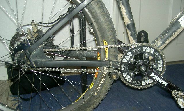

Hatte das gleiche Problem.
Meine Übersetzung war nicht optimal und somit funktionierte es nicht ohne Kettenspanner. Oben brauchst Du meiner Meinung nach keinen Spanner mehr.
Die Kette steht ja komplett unter Spannung, wo soll sie denn da noch hin?
Siehe Foto ;)

mete schrieb:
Hab den Rollercoaster und ist ne gute Führung, macht aber Krach und ist nur unnötiges Gewicht und Verschleissteil.
wenn der rollercoaster exakt eingestellt ist läuft er absolut gräuschlos. vor allem wenn die kettenlinie immer gleich bleibt, was ja mit der rohloff der fall ist. und da das ganze an ein hardtail soll und die erforderliche kettenlänge somit immer gleich ist reicht der rollercoaster auch locker aus um die kette zu spannen.
also wenns nicht komplett ohne kettenspanner funktioniert ist das mit dem rollercoaster ne gute lösung :daumen:
