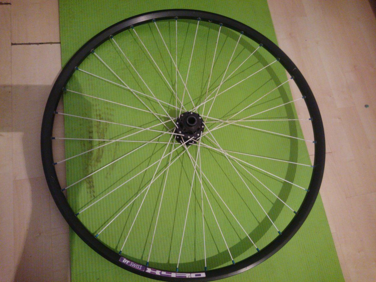

Vom selben ICB Stuttgart "Mittourer" durfte ich seinen von Hand eingespeicht und gepflegten top in Schuss - LRS erwerben.
Felgen: DT-Swiss X470
Nabe: Hope2Pro
Alunippel in blau und weiße Speichen die er leider nicht mehr im Kopf hatte.
Kassette: Shimano XT, eigentlich soll eine X0 die ich noch rumfahren habe drauf aber jetzt ist die XT schon montiert also seis drum. Ist quasi neu und von daher will ich mal nicht so sein =)
Inklusive Schwalbe Felgenband ergibt sich dann folgendes Gewicht:
Gewicht Felge: 470g (Quelle: chainreactorcycles)
Gewicht Nabe: VR: 190g; HR: 300g (Quelle: mtb-news/weight)
Gewicht Kassette: 337g (Quelle: mtb-news/weight)
Gewicht Alunippel: 26g für 64 Stück (Quelle: CNC Bike)
Gewicht Speichen: ????? aber evtl.: Gesamt LR - Nabe - Nippel beim Vorderrad = 916-190-30=hui...viel das sind dann wohl DT Swiss Competition mit 7g pro Stück, aber fürs erste ist das völlig in Ordnung - Speichen tauschen kann ich immer - wären immerhin 200g Gewichtsersparnis zu einem Sapim D-Light/Laser Mix ;)
Hier die Bilder:
Das Vorderrad:
Das Hinterrad:
Somit steht mein Gesamtgewicht nun bei
3239+1581+916 = 5733 Gramm

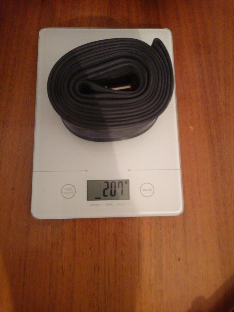

Erstmal mit Schlauch -> Schwalbe AV19 mit stolzen 207 Gramm

5733 + 627 + 677 + 2*207 = 7451 leichte Gramm

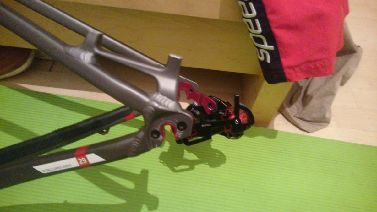

Nach 6 Monaten Wartezeit darf nun auch mein "getuntes" Schaltwerk eingebaut werden. Die Schaltröllchen habe ich in einem Kleinteile-Express-Wahn bei Aliexpress geordert und passt perfekt zum roten Schaltauge.
SRAM X0 Type 2.1 10-fach Schaltwerk
Die Feinjustierung folgt dann natürlich noch
Und wir landen nun bei 7986 Gramm, die 8kg Marke ist also noch nicht durchbrochen :daumen::bier:

Also das Schaltauge wird morgen wohl versendet - vielen Dank nochmal für den Hinweis, ich hatte mich beim dranschrauben schon gewundert das es irgendwie seltsam ist aber warte ja noch auf die anderen Teile und habe mich erst einmal nicht darum gekümmert.
