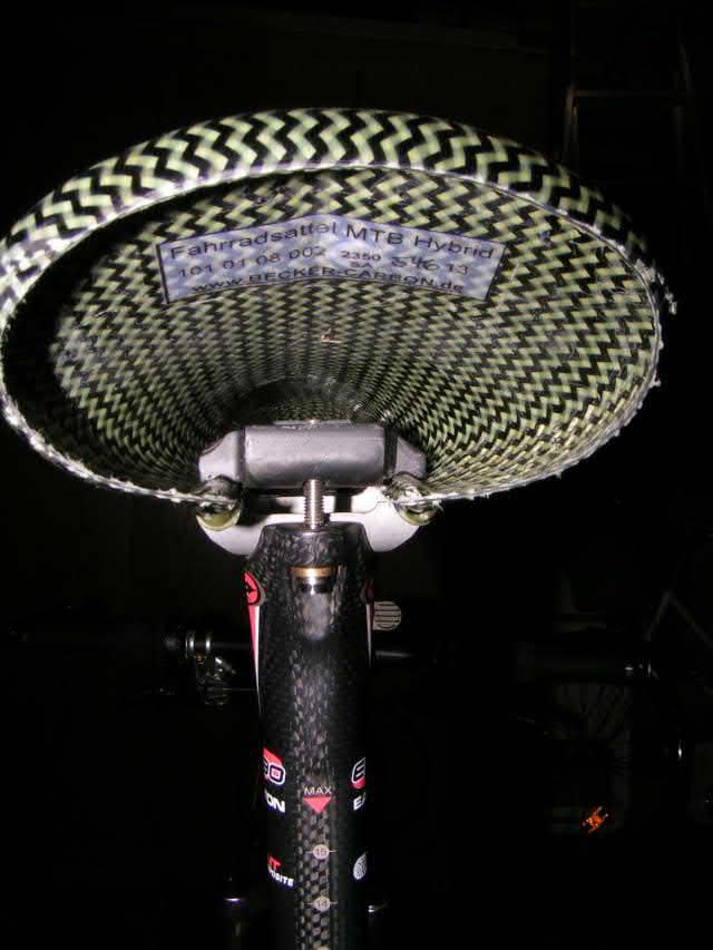

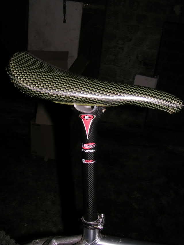

es gibt mal ein bildchen mit dem montierten concorde. habe das alte oberteil der klemme genommen, da ich ,eine noch bearbeiten muss.

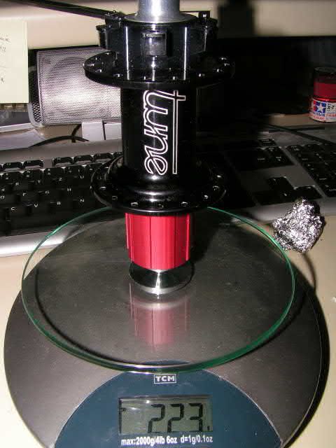

meine tune kong nabe ist auch da. dank an hartcosmo!! 223gr zu 311gr xtr :D

Da hasst du ja einer meiner Lieblingssättel gekauft.Immer noch so scharf auf den AX?
Der Concorde müsste konstruktionsbedingt bequemer für dich sein als der AX,da er mehr flext.Probier es aber lieber aus.Nichts geht über eigene Erfahrung.
jo ich find den ax halt schicker, aber der concorde ist auf jedenfall besser als der ax sprint!! den hab ich nach 15km wieder abgeschraubt!
mal sehen. nach drei tagen zeigen die sättel bei mir ihr wahres gesicht :D

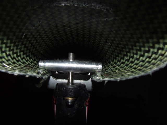

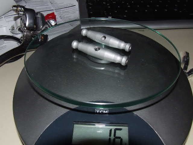

die stütze ist nun 5gr leichter, da ich neue leisten gefräst habe, die ein bischen mehr auflage bieten. ist aber der erste sattel, der danach verlangt. hab sie aber noch nicht montiert, werden noch eloxiert.
zur zeit fahre ich leicht abgeänderte der ersten version. da diese etwas kürzer sein müssen.
der concorde gefällt mir vom komfort bis jetzt sehr gut!:daumen:

Hattest Du nicht mal sub 150g angepeilt? Mit gekuerzter Stuetze duerftest Du doch nun dort sein! :)

hehe sub 150gr wär nun geschaft, aber ich glaub 156gr für ne 400er stütze ist schon was, wobei es bei deiner 31,6 auf dem papier natürlich noch beeindruckender ist. weiss noch nicht wnn ich sie kürze;)

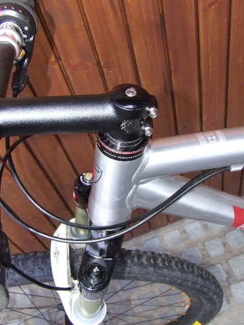

So, der grund weshalb ich nen flachen steuersatz suchte, war dass ich mir ne look gekauft habe und vergessen habe nach zu messen :D
hab kurzerhand ne neue steuersatz-abdeckung aus carbongedreht. minus 5mm und minus 11gr :D
der disc-adapter muss noch bearbeitet werden und ich muss nen is2000 sattel montieren.

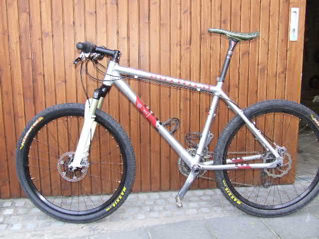

wegen der reifen :lol: haut mich nicht. hatte sie noch rumlegen und hab aus spass vorher mal ein superlight setup aufgebaut. vor der look wog das gerät ca 8,38kg:daumen:

bisher keinen schimmer. werds wohl heute mal testen. muss noch den neuen bremssattel dran machen und den disc-adapter. sonst sitzt es sich aber ganz gut :-)
so. die fournales ist erst mal draussen, hat tierisch genervt mit dem driss disc-adapter.

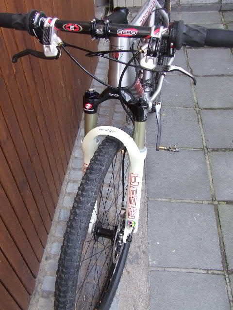

die reba schaut auch nett aus. hab nun nen ec90 montiert und den poploc-hebel. die gabel muss nur noch eingestellt werden.
muss noch reifen wechseln und was weiss ich noch.

Hy Jochen,
ich bewunder immer noch Deine Sattelneigung :confused:
das schmerzt doch, oder brauchst Du das?
Wann haste denn den 2. Cfk Deckel für Deine Marta SL fertig gestellt?
Deine Feile ist mit der Reba jetzt aber schwerer, gell, oder hasse die schon getuned?

die sattelneigung ist da minimalst zu stark. bei den vollcarbon-sätteln muss einfach nach hiten geneigt werden, da man erstens sonst rutscht und zweitens das ding nicht ordentlich flext. ist beim ax und speedneedle auch. den slr muss man was nach vorne neigen, da die kunsstoff-sattelschalen sich biegen und das gibt taube eier:D
ich könnt z.b. niemals mit dem concorde von thunderbird fahren. ist viel zu extrem eingestellt.
mit dem gewicht der reba stimmt wohl. ist aber ein geiles teil. ausserdem muss es ja nicht immer auf teufel komm raus leichter werden.
aber es kommt noch was...;)
bikeaholics.de schrieb:
... ausserdem muss es ja nicht immer auf teufel komm raus leichter werden.....
Sprachs & fuhr mit den Maxxlights davon ;)
Aber schaut echt geil aus mit der Reba.
Was für Probs hattest Du mit dem Discadapter ?
& btw: ich fahre meinen Endurance mit der Wasserwaage exakt waagerecht ausgerichtet, ebenso den SLR. Ich glaube das kann man nicht pauschal sagen, dazu ist jeder Poppes zu verschieden.
