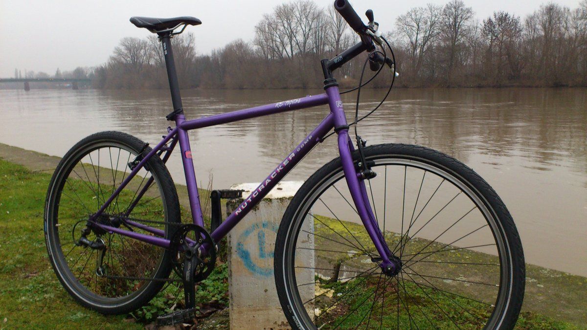

das war mein stampede 7.0... @Broiler-aus-GG hat das inzwischen ganz anders hübsch gemacht...
der hatte 26.4...
