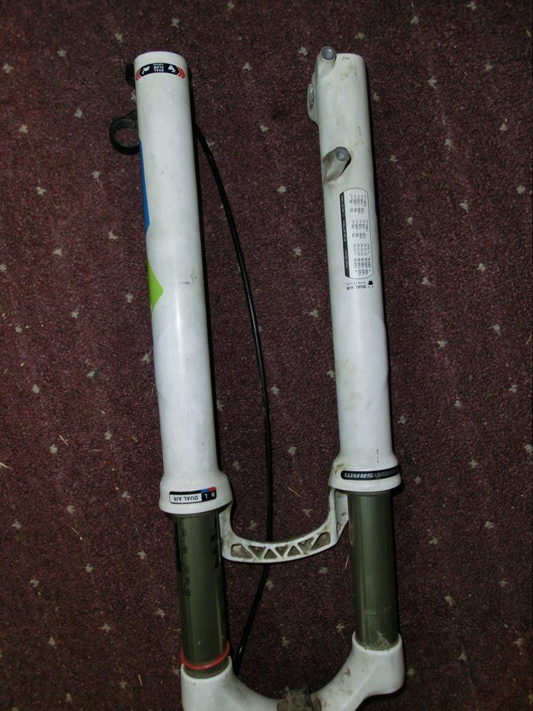

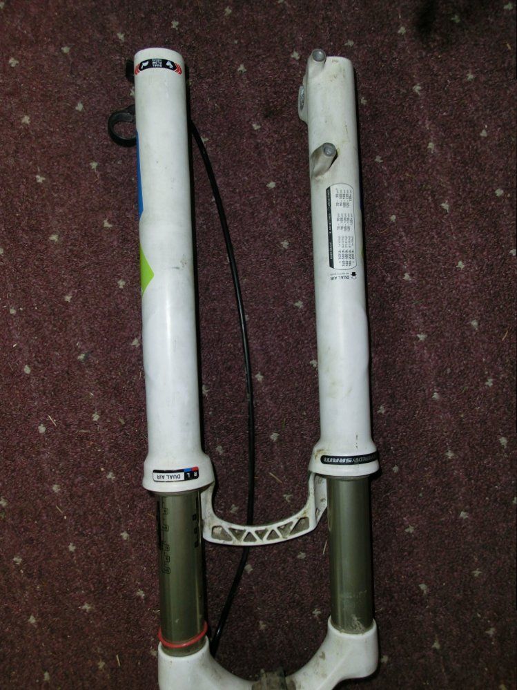

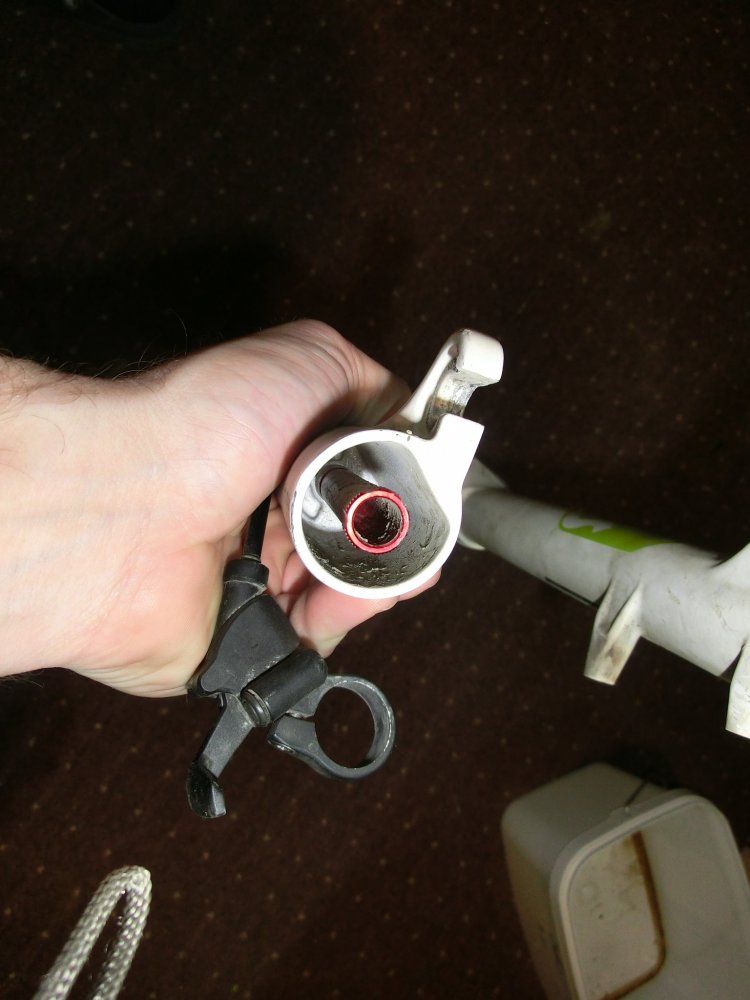

Hallo zusammen
Ich habe hier auf meinem Tisch eine Gabel mit der ich nicht so wirklich etwas anfangen kann.
Es geht Hauptsächlich darum wie viel Öl wo rein muss eventuell welches Jahr die Gabel ist.
Vielleicht hat ja jemand eine Deutsche Anleitung für mich.
Ich habe mittlerweile herausgefunden, das es eine SID mit 120mm ist
Hoffe ihr könnt mir helfen
Vorab schon mal Vielen Dank

10ml je Seite zur Schmierung
Dämpfung soviel, das diese den Ölstand erreicht, wenn noch nicht festgeschraubt.
Luftkammer 2-3 ml vorzugsweise was sehr zähflüssiges.
Dann Gabel mal ein paar Stunden über Kopf stehen lassen, umdrehen und ohne Ventil durchfedern. Federweg erreichbar?

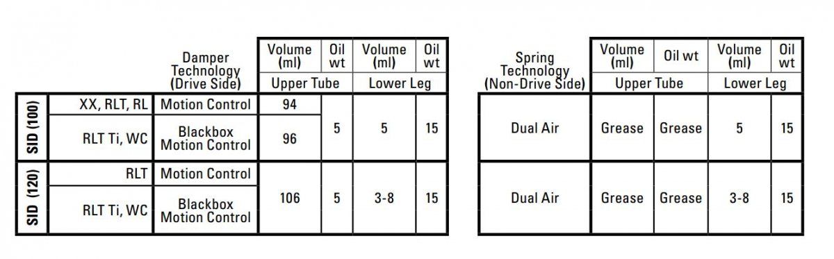

Okay vielen Dank für eure Antworten
Hab es in Englisch gefunden aber habe dazu noch eine Verständnis Frage
Heißt das, dass unten jeweils 3-8ml 15wt rein muss
und oben in die Dämpfer Einheit also Fahrtrichtung Rechts, da wo der Pop Lock hebel ist 106ml 5WT???
