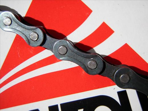

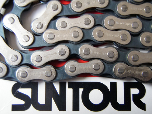

Welche Kette meinst Du genau?
Die mit den Ausfasungen an der Außenlasche:
...oder die mit den asymmetrischen Innenlaschen:
©Velobase/steel-is-real
Im Übrigen bin ich der Meinung, daß sich die RR Ketten nicht so fundamental von den XC Ketten unterscheiden, daß man nicht auch auf die zurückgreifen könnte.
ist die obere der beiden mit den "Ausfasungen an der Außenlasche" :daumen:
sehr gut beschrieben!
denke damit wird die Browning um längen besser funktionieren.(nicht das ich sie schon gefahren hätte, aber den schaltvorgang hab ich zumindest schonmal probiert und für verbesserungswürdig befunden...)
die rennerketten hatten diese "kettenverbreiterung" nicht.
hast du die Fotos jetzt aus einem archiv oder gibts die teile tatssächlich noch irgendwo zu bestellen?

Das sind Archivfotos von der Velobase.com Seite...
http://velobase.com/ListComponents.aspx?SearchID=55198ea4-d22d-4565-a035-5e112fa976b0
Interessanterweise listet steel-is-real die gefaste Kette in der Datenbank als zur Radius/Sprint/SL zugehörig ein, also alles "Rennerkram". Ich meine, er ist eine glaubwürdige Quelle und vermute, das die überteuerten "Rennerkram" Angebote Versuche von Händlern sind, alle als "SunTour" eingetütete Lagerware für teuer Geld an die RR Fraktion zu verticken... :rolleyes:
