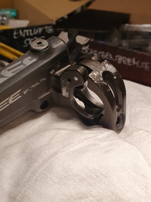

So, habe durch Zufall auch einen Nicht-B-Geber bekommen und mit einem B-Geber verglichen. Und die beiden Hebel auch.
Auflösung des Ganzen:
Die Geber unterscheiden sich nur in der Innenseite der Schelle. Die Hebel sind gleich und sind untereinander austauschbar.

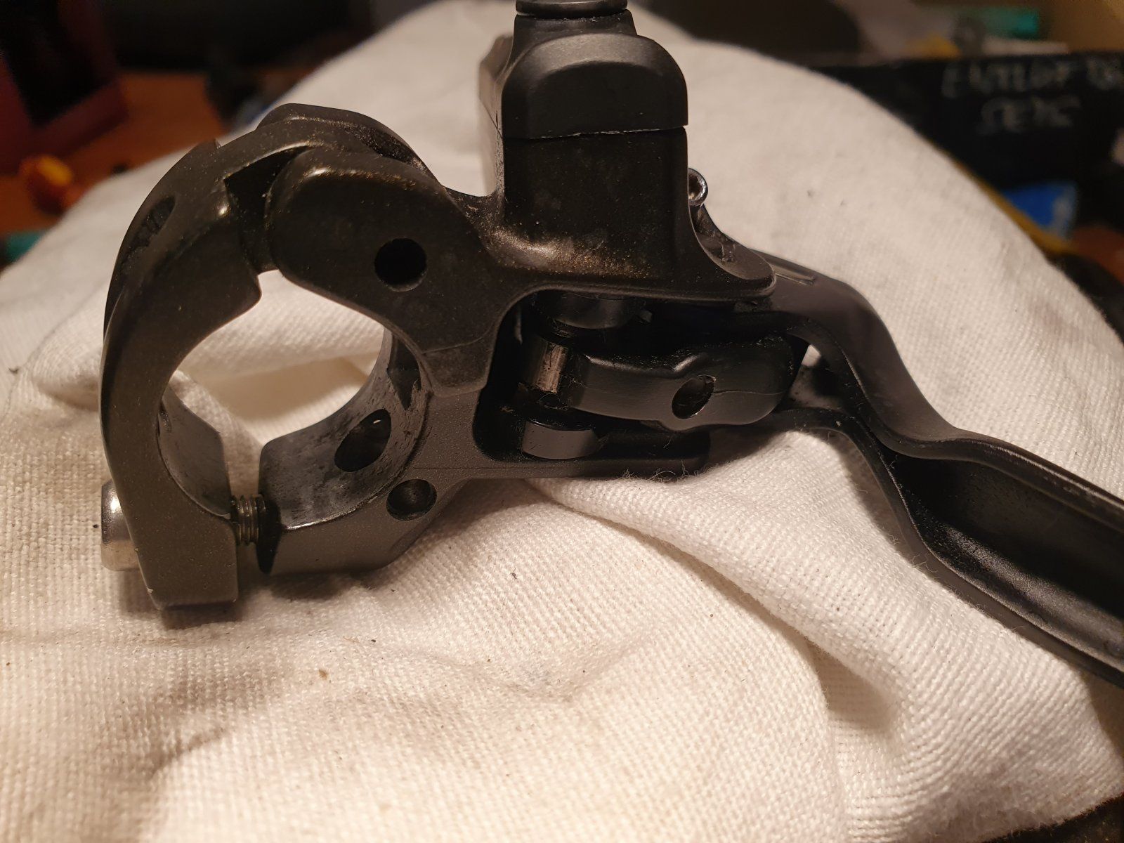

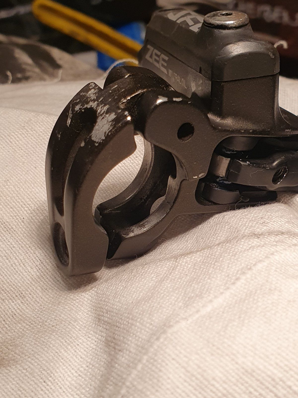

Könntest du n Foto machen ? nach diesem Durcheinander wäre ich sehr an einer absolut verständlichen Auflösung interessiert. :D
Der einzige (für mich) sichtbare Unterschied der Geber (hier: Zee): die Innenseite der Klemmung.
Ohne B
Mit B:
