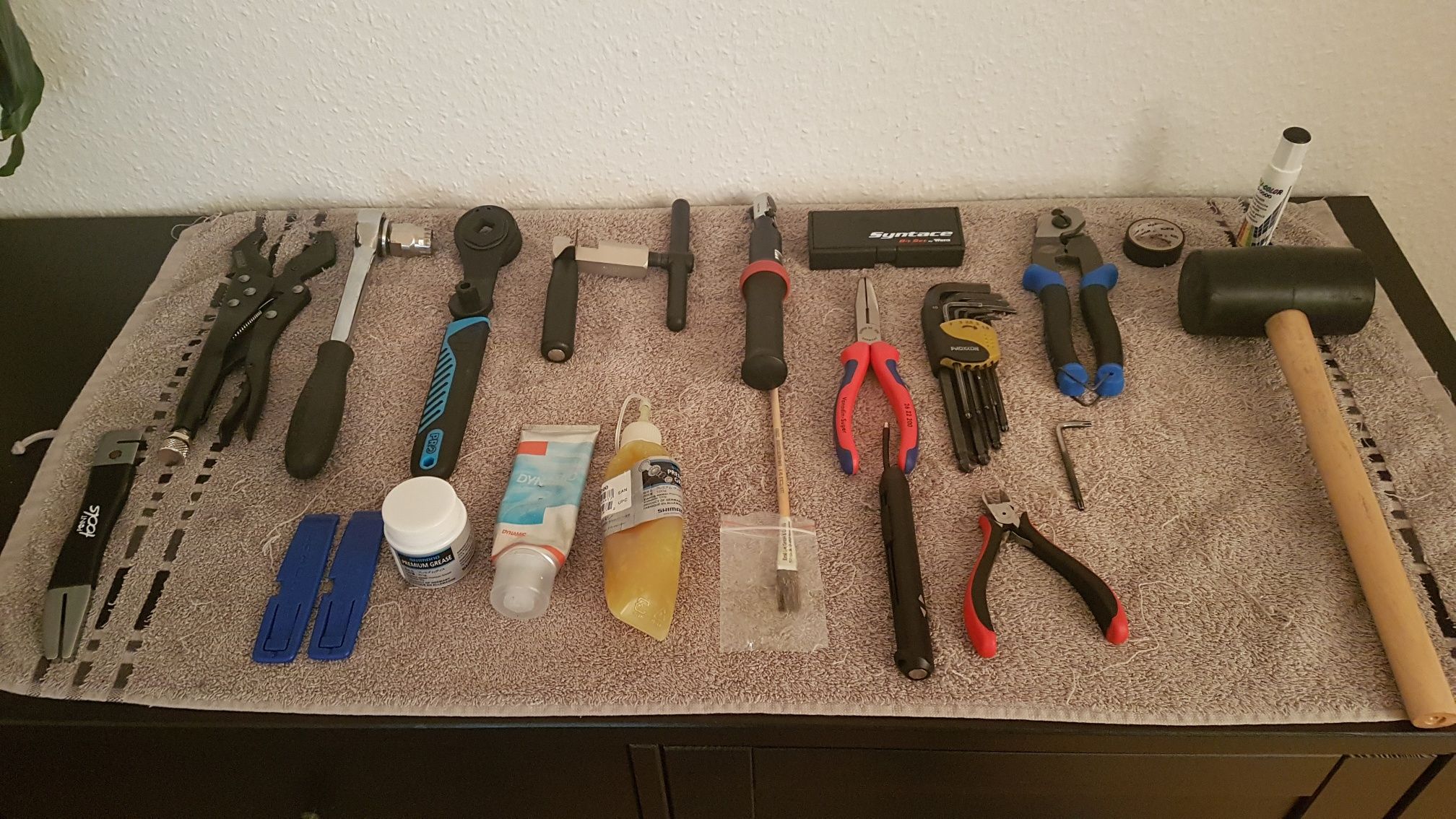

So, dann mal die ersten Bilder des Abends ;o). Nicht wundern, meine liebe Frau lässt mich im Wohnzimmer basteln, damit ich bei ihr bin ;o). Deshalb die nicht ganz so werkstattmäßige Kulisse ;o).
Part One - das Werkzeug.

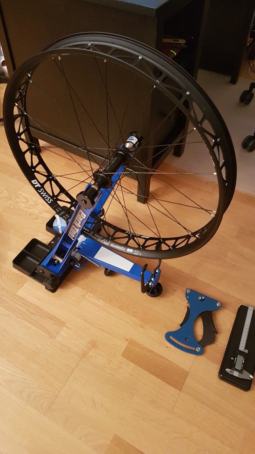

Los gehts mit den Laufrädern. Speichenspannung kontrollieren, ggf. zentrieren usw. Das isser der Laufradsatz. Wenn ich meine Dicut 28er Laufräder dagegen halte, ist ein Witz ;o). Noch nie so ein fettes Rad in der hand gehabt.
Geprüft wird mit Parktool Zentrierständer und der Wheel Tension App von Parktool

Ich habe schon eeeewiiig keine runden Speichen mehr geprüft. Das ist man gar nicht mehr gewöhnt in Zeiten von Aerospeichen in Klingenform ;o)
Das fordere Laufrad war so, wie man es von DT-Swiss gewöhnt ist. Ohne Spiel in den Speichen mit Hand eingespeicht. Unter 10 % Abweichung in der Speichenspannung (bis 20 % wäre vertretbar) und null Höhen und Seitenschlag. Auch erneutes Abdrücken brachte keine Änderung in den Werten. Klasse.
Hinten wars nur einen Hauch schlechter. Auf der linken Seite hatten wir "nur" unter 15% Abweichung aber auch hier kein Seiten- oder Höhenschlag.
