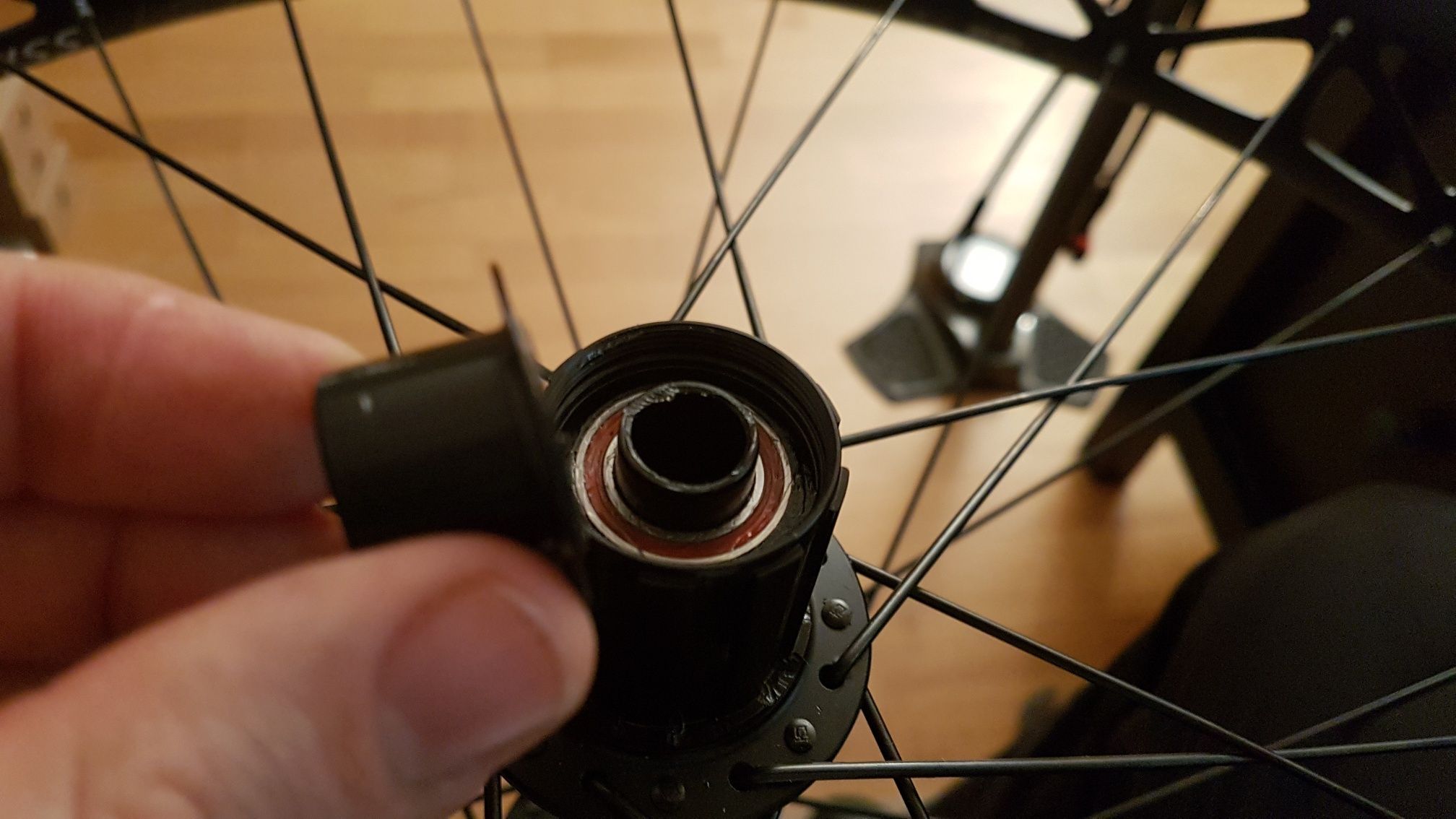

Okay, doch noch einen "Mangel" an den Laufrädern gefunden. Nur einfache Dichtkappen. Die neuere Dicut habe hier eine doppelte Scheibe. Da kann man mit Fett in der Mitte ein richtiges wasserbeständiges System bekommen.

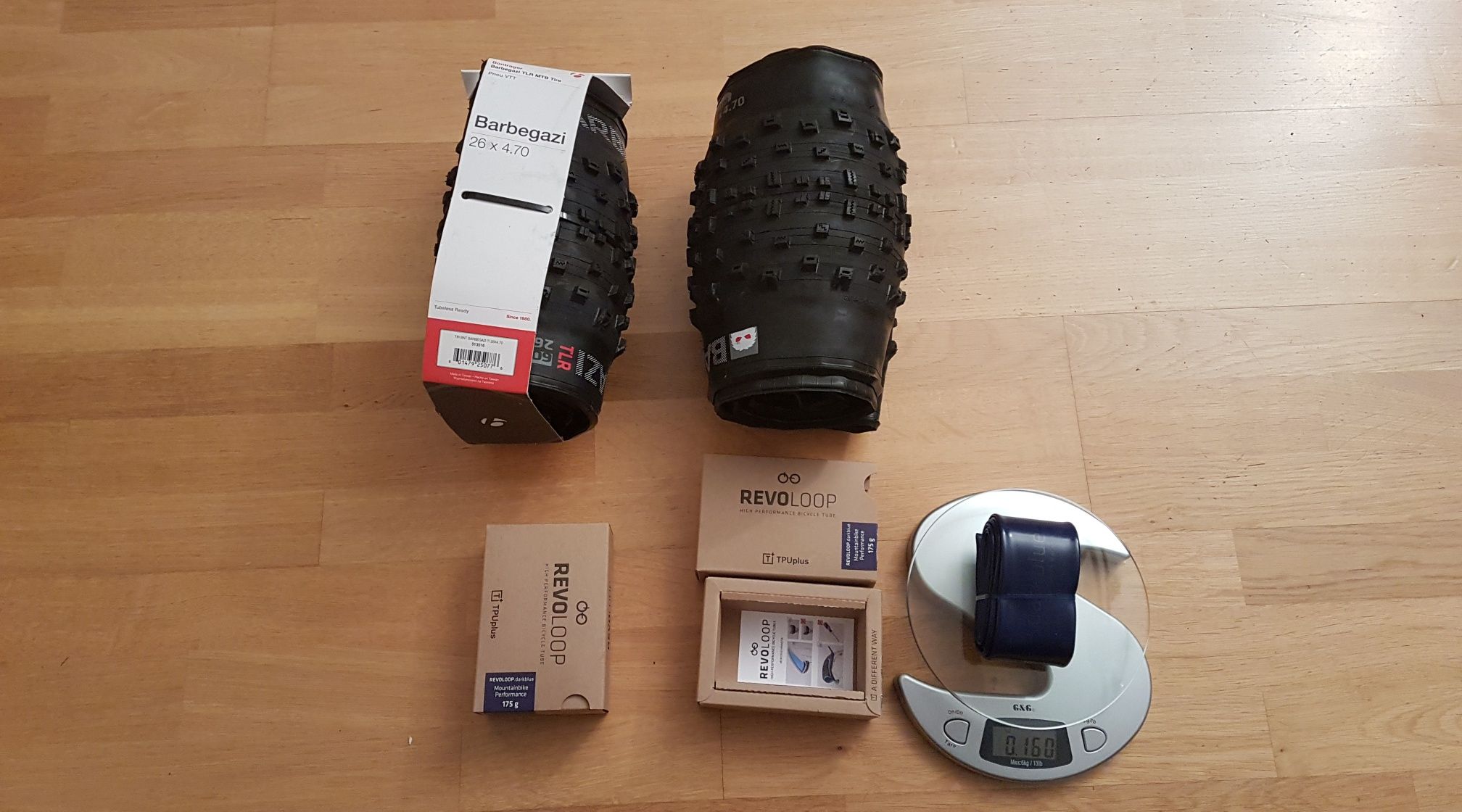

Die Reifen: Ach du Sch... :D :D :D Ich habe noch nie so einen Reifen in der Hand gehabt :) Die habe ich neulich, glaube ich, auch an einem kleinen Flugzeug gesehen :D. Die Revoloop Darkblue-Schläuche: @Pepe75 160g statt 175g. Lieben Dank! Da lacht das Leichtbauherz!

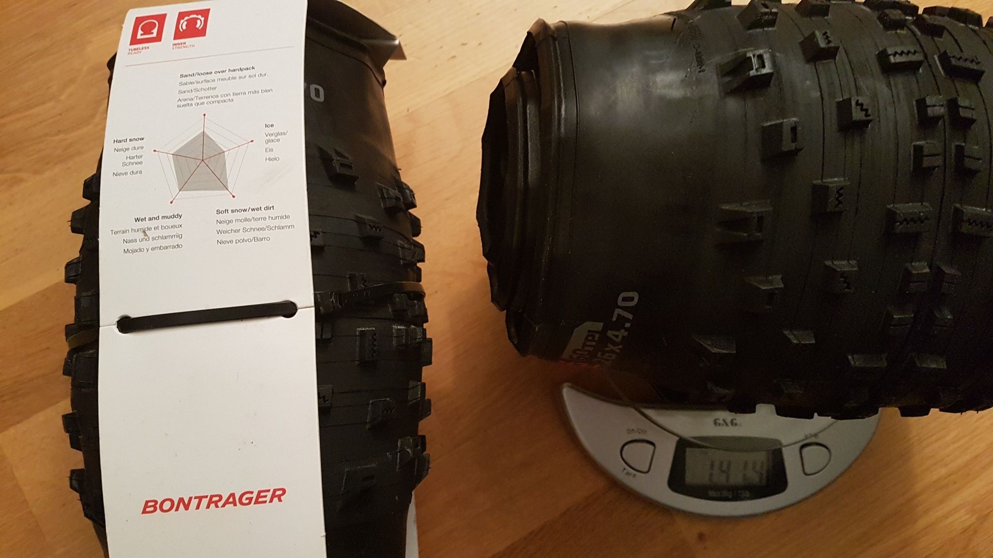

Für Interessierte: Hier noch einmal Reifen mit Realgewicht und empfohlenem Einsatzspektrum

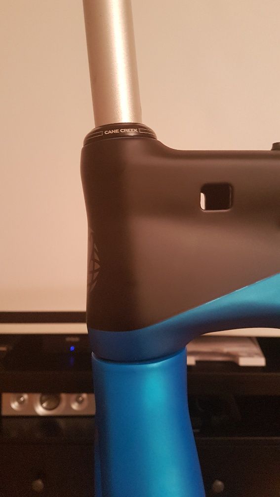

So, zurück zum Bau: Da die nächsten Testschläuche noch unterwegs sind, lasse ich die Laufräder erst einmal stehen und passe die Gabel ein. Auf Empfehlung eines Freundes habe ich bei dem Rahmen lieber einen Cane Creek 110 Short Cover Steuersatz gewählt. Der soll da wohl super zum Rahmen passen und spielfrei sitzen. Der Deda-Expander wäre unnötig, aber ich hatte ihn mit bestellt, weil ich von einer Vollcarbongabel ausgegangen war und da setze ich ihn nun auch ein ;o). Die Carbonspacer sind von Ritchey. Die verbaue ich standardmäßig. Günstig und gut.
Der Sackgang mit dem Konus war auch hier einer. Fett und Fluchen haben aber geholfen ;).

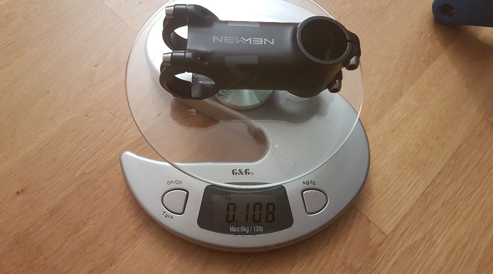

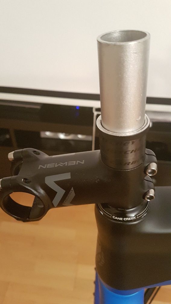

Im Gegensatz zum ursprünglichen Plan mit dem Tune "Geiles Teil"-Vorbau, habe ich nach einer entdeckten Werbung mal einen von den neuen Newmen EVOLUTION SL 318.4 Vorbauten in 80 mm bestellt. Ich fand das Desing wirklich schnicke. Die Dinger sind außerdem für Downhill freigegeben und dabei mit 108g wirklich leicht. Titanschrauben inklusive und das zum fairen Preis.

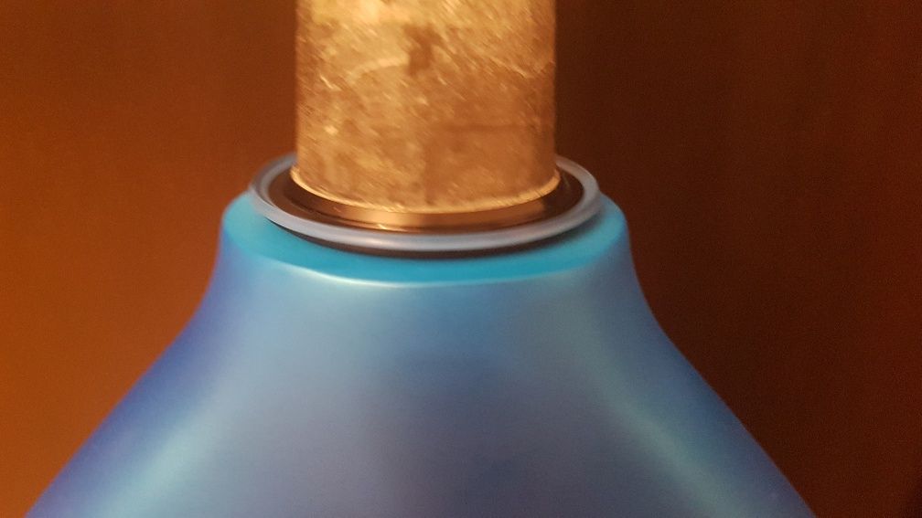

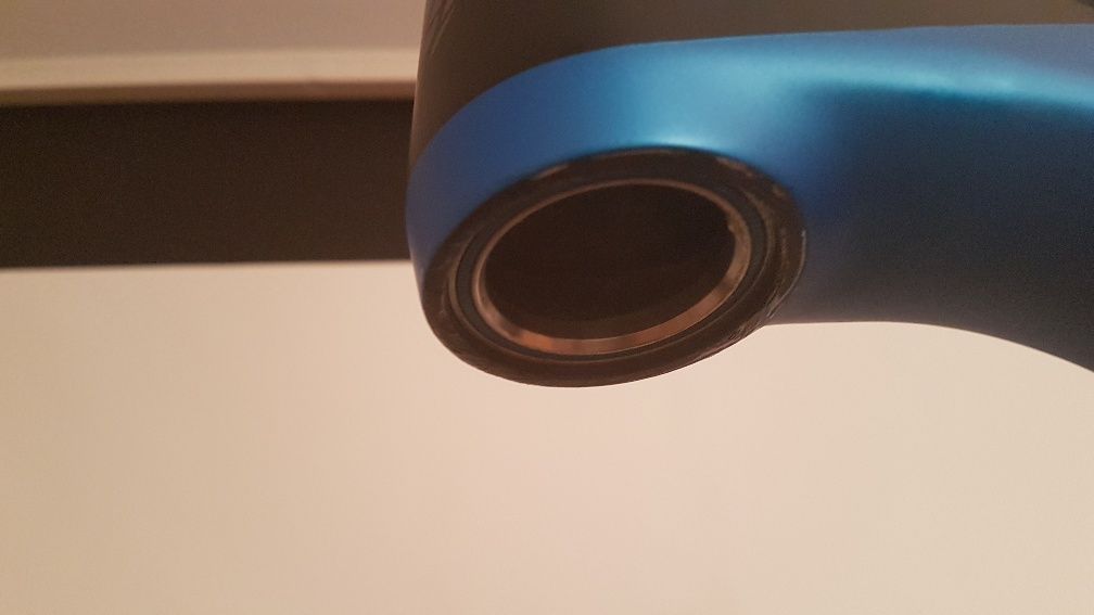

Ich passe die Steuersatzlager ein. Mit Dura-Ace-Fett liesen sich die Lager saugend und absolut spielfrei einpressen. War ein guter Tip. Selten sitzen Lager so gut.
Passt saugend. Extrem kleiner Spalt und optisch ansprechend, so muss das sein ;o).

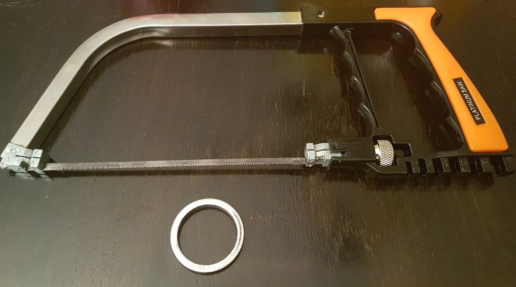

Zum Gabelschaftkürzen gibts bei mir Oldschool die Minihandbügelsäge. Ich weiß, mit E-Power gehts sicher schneller, aber mit der Hand bekomme ich einfach den Schnitt sauberer hin. Ich lasse mir immer 3 cm zum Cockpiteinstellen Luft. Sollte sich später herausstellen, dass ich den Vorbau in einer tiefen Position fahre, kürze ich noch einmal nach. Allerdings habe ich immer ein wenig Bammel, dass ich mal zu viel wegnehme. Ab ist nämlich ab ;o).
Der alte Sägering drüber - der hat schon Einiges mitmachen müssen ;o).
