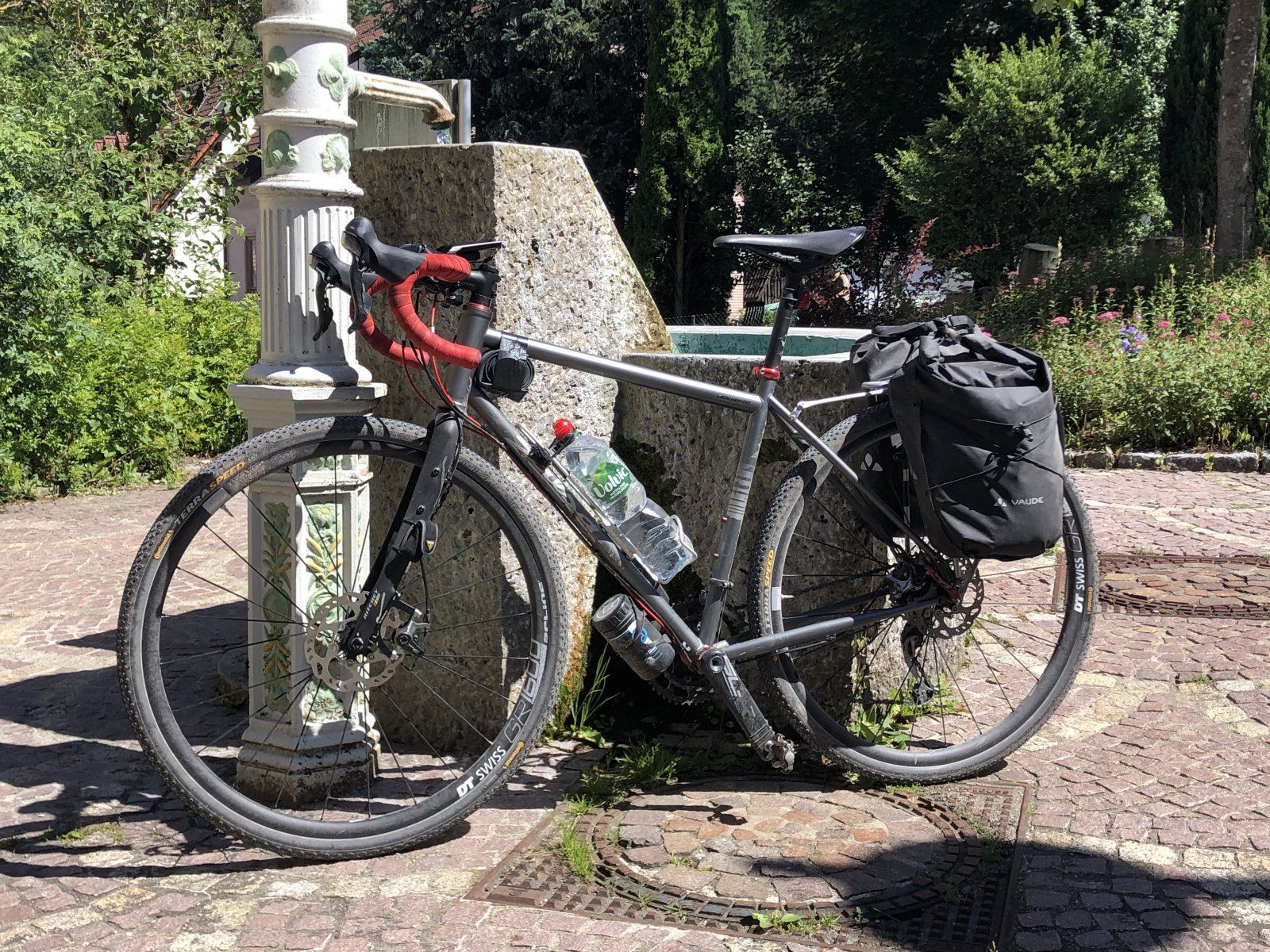

Vielleicht hat jemand eine Idee und kann helfen.
Ich habe das Problem, dass wenn ich den Gepäckträger montiere und mit Taschen fahren, dass dann
der Lenker regelmäßig zu flattern beginnt, freihändiges Fahren ist dann absolut unmöglich.
Aero-Position mit Unterarmen auf dem Lenke geht auch nicht wirklich. Selbst einhändiges Fahren ist
ab und an unangenehm. In den Taschen ist übrigens nicht wirklich viel drin. Nur dass, was man für einen Overnighter im Sommer
mit Hängematte benötigt, Verpflegung für zwei Tage und etwas Wechselkleidung.
Ich hatte zu Anfang vermutet, dass die Reifen vielleicht eine Unwucht haben. Das kann es aber
nicht sein, da das Flattern bei unterschiedlichen Reifentypen und -breiten (WTB Riddler, Conti Terra Speed, WTB Venture)
gleichermaßen auftritt. Die Laufräder sind auch in Ordnung und laufen Rund, die Achsen haben kein Spiel.
Meine Befürchtung ist jetzt, dass der Rahmen einfach überfordert ist, wobei das VAYA ja eigentlich für solche
Zwecke gedacht ist. Vielleicht passt meine Gabel-Rahmen-Kombi (Ritchey WCS Carbon Adventure)
auch einfach nicht zusammen. Die Original-Gabel hatte ich noch nie montiert.
Anders als auf dem Foto, ist der Tubus Fly jetzt nicht mehr nur an einer Sattelstrebe befestigt, sondern an beiden.
Dies hat aber leider auch nicht geholfen.
Habt ihr eine Meinung?
auch einfach nicht zusammen. Die Original-Gabel hatt ich noch nie montiert.
