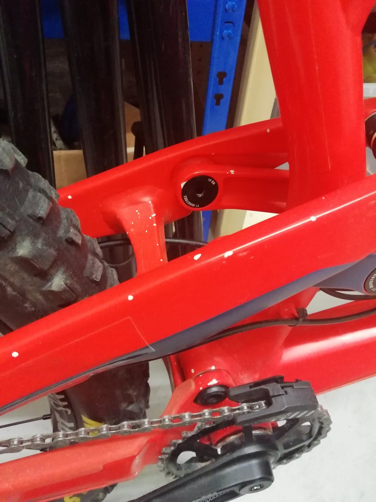

YT Capra 29, AL Comp (2019)
Bei mir schauts so aus auf der Strebe der Antriebsseite (für mich nicht beunruhigend). Ansonsten sind keine Risse o.ä. bei den Löchern erkennbar. Das Bike wird primär im Bikepark und Downhillstrecken gefahren.

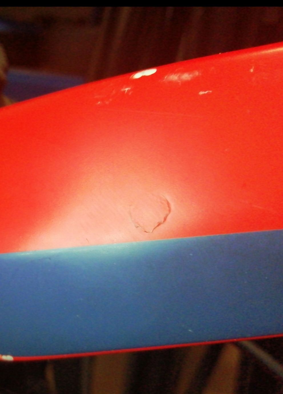

Über die YT Lackqualität bei meinem Modell müssen wir ja ohnehin nicht sprechen... Überall Lackabplatzer am Hinterbau. Unter dem Tretlager ist zudem fast kein Lack mehr vorhanden (alles weiss). Grausig...
