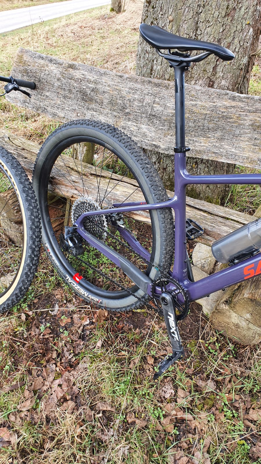

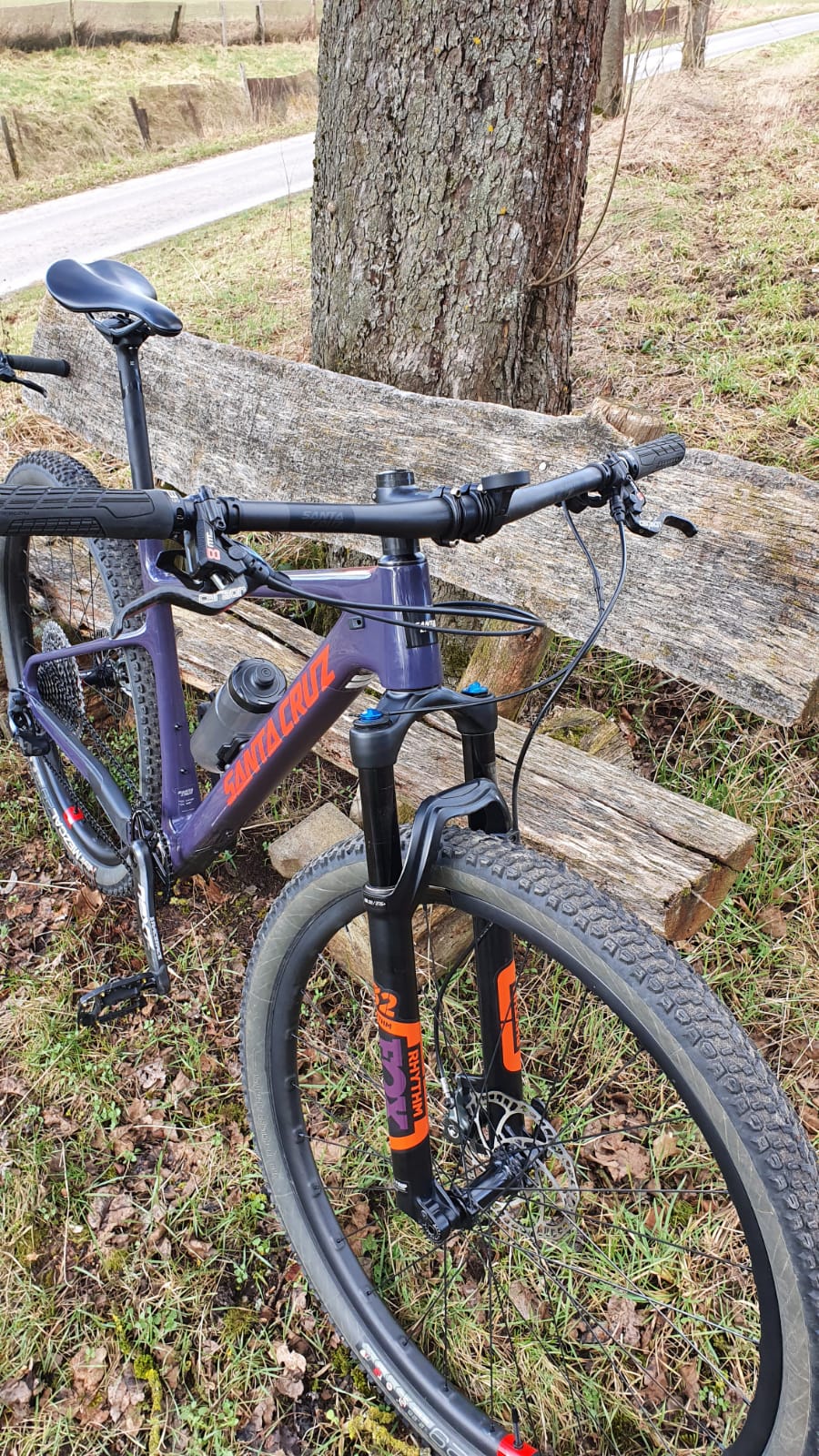

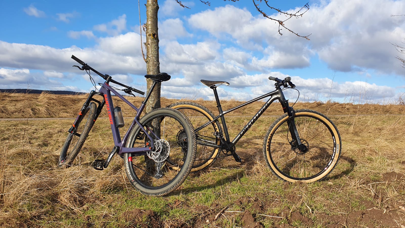

So hier mal Bilder vom ersten Ausflug.Ihr hattet vollkommen Recht. Der leichtere LRS ist der Hammer,das Bike geht aus dem Start wie Usain Bolt.
Leider hab ich es nach dem Umbau noch nicht mit einer zuverlässigen Waage wiegen können aber die billige sagt 1980g weniger.Potential wäre nun noch bei der Rhythm,die hat sicher 3-400mehr als die SC.Aber das heb ich mir glaub für nächsten Winter auf.Die alten Parts vom SC haben super an das Chisel der Frau gepasst.Der Rahmen war ein echtes Schnäppchen und lag sogar auf der Strecke als ich meine Reserve holte.
