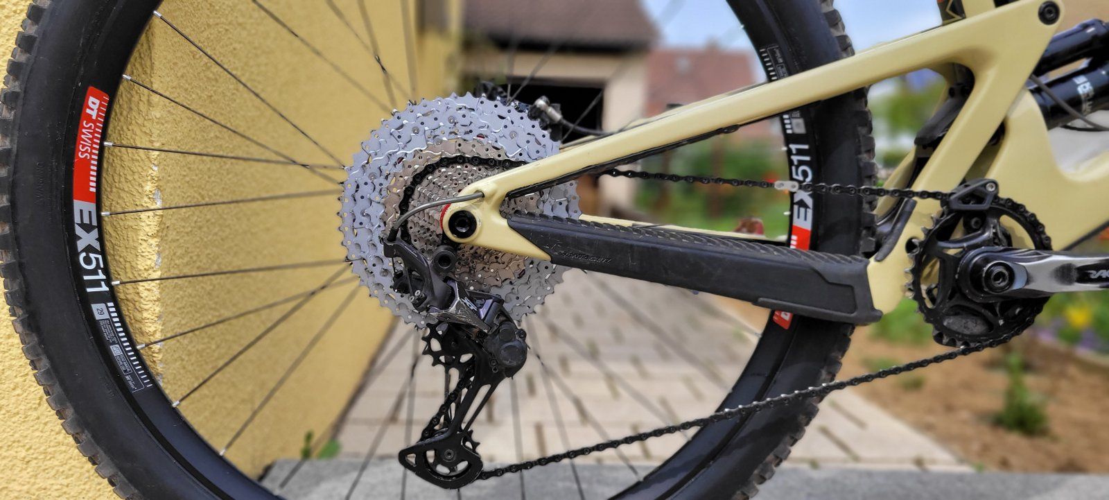

Hallo zusammen,
Ich baue jetzt mal auf Schwarmintelligenz und stelle eine Frage bezüglich Shimano Schaltwerken.
Fahre jetzt seit 3 Wochen mein HT 2 mit 11 fach Shimano XT Schaltwerk und Trigger. Anfangs hat alles super smooth geschaltet. Seit ein paar Tagen Kämpfe ich aber mit bescheidener Schaltperformance.
Der Zug scheint sich in der Außenhülle nicht geschmeidig zu bewegen. Daher ist kein sauberes schalten möglich. Entweder hakt es beim hoch oder/und rubterschalten.
Hatte sowohl die Außenhülle als auch den Zug neu verbaut.
Mir kommt auch der Winkel vom Austritt Druckstrebe zum Schaltwerk nicht sauber verlegt vor.
Habe jetzt mal die Außenhülle ein wenig gekürzt....bringt aber leider nichts.
Könnt ihr eventuell mal ein paar Fots und Kommentare dazu posten? Würde mich sehr freuen. 👌🏻
Hallo zusammen,
Auf dem unteren Bild sieht es so aus, als ob die Hülse, welche den Aussenhülle des Zugs am Ende abschließt, nicht komplett in den dafür vorgesehenen Platz im Schaltwerk rein geht und der Zug daher schepps vom Schaltwerk we g geht. Kann es sein, dass im Schaltwerk evtl. noch die alte Hülse steckt? Ist nur ne Vermutung, aber der Zug samt Hülle sollte gerade aus dem Schaltwerk raus gehen.
Dank dir für den Input. Alte Hülse ist nicht mehr drin. Die verbaute ist die Originale von Jagwire.
Ich hatte die Woche nochmal ein wenig mit der B-Schraube herumprobiert. Auf dem Montageständer schaltet sie jetzt so lala. Zum fahren bin ich bei dem Wetter und den ganzen Terminen diese Woche leider noch nicht gekommen.
Mal schauen, was das Wochenende bringt.
Nachtrag
Scheint so als ob das Schaltwerk defekt war. Das Tauschteil funktioniert soweit.
