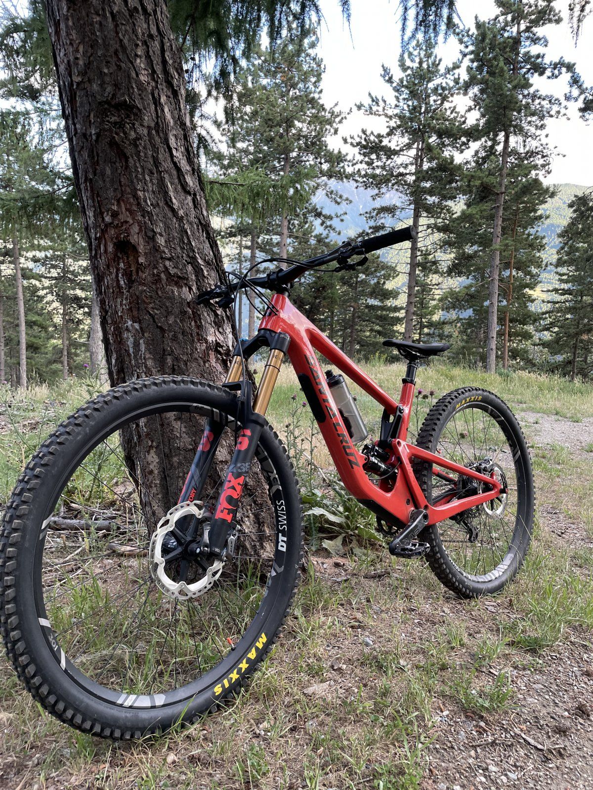

Fährt wer zufällig eine Fidlock 600ml Trinkflasche in einem HT V2 Größe M Rahmen? Geht sich die aus?
LG
Mein Bruder benutzt am HT in M sowohl eine Fidlock 590 ml als auch eine YT Thirstmaster 5000 (Fidlock mit 835 ml). Ich benutze am MT in XL die Fidlock 600 ml und die YT Thirstmaster 5000, aber klar dass das problemlos funktioniert.
Die YT Thirstmaster 5000 ist genauso hoch wie die Fidlock 600, hat halt einen größeren Durchmesser und dadurch mehr Volumen. Finde es manchmal praktisch, ein bisschen mehr Flüssigkeit unterzubringen und die YT daher als Ergänzung empfehlenswert. Kostet als Ersatzflasche 14,90 Euro.

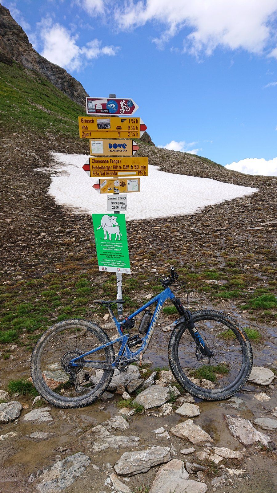

Heidelberger Hütte /Fimber Tal /Fimber Pass 😍 super schön zum Biken👍
Ja,
Bin vom Viderjoch über Zebasjoch zum Furcula Val Gronda (sehr viel Schneefelder drin und daher anstrengend, war der einzige den Spuren nach).
Dann über Fimberpass bis Ramosch. Zurück mit dem Postbus nach Samnaun.

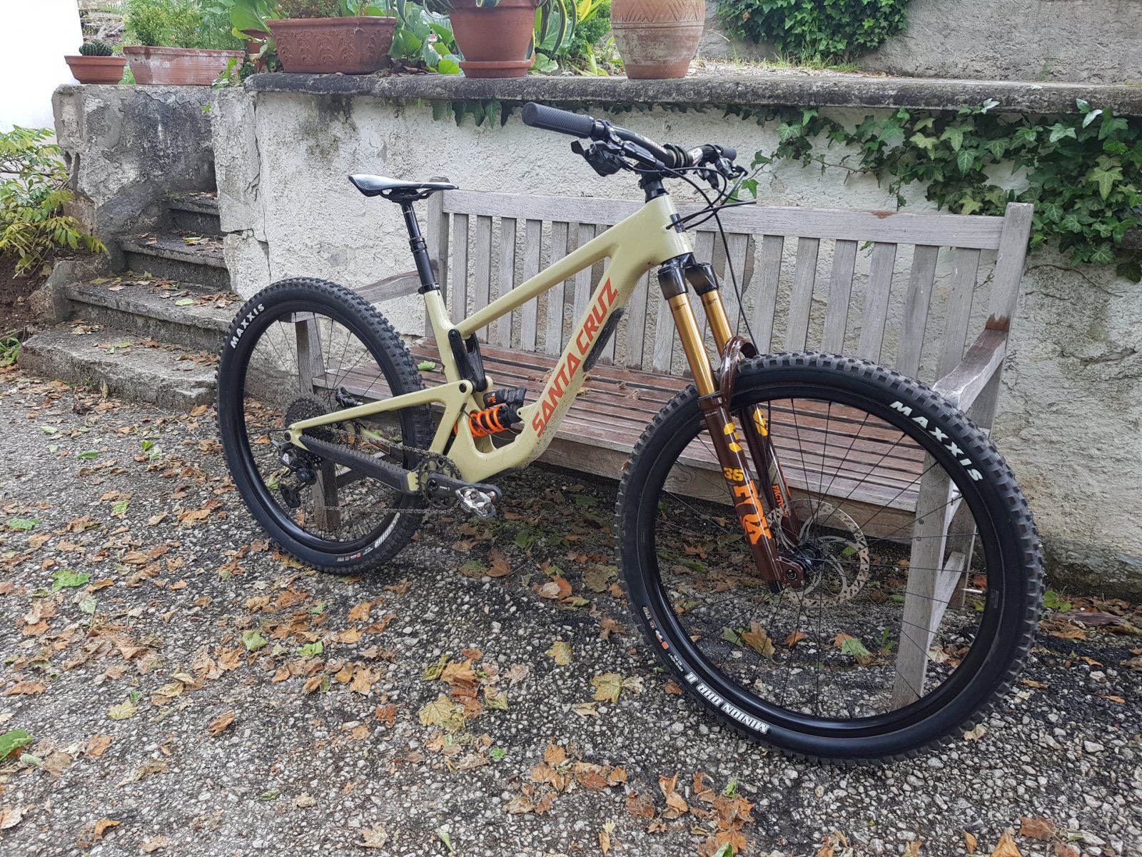

Hier:
DHX 2 mit passenden Distanzringen seitlich im Tunnel zentriert einbauen und glücklich sein.
Dies geht auch mit Enduro Nadellagern, im hinteren Drehpunkt.
Das Hinterrad vorher ausbauen, um ordentlich Sicht auf die Abstände zu gewährleisten!
Ich fahre bei 85 Kg eine 600er Feder, da schleift (noch) nix. Je nach Einsatzgebiet und Fahrstil würde auch eine 550er passen, würde gerne mal eine 575 probieren. Von Cane Creek gibt es Zentrierringe für die Feder, damit hat die Feder im DHX kein seitliches Spiel mehr, dies vermindert die Gefahr das es zu Schleifspuren kommen könnte. Auf Position LOW, wird es weniger eng. CC Inline Coil und DHX2 funktioniren beide gut.
Der Hebel des CCs ist genial!
Und mal ehrlich, Schwund am Lack, da wo man es nicht sieht ist doch nicht der GaU!
Nicht reden / schreiben, sondern einfach machen!!
Grüße

Und ich scheiss mir schon in die Hose mit einer 475er Feder... wie viel Platz hast du links-rechts und oben zur Tunnelwand wenn ich fragen darf?
