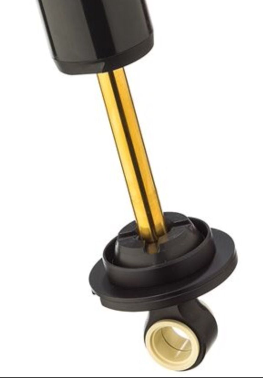

Die ganzen Bilder die zum Thema Anschlagen kursieren sind zum Teil ohne Federteller gemacht. Dass es den Gummi dann wegdrückt ist klar.
Ich habe noch kein Bild gesehen, bei dem der Gummi im Federzentierring sitzt. So wird er letztenendes gefahren. Das schränkt die Verformung nochmal ein.
