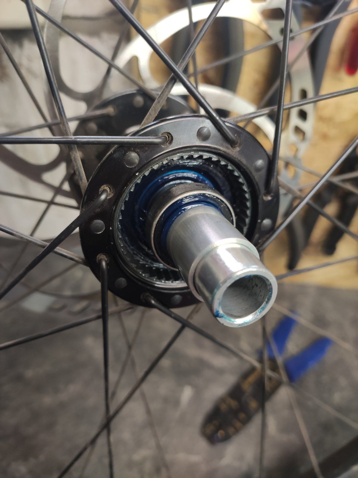

Das Gerät macht ja schon irgendwie richtig Spaß, muss ich ja echt sagen. Mein Bronson war ja schon toll, aber das Ding kann irgendwie, eigentlich alles, gefühlt besser.
Wovon ich allerdings ein wenig enttäuscht bin, ist der Hope MicroSpline Freilauf. Den hat es mir nämlich heute, irgendwie, ich habe absolut keine Ahnung wie, zerlegt. Der LRS ist jetzt keine drei Wochen alt und hat seit dem 5 oder 6 Ausfahrten gesehen.
Ich hatte bei meinem alten LRS einen China Freilauf von Aliexpress. Dieser hielt ohne Probleme bis zum verkauf (und vermutlich auch heute noch beim neuen Besitzer). Er war insgesamt schwerer, vermutlich deshalb hat er auch so gut gehalten. Vielleicht war das jetzt bei dem Hope auch nur ein Einzelfall? Auf jeden Fall sieht mir das Material im Bereich der Sperrklinken recht dünn aus. Beim XD Freilauf ist dort viel mehr Material vorhanden.
Eher weniger Maschine
Hab gerade Kontakt zum Händler aufgenommen. Laut seiner Aussage der zweite Freilauf in 4 Tagen. Muss wohl eine schlechte Charge sein.
Wovon ich allerdings ein wenig enttäuscht bin, ist der Hope MicroSpline Freilauf. Den hat es mir nämlich heute, irgendwie, ich habe absolut keine Ahnung wie, zerlegt. ....
Hope hatte früher mal bei den ersten Pro2 Naben Probleme mit gerissenen Freiläufen.
Mit der Pro2 EVO war das dann Geschichte. Ich hab aber heute noch eine Pro2 mit gerissenem Freilauf in einem der Bikes, solange man die Kassette nicht abzieht merkt man das erst mal nicht
Bei diesem Microspline Freilauf scheint mir die Wandstärke aber schon sehr dünn

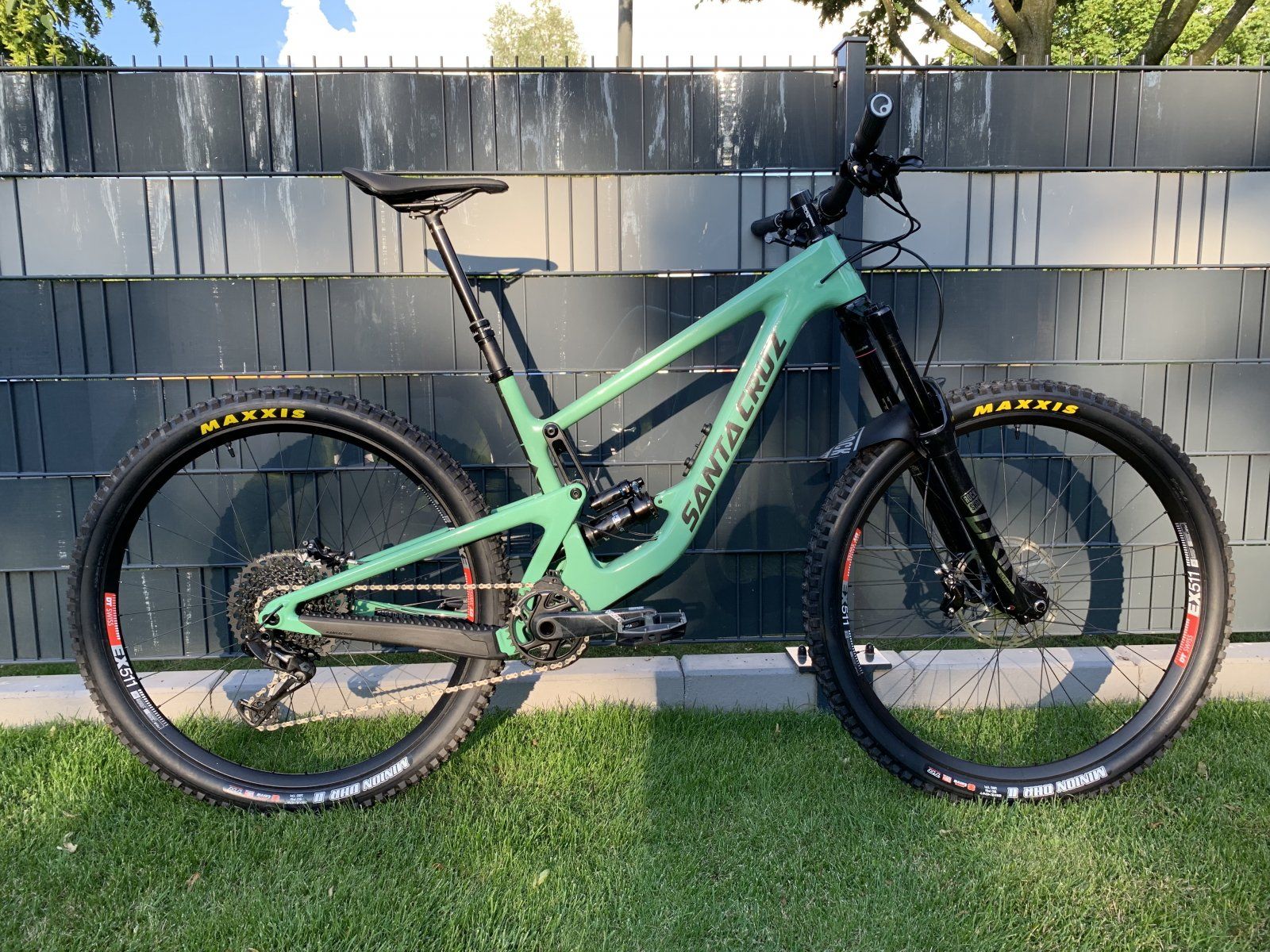

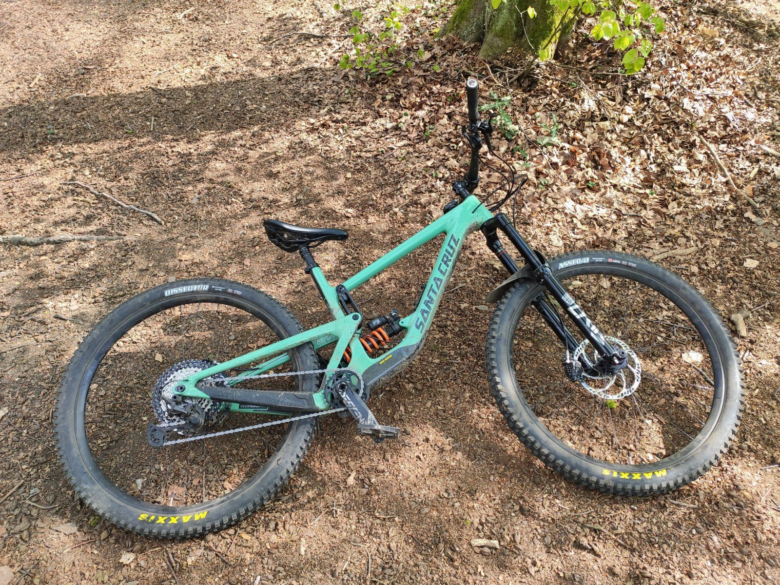

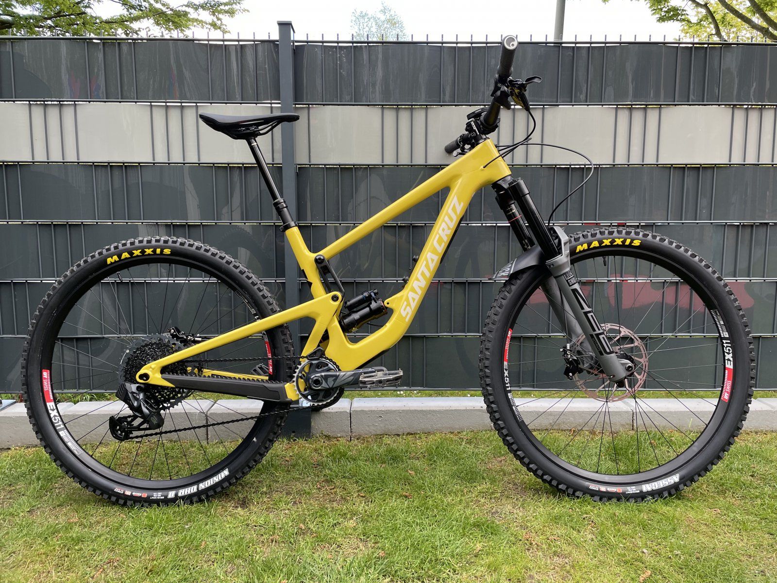

Puh, da war ich noch beim Text und ersten Bild, da ist kurz das Herz stehengeblieben - "Was? Ein eMTB, etwa ein Heckler?" Dabei ist es das heurige Megatower.
Aber wozu? Die Teile kann man ja umrüsten, und daa Mint green ist so schön...
Wahrscheinlich das Rad farblich passend zu den Maxxis Schriftzügen
Das würde mich bei mir auch nicht wundern... Hab ja die Gabel zu den Aufklebern passend, die beim Kauf am Rahmen waren. Und den Rahmen wegen den Aufklebern und so.
@Mr. D@rk Schaut im Übrigen auch sehr gut aus, das gelbe. Ja, den Aufkleber finde ich auch gut!

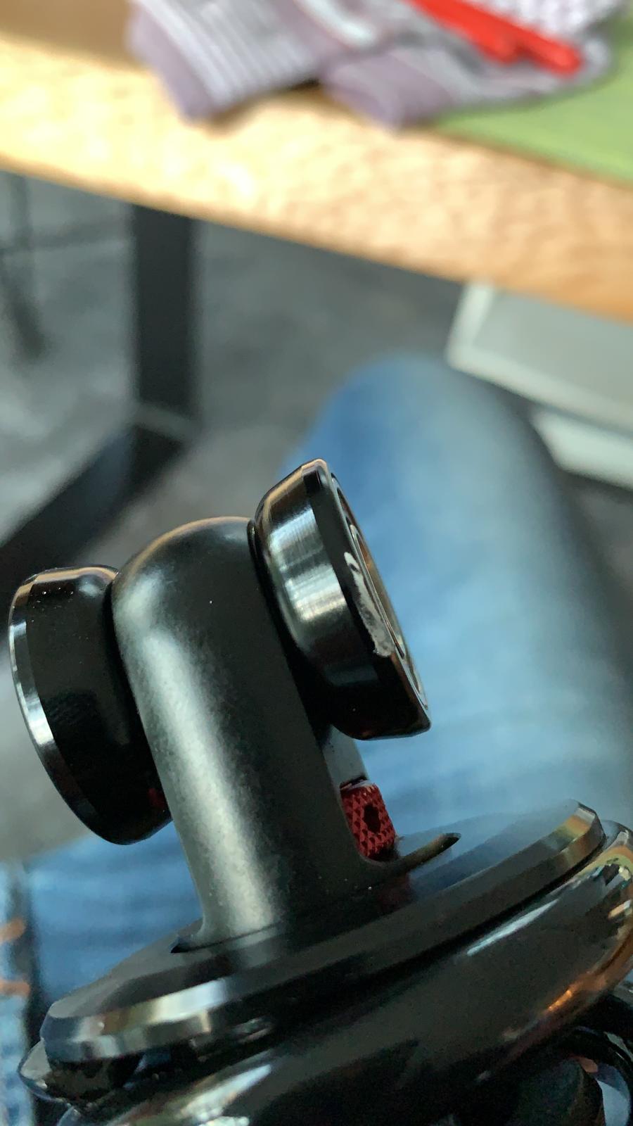

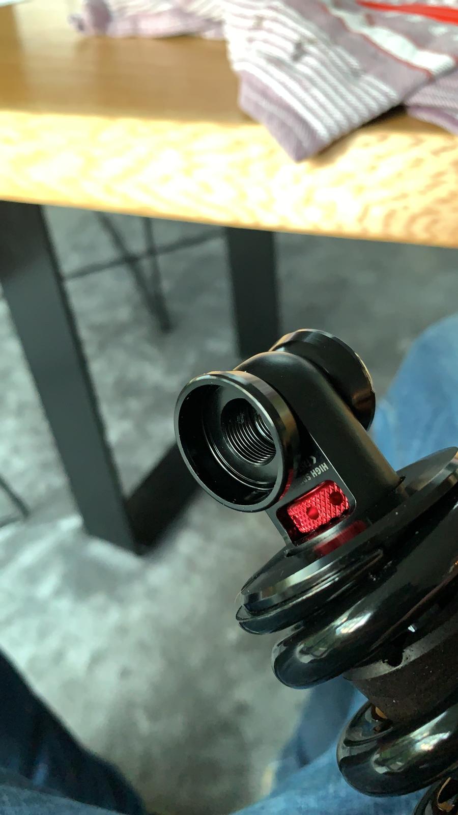

Hallo Zusammen,
mein Bruder hat sich ein aktuelles Santa Cruz Megatower mit Fox Coil Dämpfer besorgt! Ist ein Fox dhx 2 Factory Coil.
Jetzt möchte er die Feder tauschen und ist am verzweifeln weil er die Lagerschalen nicht demontiert bekommt.
Es ist wohl diese Jahr geändert worden bzw. finden wir nicht den Trick.
Ich habe hierzu nichts im Forum gefunden!
Hat jemand das Gleiche Problem bzw eine Idee was man machen kann?
vielen Dank schonmal für die Hilfe!
https://www.bike24.de/p1350424.html
Dieses Tool wird dazu benötigt. Vielleicht hast du ja einen Dämpfer-Service-Anbieter in deiner Nähe der das für euch erledigen kann?
Schau mal im aktuellen V10 Thread, da wurde das gerade diskutiert.
Sollte eigentlich auch so gehen...
