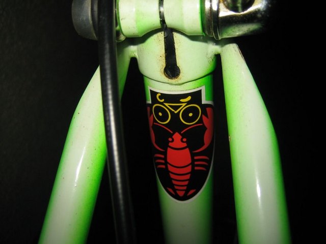

kommt drauf an, wie die klemmung aussieht, wenn die stütze geklemmt ist. wenn der schlitz nicht zu weit zusammengeht mit der 27,0 würde ich es nicht ausreiben, aber den grat vorsichtig wegfeilen... und vielleicht mal checken, ob die stütze auch 100% gerade ist...
img_1447-jpg.268135
hier mal ein beispiel, wie es nicht aussehen sollte, die stütze ist garantiert zu klein...
