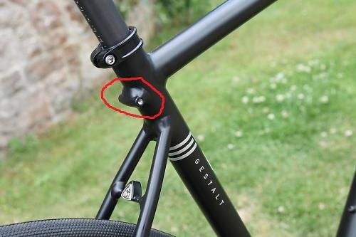

Hallo Leute!
Ich habe ein Marin Gestalt 2. Dieses Bike hat unter der Sattelstütze Befestigungsmöglichkeiten für Satteltaschen oder ähnliches:
Kennt jemand von euch eine geeignete Tasche oder Träger für diese Befestigungsmöglichkeit?
Danke schon mal für hilfreiche Ratschläge.
LG
kulibali

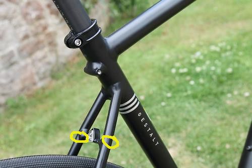

Naja, ich würde mal sagen, da passt jeder Gepäckträger ran.
Hast du an den Ausfallenden auch Befestigungsmöglichkeiten?
Sind da Gewinde drin? Koennte fuer die Streben nach vorn sein, bei ganz gewoehnlichen HR-Traegern.
Da waere dann eben von jeder Seite eine ausreichend kurze Schraube reinzudrehen.
Das kenne ich sonst an der hier gelb markierten Position
Ich hab sogar ein Foto wie es bei mir aussieht:

ich hätte gesagt du brauchst dann halt den silbernen Adapter nicht.
Aber wahrscheinlich sind es wirklich nur etwas anders als üblich ausgeführte Gewinde für einen Gepäckträger.
EDIT: da am Ausfallende 2 Gewinde pro Seite sind: eindeutig Gepäckträger.
Nur sowas in der Art:

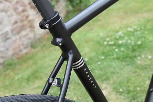

Also nur an der Sattelstuetze aufgehaengt, da sind dann die Hebelverhaeltnisse unguenstiger und schwerer als mit Klamotten oder aehnlichem Leichtkram sollte man die auf keinen Fall beladen.

Hallo nochmal!
Ich suche verzweifelt nach diesem Gepäckträger. Leider finde ich keinen Online-Shop der dieses Teil verkauft.
Kennt jemand einen Shop?
Kennt jemand evtl. einen vergleichbaren Träger von einem anderen Hersteller?
Bitte um Hilfe!
Danke!

Den Träger gibt es nur direkt bei Porcelain Rocket, derzeit ist er aber ausverkauft.
Als Alternative gibt's dieses Teil hier: https://www.justpedal.nl/en/seatpost-mounted-rack/2346-pdw-bindle-seatpost-rack.html
