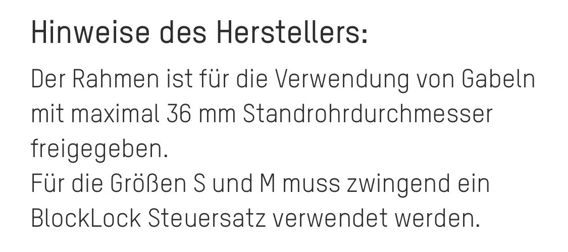

Fahre aktuell ne Öhlins RXF 38 und würde diese gerne auch im S16 fahren.
Laut bike-components kann ich nur 36mm Gabeln fahren. Ist das so?
Habe hier im Thread schon manche 38mm Gabel gesehen und wundere mich nun…
Ebenso die Frage: 170mm an der Gabel als Freigabe oder nicht? Dass sich dadurch erstmal „nur“ die Geo ändert ist mir klar.
Ja das hab ich im Techsheet auch schon unterschiedlich gelesen. Zwischenzeitlich steht wieder 38 mm drin.
Es steht auch was von einer maximalen Einbaulänge von 575 mm im Sheet.
Da hab ich erst im Nachhinein drauf geachtet, aber die ERA liegt drunter. 571 +- 5 mm laut deren Angaben 😅
Ja, zum Start des S16 waren es 36mm und vor wenigen Monaten wurde das dann auf 38 geändert.
Nicolai macht das so, dass die Techsheets auch angepasst werden, wenn zB neue Konstellationen geprüft wurden, nicht nur bei techn. Änderungen wie zB der Dämpfereinbaubreite, die sich von MJ2022 auf 2023 geändert hatte.

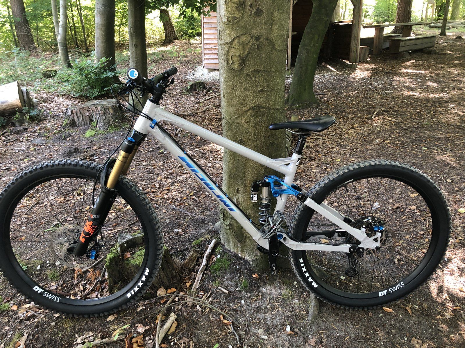

Ich habe vir wenigen Tagen auch ne Fox 38 verbaut u die passt wunderbar, kann das also bestätigen u ich denke, auch die 38er Öhlins sollte passen. Ich fahre allerdings 160mm, möchte mich an die Herstellervorgabe halten (Nicolai denkt sich ja sicher was dabei) u ich würde Stand jetzt die Winkel nicht flacher haben wollen. Ja, ich weiß schon, dynamisch vs statischem Sag etc sieht es wieder anders aus u man kann ne 170er auch mit etwas mehr Sag fahren etc. Ich probiere es so u nen 170er Airshaft hab ich auch hier, evtl teste ich den mal kommendes Jahr wenn ggf mehr Bikepark ansteht. Der Hinterbau frisst mit dem EXT Storia so viel (auch als 29“ mit 150mm), da könnt schon auch ne 170er passen.
Wenn du ne 170mm hast, verbau es doch so u teste es aus, auch die Öhlins kann man ja umbauen, oder?

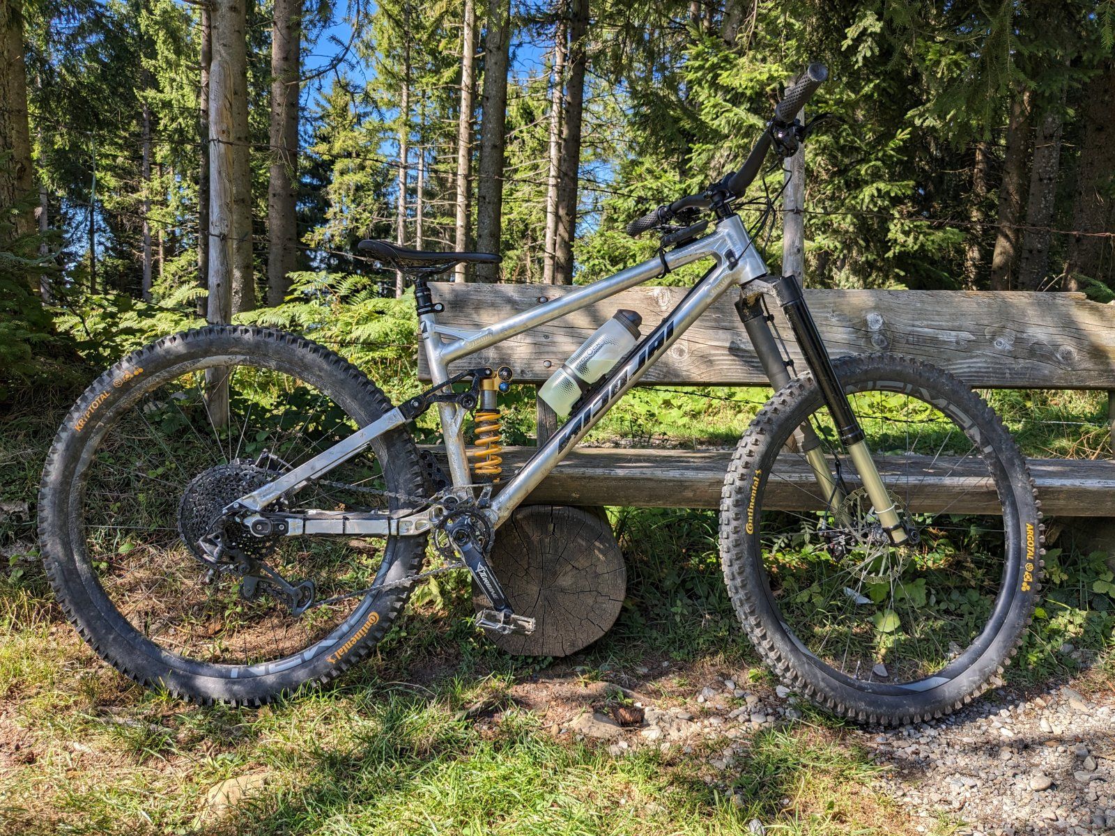

Fahre seit einem guten Jahr eine Fox38 mit 170mm, funktioniert einwandfrei.
Dämpfertune. Passt das Standard-Aftermarket Tune oder was wird benötigt?
Haben wir uns nicht drüber unterhalten, kann ich dir also auch erst sagen sobald der Dämpfer bei Nicolai eingetroffen ist und ich Meldung bekommen habe ob dieser überhaupt passt.
Sollte der Dämpfer passen werde ich erstmal den standard Tune fahren und schauen ob das für mich so funktioniert.
