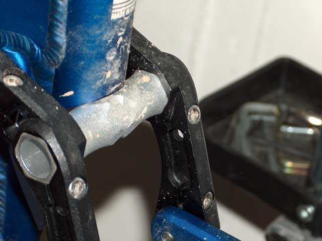

Da ich heute eh den Dämpfer ausbauen musste, habe ich das mal angeschaut.
Fazit: Wenn bei meinem Rahmen (Jahrgang 2006, Grösse S) der Hinterbau voll einfedert, kommt da NIX an. Auf dem einen Foto sieht man auch gut, dass sie das obere Führungsteil genau dort, wo es berühren könnte, abgeflacht haben. Ist das bei älteren Modellen auch schon so? Wenn ja besteht von mir aus gesehen einzig noch die Möglichkeit, dass der Hinterbau unter voller Belastung etwas mehr einfedert, als wenn ich ihn von Hand bis an den Anschlag drücke.

wenn ich das richtig sehe, ist dein problem einfach nur dass die links (die schwarze umlenkhebel) zu nahe zusammengebaut wurden.. und das sind "mü". hat ncihts mit den links oder dem ursprünglichen problem was den thread angeht zu tun.
machste einfach auf einer seite die schraube locker die das silberne teil hält, rückst das schwarze ein wenig nach aussen und schraubst wieder zu. dann die andere seite und schon iss das problem behoben...
vorher war das problem, dass die schwrzen umlenkhebel auf den hitrbau aufgeschlagen sind..und nciht nur seitlich gescharbt haben... ncihts desto trotz kannste evtl die schwarzen teile an ST schicken und se auf kulanz ggf umtauschen lassen. macht aber hier imo keinen sinn.

wenn ich das richtig sehe, ist dein problem einfach nur dass die links (die schwarze umlenkhebel) zu nahe zusammengebaut wurden,
Beide seiten Links und Rechts stößen sich sieh bilder alle 3 Pics.
ja und was genau stößt an?
bei dem ursprünglichen thema stoßen die links ganz anders an... hatteste den hinterbau mal auseinandergebaut? oder meinen tipp versucht.. bau doch mal die feder aus.. dann den dämpfer ein incl des federtellers und beweg mal den hinterbau und mach davon ggf fotos wie und ab wann das ganze zu dem von dir beschriebenen effekt kommt.
bei dir isses ja scheinbar nur das scharben außen bei dem anderen problem war dass die links auf den hinterbau angeschlagen haben so wie hier angedeutet wird

was mich immer noch zu der annahme führt, dass die schwarzen teile (links) zu nahe aneinander gebaut wurden...
siehe: post 37
wie gesagt: bau mal den dämpfer aus -> feder raus -> dämpfer ohne feder wieder ein.
dann check mal wann was wie kollidiert anschließeend machste ein foto und postet das dann bitte.
ne bei mir schleifen die an der seiten also der schwarze umlenkhebel an hinterbau an beide seiten wenn ich hart lande oder so
Machte mein später 2006er auch, wenn ich die Achse zwischen den Hebeln nicht anziehe. Übrigens wandert diese Achse bei hartem Einsatz, dagegen hilft etwas Schraubensicherung an den Klemmflächen der Achse, dann hast Du Ruhe.
