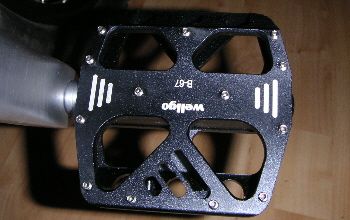

Abend ich hab mir heute auf der Ifma einen Oversized DH Scandium Lenker +Vorbau (der ist nur aus T6 Alu) von ABR gekauft. Hat bisher schon mal jemand was von der Firma gehört? Ich wüsste nur gerne ob ich mir keinen Mist habe anderehen lassen, aber 40Euro für beides können eigentlich nicht zu viel sein oder? Die Pedale haben 30 gekostet sind aber nicht wirklich etwas zumThema Leichtbau ;)

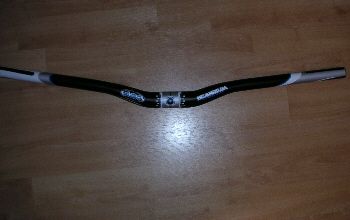

Dummerweise hab ich vergessen die Teile vor dem Einbau zu wiegen.
Hab sie also nochmal abgebaut:
Lenker ist 680mm breit und wiegt 202g
Der Vorbau hat von mitte des Gabelrohrs bis mitte des Lenkers (misst man das so? 110mm) und wiegt 166g incl. aller Schrauben und hat eine neigung von 5°
Den Lenker bau ich auf jeden Fall wieder an, ich überlege aber gerade noch ob ich lieber wieder meinen Ritchey Pro Vorbau dran baue oder den von ABR.
Sind beide gleich lang nur das der Ritchey leicht nach oben und der ABR leicht nach unten geneigt ist. Zudem ist der Ritchey etwa 15g leichter, der ABR dafür verstärkt. :confused: kommt davon wenn man was kauft was man garnicht wollte :)

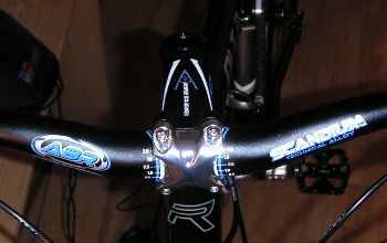

also der vorbau sieht aus wie ein aktueller ritchey wcs. ausser der lenkerklemmkappe, daher resultieren wohl die 15gr mehrgewicht. iss sicher einer hat nur ein anderes label. zum thema winkel: dreh in um und schon zeigt er nach oben.
mfg klaus
Schon klar sieht aber ein bissl blöde aus weil der schriftzug dann Kopf steht. hab jetzt erst mal den Rtchey mit dem neuen Lenker verbaut. Bin aber nicht sicher ob ichs so lassen soll, ich denk mal wenn ich einen von beiden weiter verkaufe, werde ich für den Ritchey sicher mehr bekommen, allein schon weil die andere Firma keiner kennt.
Ich hoffe mal das der Lenker erstmal nicht wegbricht aber die belastungen die ich dem Ding zumute halten sich ziemlich in Grenzen. Ich schätze nicht das ich die 40Euro für einen Richey Pro Vorbau (Oversized) + Ritchey Pro Lenker (gerade,Oversized) wieder rein bekomme. Zustand ist sehr gut und keine 300Km gefahren aber ist halt nicht mehr neu. Den Lenker sollte ich vielleicht erst mal behalten falls der neue doch noch wegbricht ;)
Das der Lenker trotz Scandium noch gute 200g wiegt liegt wohl auch an der Oversized Grösse und der Dh Biegung oder?
Ich glaube der WCS hat eine ebene Oberfläche oder? Ich mein der hier ist etwas anders (ka wie ich die Form beschreiben soll)
Vielleicht sieht mans auf diesem Bild besser
