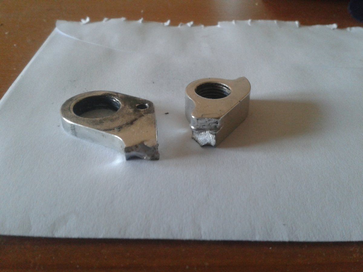

hat jemand eine idee wie ich das reparieren kann? habe rose schon angeschrieben aber die sagen das kann passieren aber dann frage ich mich für was ich ein schaltauge mit bruchstelle habe wenn der rahmen kaputt geht?
was meint ihr dazu?

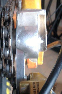

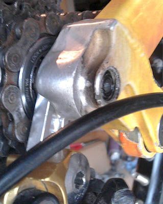

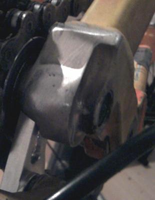

Hey,
habe heute mein 2009er Beef Cake beim Schweißer um die Ecke schweißen lassen. Den Rahmen habe ich, ohne Verweis auf diesem Mangel, gebraucht gekauft.
Wenn der Rahmen außerhalb der Garantie ist, dann kann man das so machen lassen. Vor allem weil er etwas mehr Alu draufgepackt hat, um das erneute Reißen zu verhindern.
Ist echt gut geworden und ich denke, dass es so halten sollte.
VORSICHT!!! Der Schweißer sollte schon gut mit Alu umgehen können, denn dieser kleine "Alufitzel" kann bei Unachtsamkeit einfach abfallen.
Gruß Matze
Ich hoffe man siehts auf den Bildern. Habe meine Kamera nicht da, deshalb müssen erstmal Handybilder herhalten.
Außerdem habe ich mir das "neuere" Schaltauge für die 2009-11er Bikes geholt.
