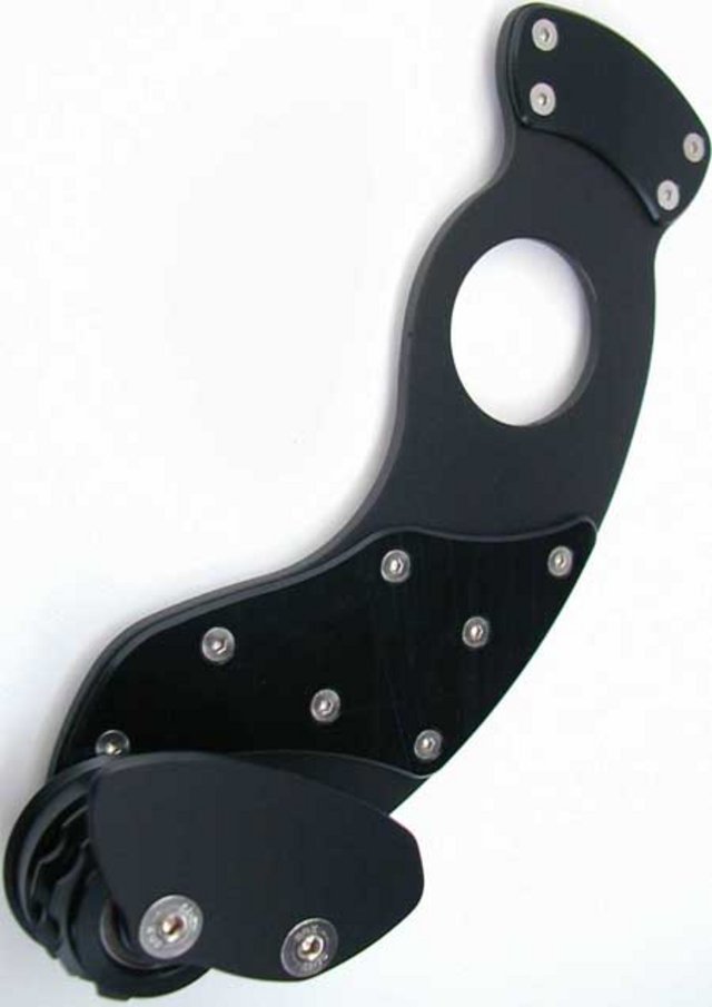

Habe auch Tagelang gesucht und bin letztendlich dazu gekommen das da nur selbstbauen was bringt. Carbonplatten sind schon geordert, jetzt fehlt nur noch das Bike um am CAD was gescheites zu entwerfen und dann schneiden zu lassen. Als Röllchen schweben mir da die von G-Junkies vor ,auch wenn sie recht teuer sind.
Ist der Umwerfer nicht Direct Mount, sprich E-Type ohne die Klemmung am Tretlager? Die kann ja aufgrund des BB30 nicht passen?
Für Dich sollte Die Sache doch um einiges leichter werden, wenn Du ne 2 fach Saint bekommst, dann hast Du doch bereits den Gewindeadapter im Gehäuse verbaut. Damit kannst Du doch wieder eine KeFü mit Lagerklemmung benutzen oder nicht?
Was genau muss denn an der KeFü anders sein, damit sie E-Type kompatibel ist? Mir schwebt da nämlich eine Konstruktion vor, die sich an der von den G-Junkies anlehnt. Als Röllchen würde ich genau wie Du, die von G-Junkies nutzen wollen....

Wie bereits gesagt, die Aufnahme für den Umwerfer ist am Rahmen. Wenn ich das jetzt auf dem Bild richtig sehe, dann ist die ISCG Aufnahme "hinter" dem Gehäuse des Tretlagers. Wenn man also die Trägerplatte der KeFü von den G-Junkies um die Bohrungen für die ISCG Aufnahme erweitert und ggf. das Loch für die Achse vergrößert, sollte diese Doch montierbar sein oder nicht?
Ich klinke mich mal hier ein. Falls jemand eine Kefü gefunden hat, die ans Jimbo passt, gebt Bescheid! Wenn sich jemand eine solche basteln wird, kann er mir eine mitbauen, ich würde auch zahlen.
Die Dreist wäre ja ideal, kann man nicht die Trägerplatte durch eine solche mit ISCG ersetzen? Oder oben und rechts ein Loch bohren, durch das die Schrauben für ISCG geführt werden? Ist das Loch groß genug um auf BB30 zu passen?

Ist etwas komplizierter, die Bohrung ist für "normale" Lager gemacht, das BB30 und ISCG 05 ist aber um einiges größer. Man müsste also das Loch verbrößern und die ISCG 05 Langlöcher einbauen. Den linken Teil von dem Loch muss man komplett entfernen, s. im Rose Thread, da hast der Kollege schon vorgemacht. Die Schwinge lässt eine normale Montage der ISCG 05 keFü nicht zu.
Mein Kumpel ist jetzt ne Woche im Urlaub, wenn er wieder da ist, dann konstuieren wir zu Ende, sollte es passen, bestell ich mal so eine KeFü von Dreist und bau die um. Wenns passt, mach ich Bilder und man kann sie sich nachbauen.
