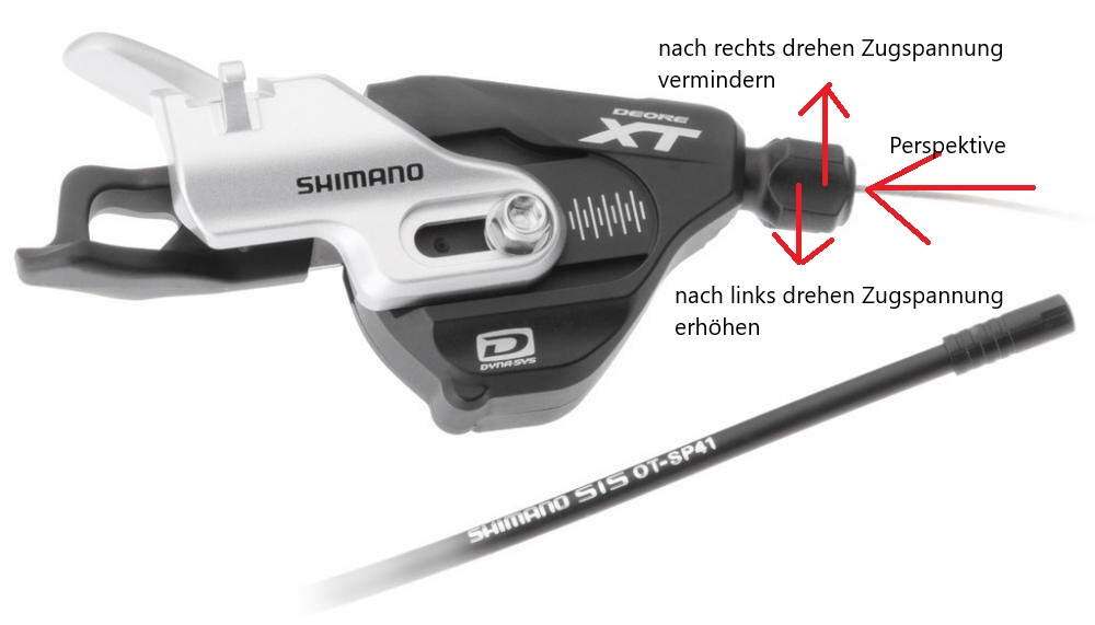

Vielleicht kann mir jemand noch konkret sagen, wie rum man die Rändelschrauben nun dreht, um die Zugspannung zu erhöhen/vermindern und aus welcher Perspektive das erfolgt. Dazu habe ich bisher nur Informationen gefunden, die mehr verwirren als erleuchten.
Ausprobieren währe keine Option gewesen ? Oder selbst darüber nachdenken ?
