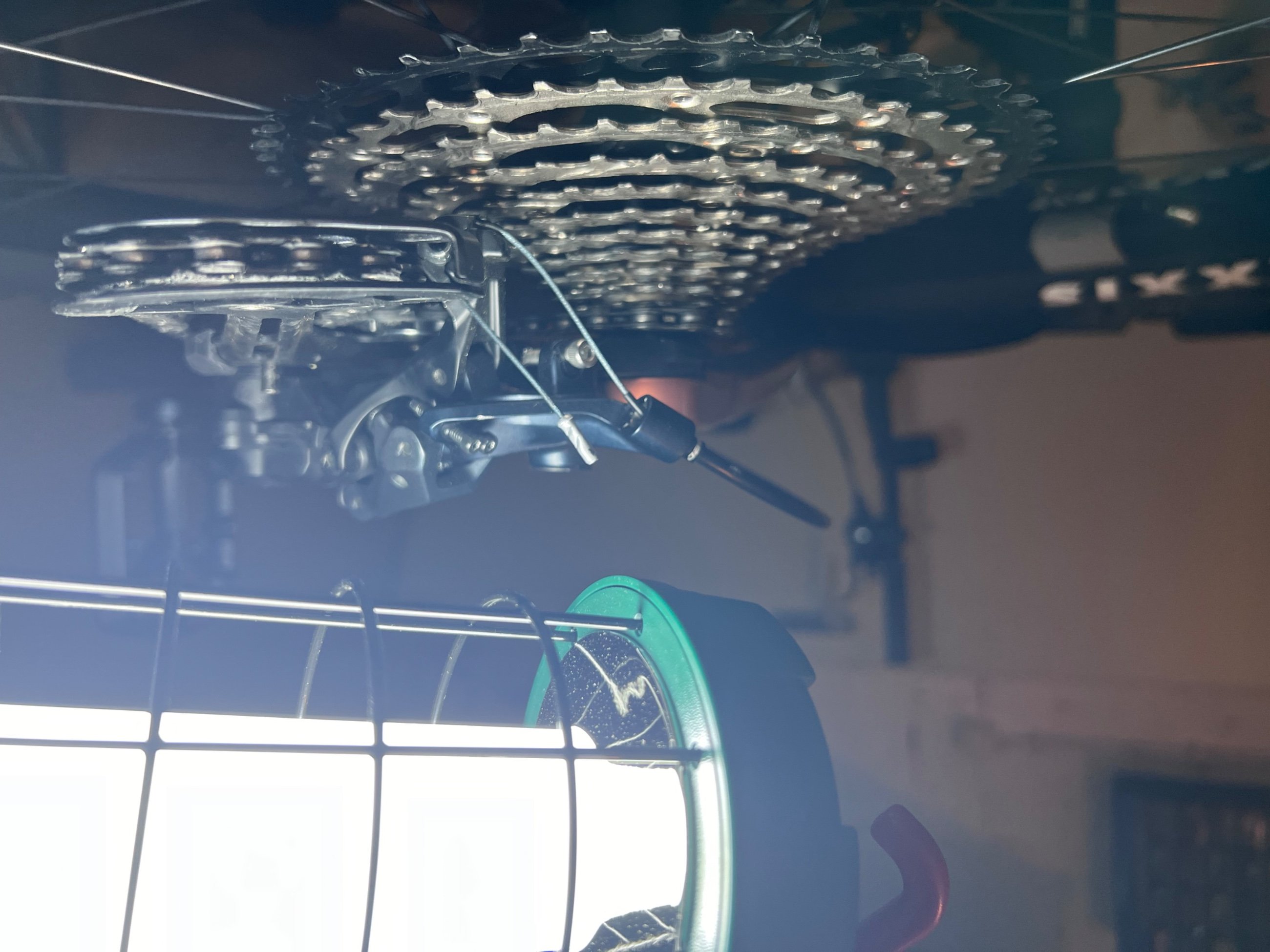

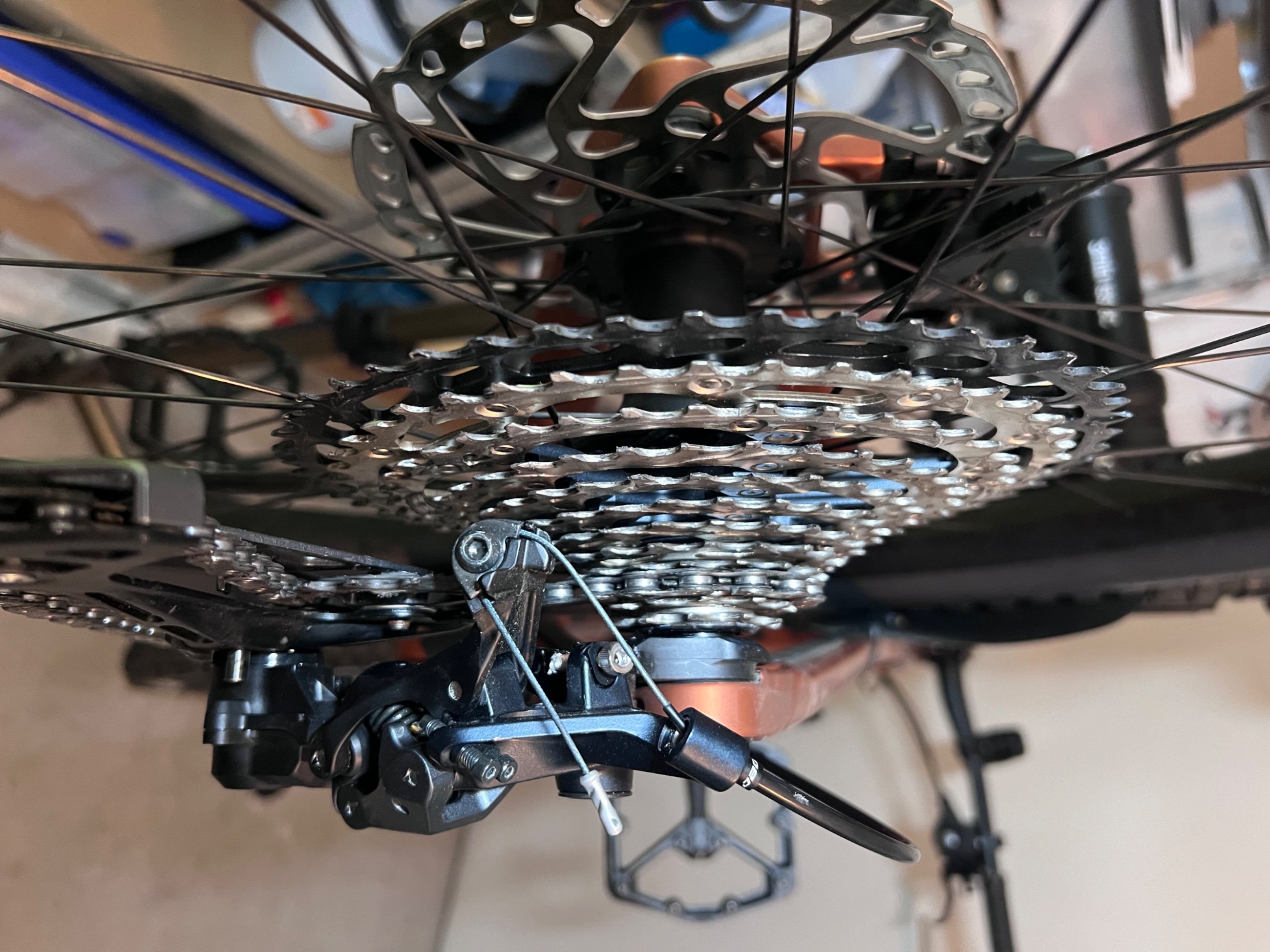

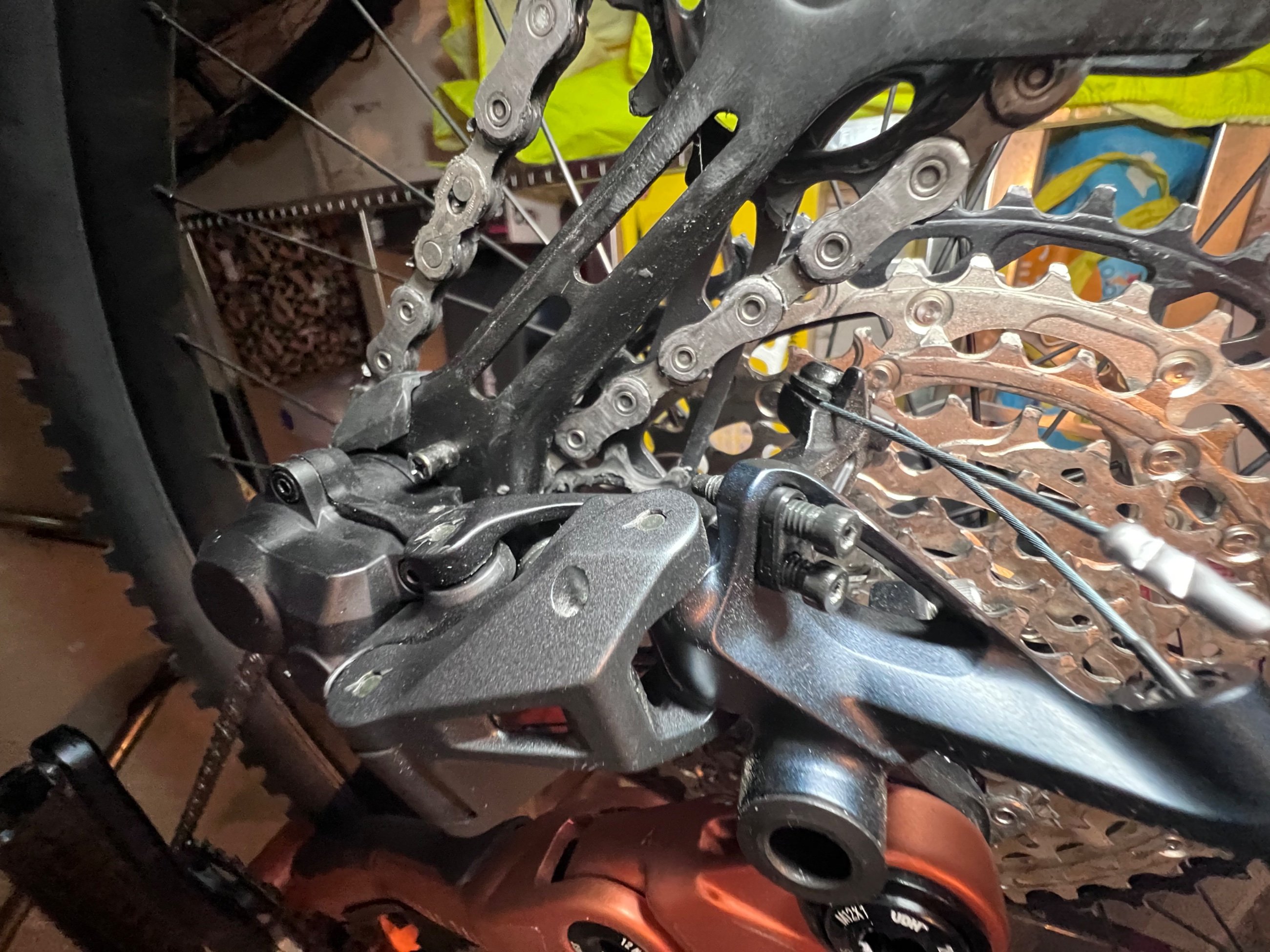

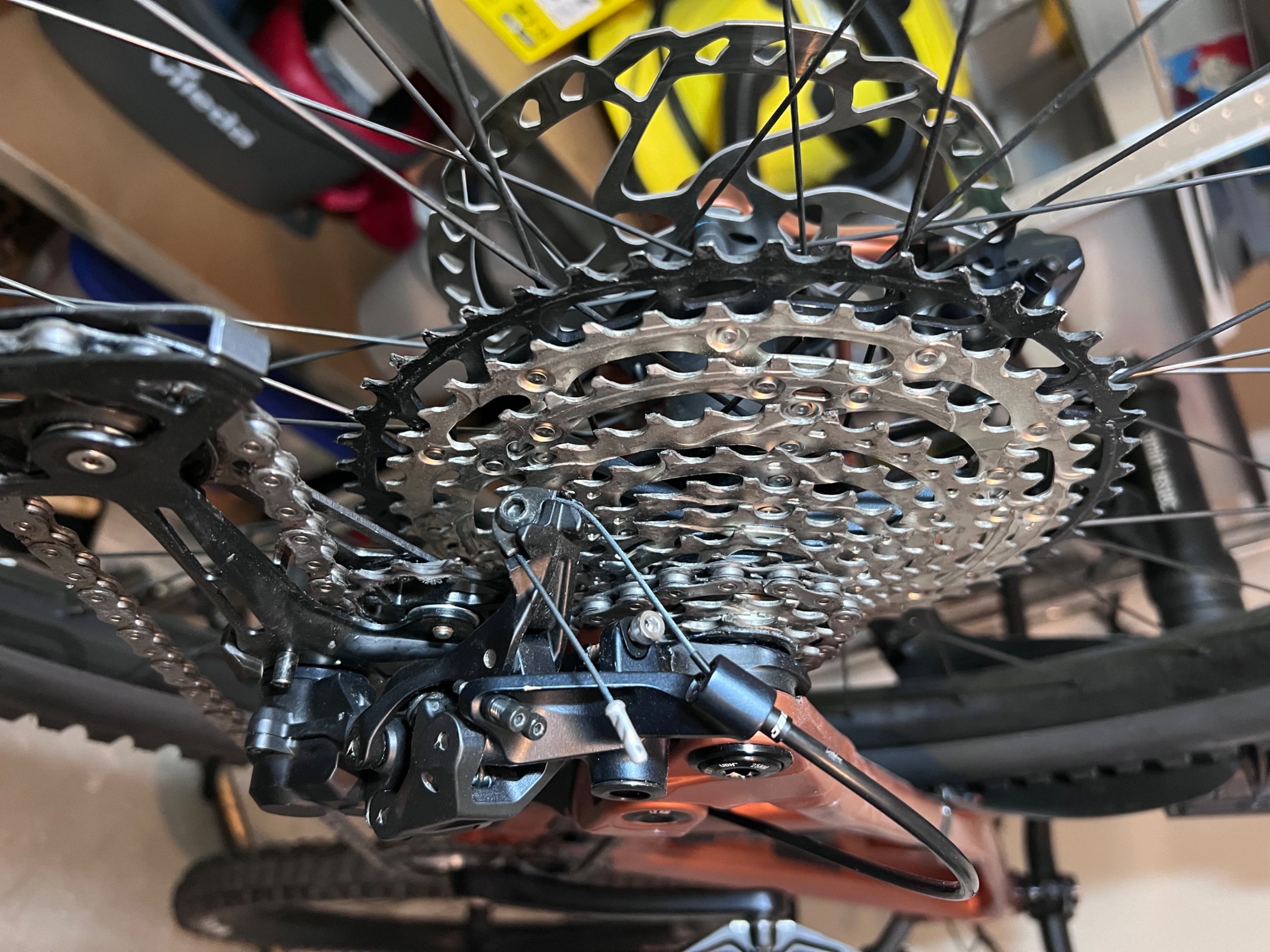

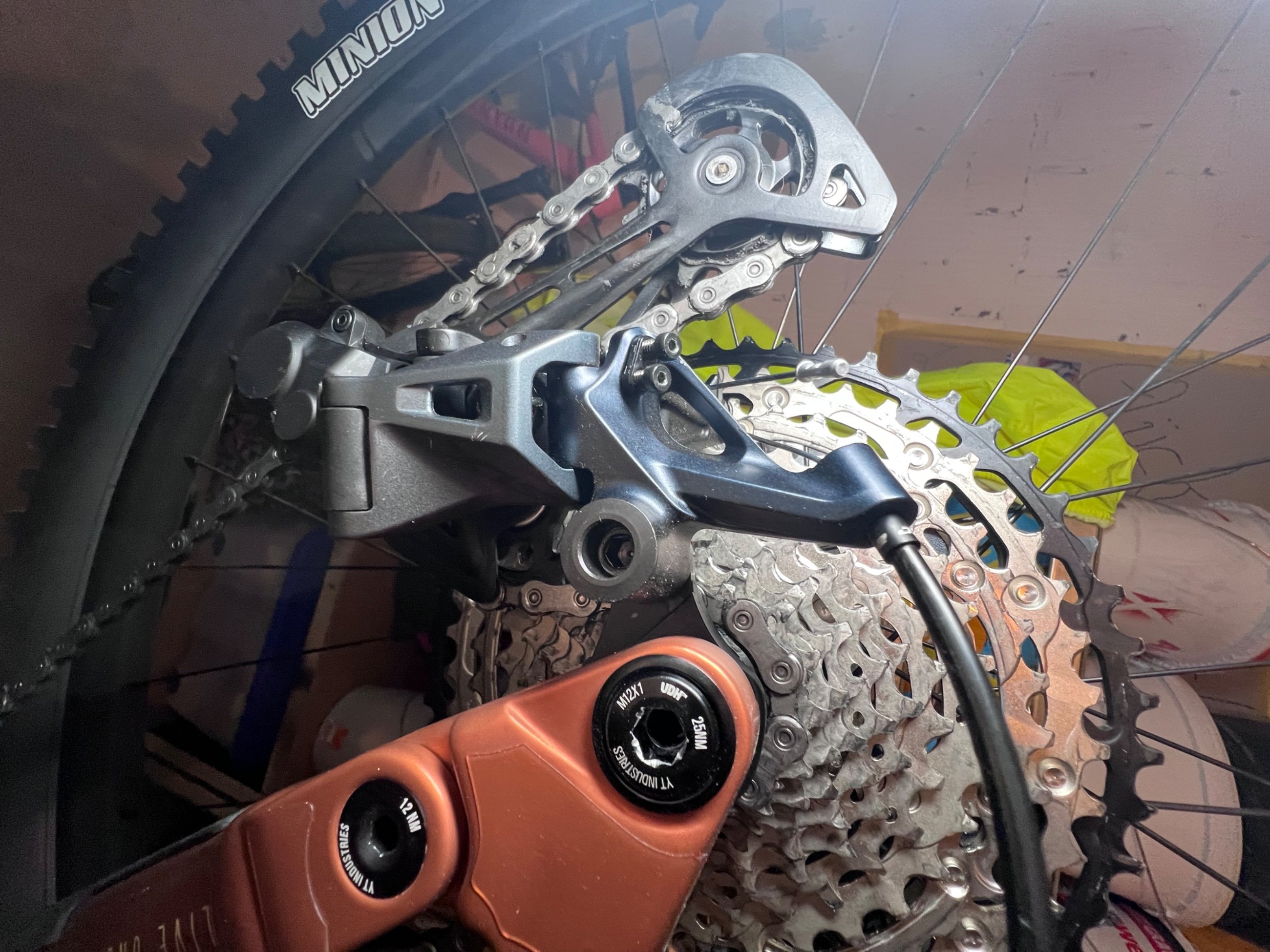

Du hast ja ein UDH-Schaltauge, wie da die B-Schraube zu kurz sein soll kann ich mir nicht erklären. Da gibt es nur zwei Möglichkeiten:
1. Schaltwerk falsch montiert: Wenn die B-Schraube direkt gegen das Schaltauge drückt, ist das Schaltwerk falsch montiert. Am Schaltwerk ist noch so ein "Adapter" mit einer Nase, diese gehört auf die Nase des Schaltauges. Die B-Schraube wirkt dann auf die Nase des Schaltwerkes und die Nase des Schaltwerkes auf die Nase des Schaltauges.
2. Kette deutlich zu lang: Stelle mal Bilder von der Seite einmal im kleinsten Gang und einmal im größten Gang ein (am besten im Sag), damit die Stellung des Schaltwerkes beurteilt werden kann.

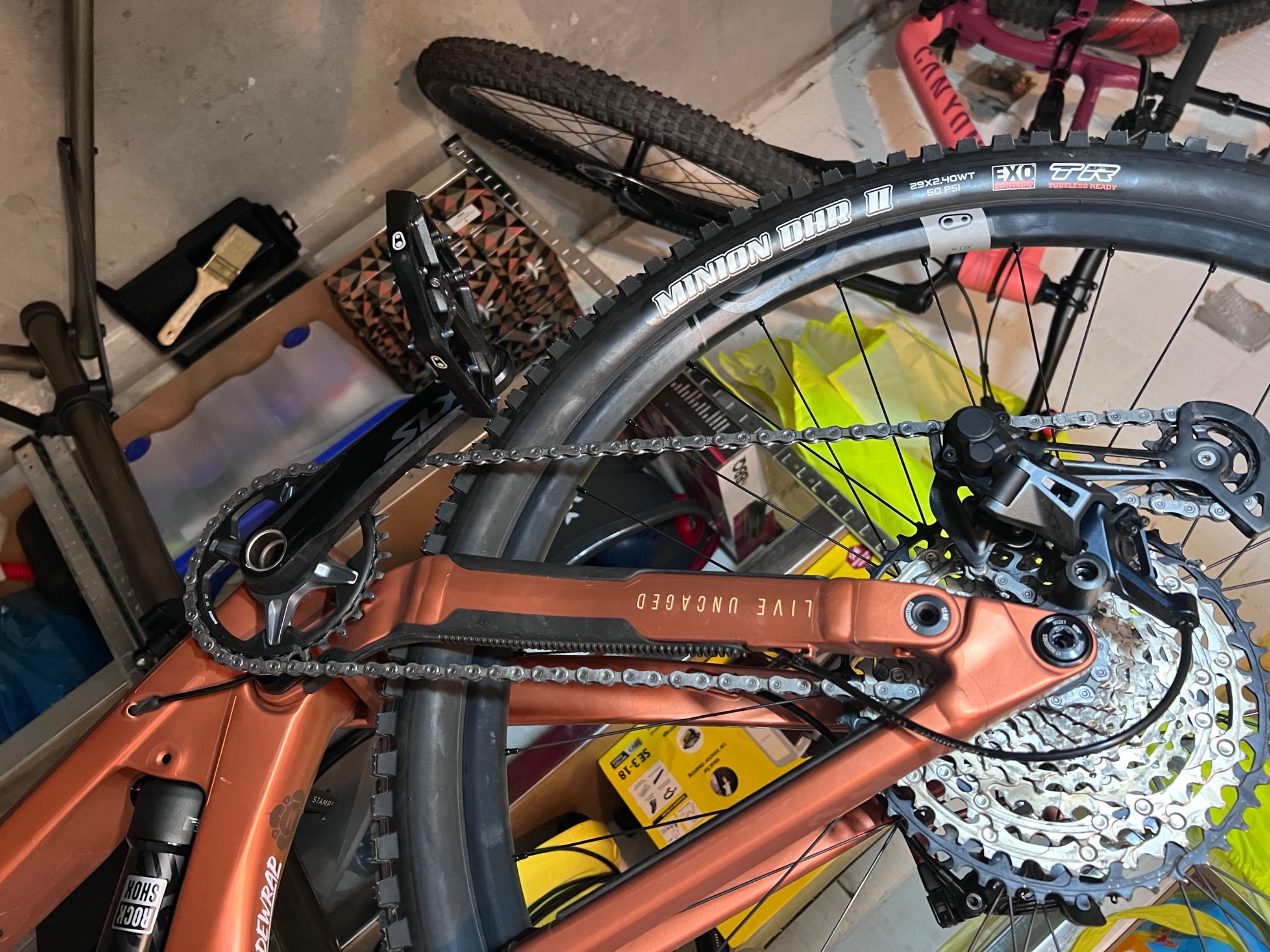

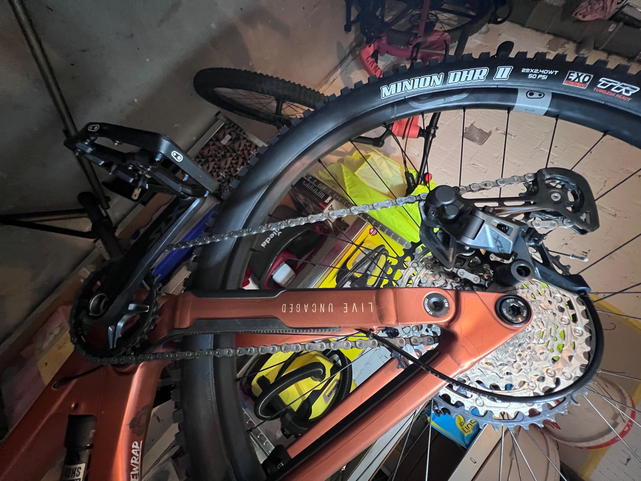

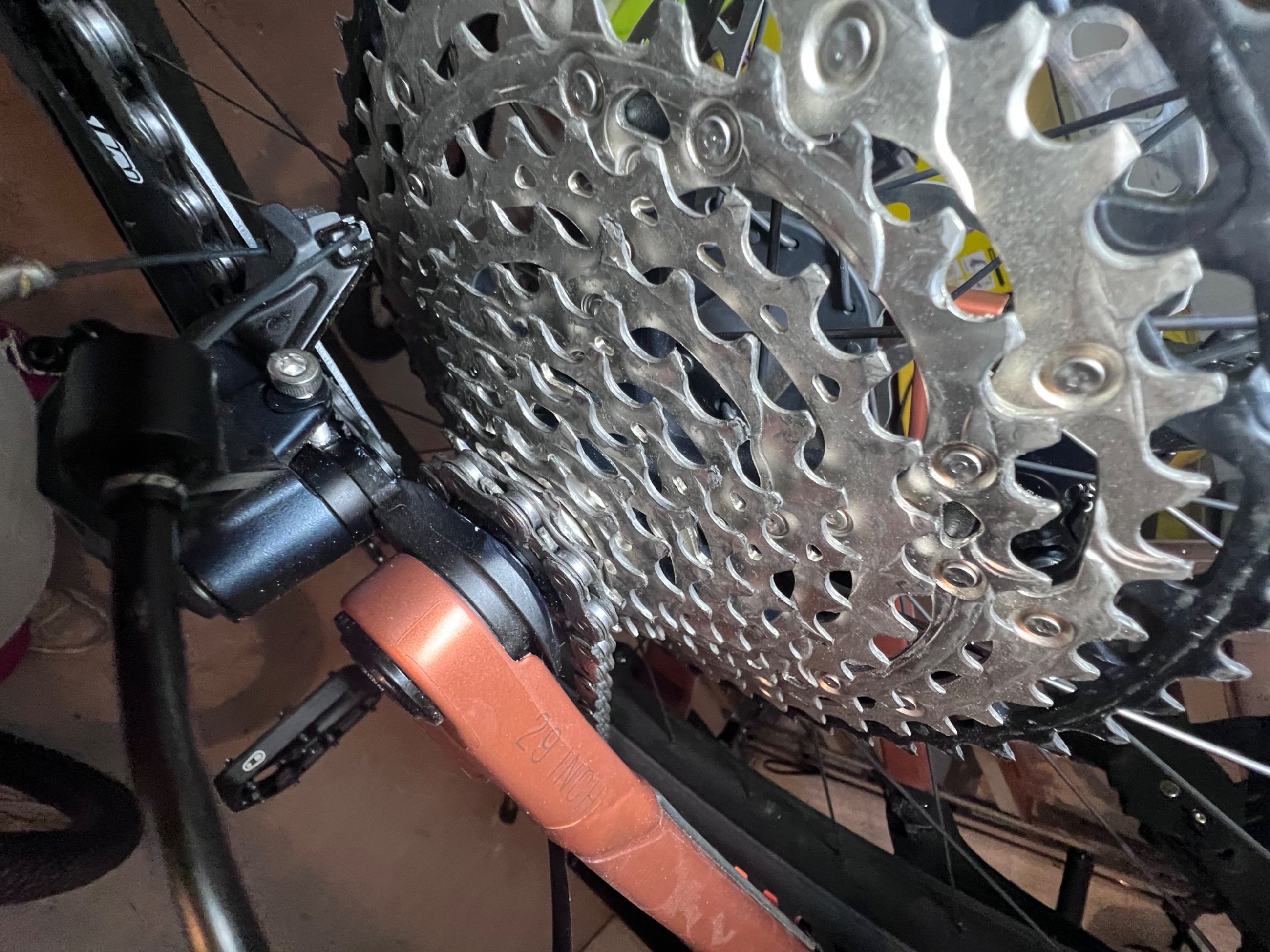

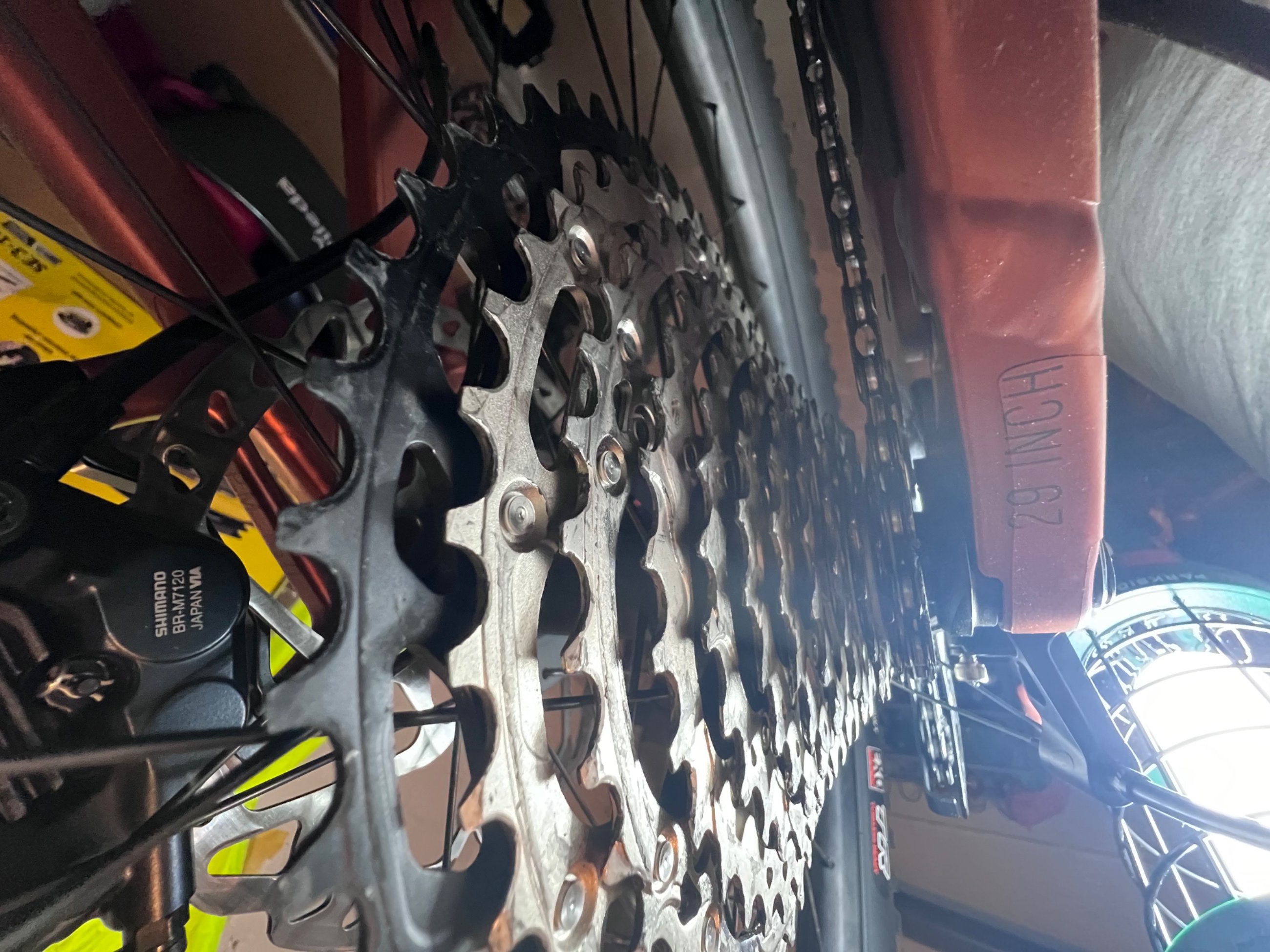

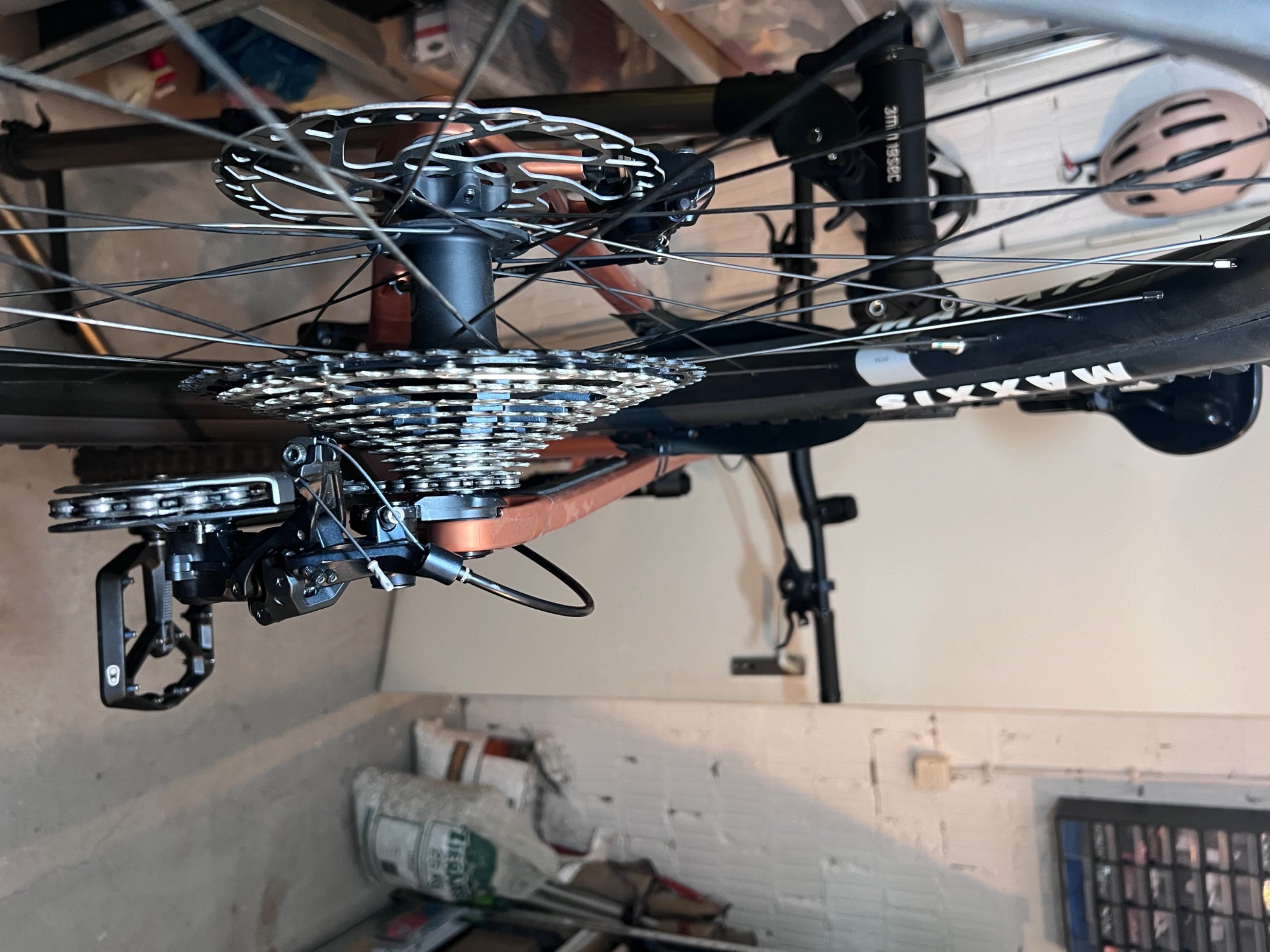

Hier mal ein paar Bilder.

Mir erscheint die Kette zu lang.
Warum sieht man auf den Kettenlaschen keine Beschriftung? Wenn die auf der linken Seite ist, dann umdrehen. Aus der Shimano Anleitung zur Kette:

Ist gedreht, hatte ich vom Wachsen (davor natürlich entfettet) wohl einfach falsch rum montiert. Das überschüssige Wachs fährt sich demnächst ab 👀
Schaltung war falsch montiert… die Nase des Schaltauges und Nase Schaltung lagen nicht beieinander.
Danke an K_Rei, der das direkt gesehen hatte.
Foto füg ich mal hinzu, nun ist die Kette auch nicht mehr zu lang und die B Schraube 70% weniger reingedreht.
Bilder vorher und nachher.
Denkt ihr, hab mir da nun bis auf die Einkerbung im Schaltauge (durch reindrehen der B Schraube) irgendwas kaputt gemacht ?
