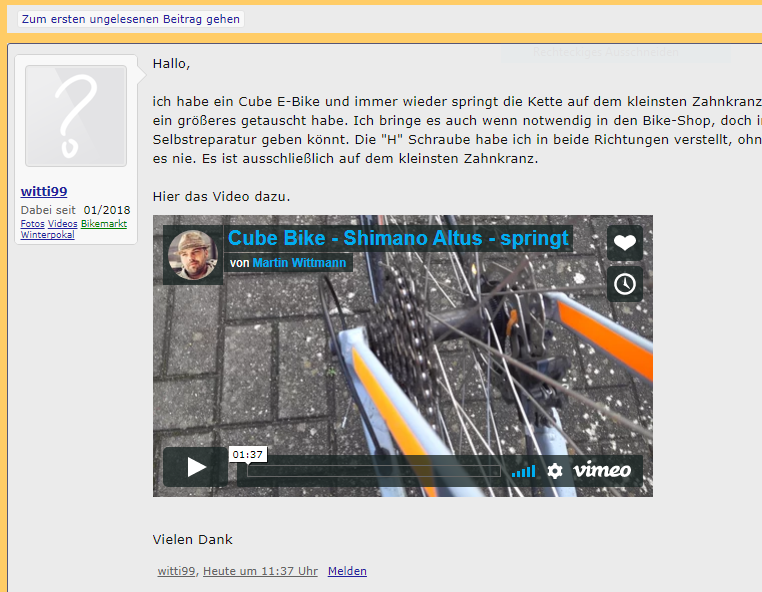

Hallo,
ich habe ein Cube E-Bike und immer wieder springt die Kette auf dem kleinsten Zahnkranz. Das war schon bevor ich das Ritzel am Motor gegen ein größeres getauscht habe. Ich bringe es auch wenn notwendig in den Bike-Shop, doch interessiert mich ob ihr mir vielleicht einen Tipp zur Selbstreparatur geben könnt. Die "H" Schraube habe ich in beide Richtungen verstellt, ohne Erfolg. Es wurde zwar mal weniger, doch weg war es nie. Es ist ausschließlich auf dem kleinsten Zahnkranz.
Hier das Video dazu.
Vielen Dank
Dreck/Fettpampe zwischen kleinem und zweitkleinstem Ritzel. Kratz mal alles mim Schraubenzieher sauber und dann nochmal probieren.
Sieht manchmal nicht so schlimm aus, kann aber die Funktion beeinträchtigen
